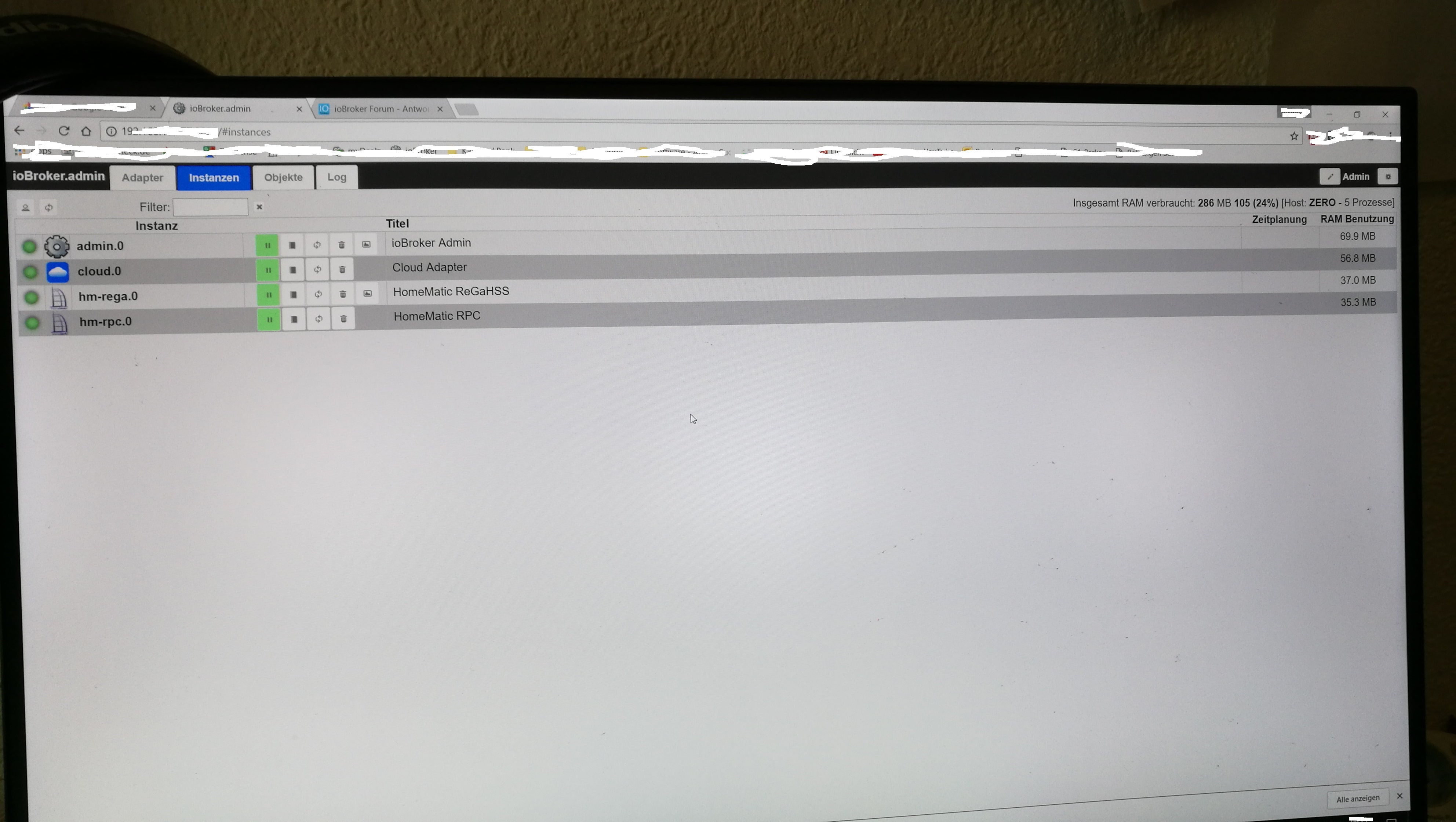

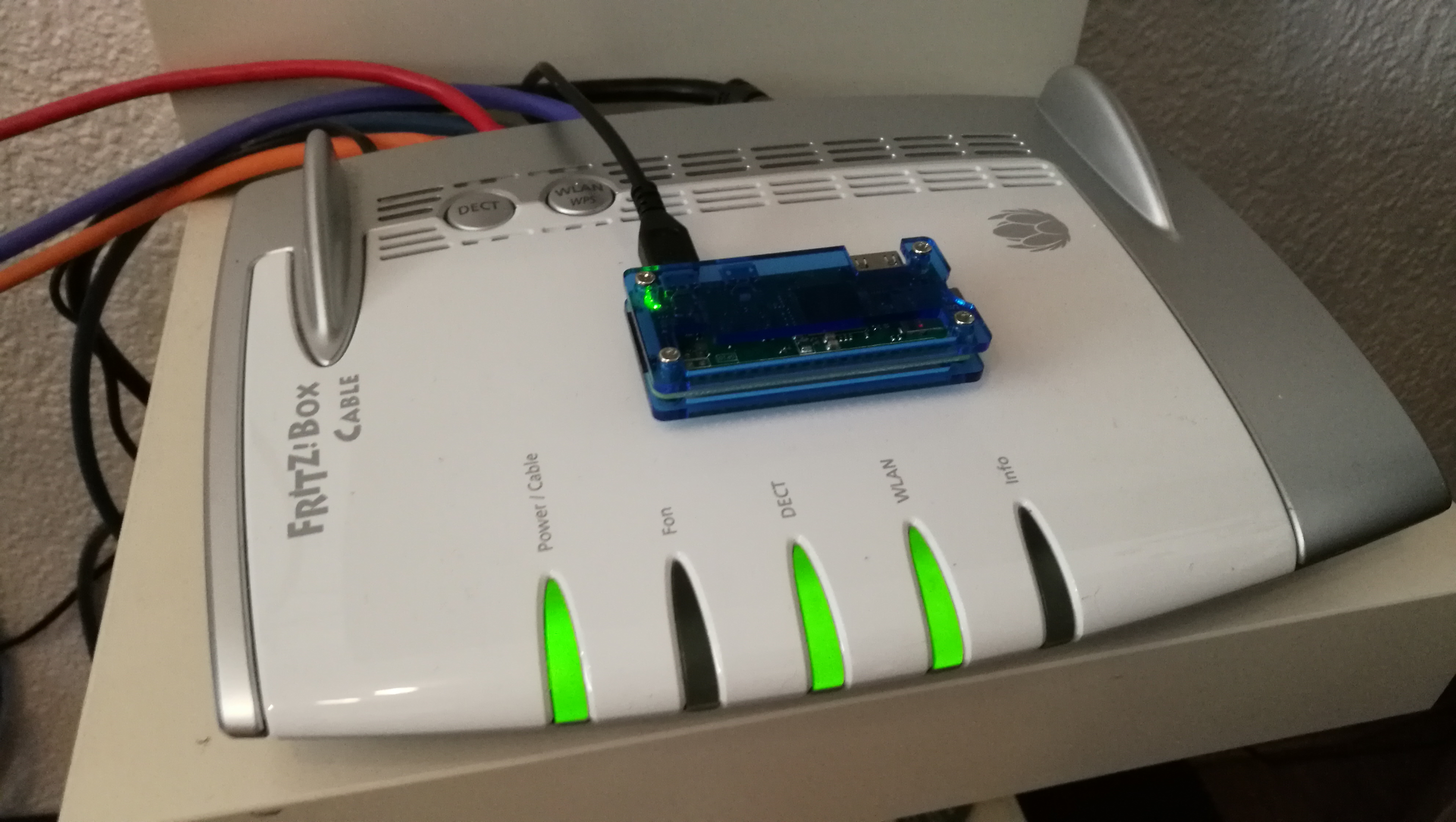

                          SUPER, habe mich genau an die Schritte gehalten, und es hat funktioniert.
                          Alexa reagiert genau so schnell wie mit PI3 und ich kann den ZeroW noch mit dem USB Port der Fritte versorgen 🙂
                          Vielen dank - und immer schön langsam, es dauert schon echt lange…
