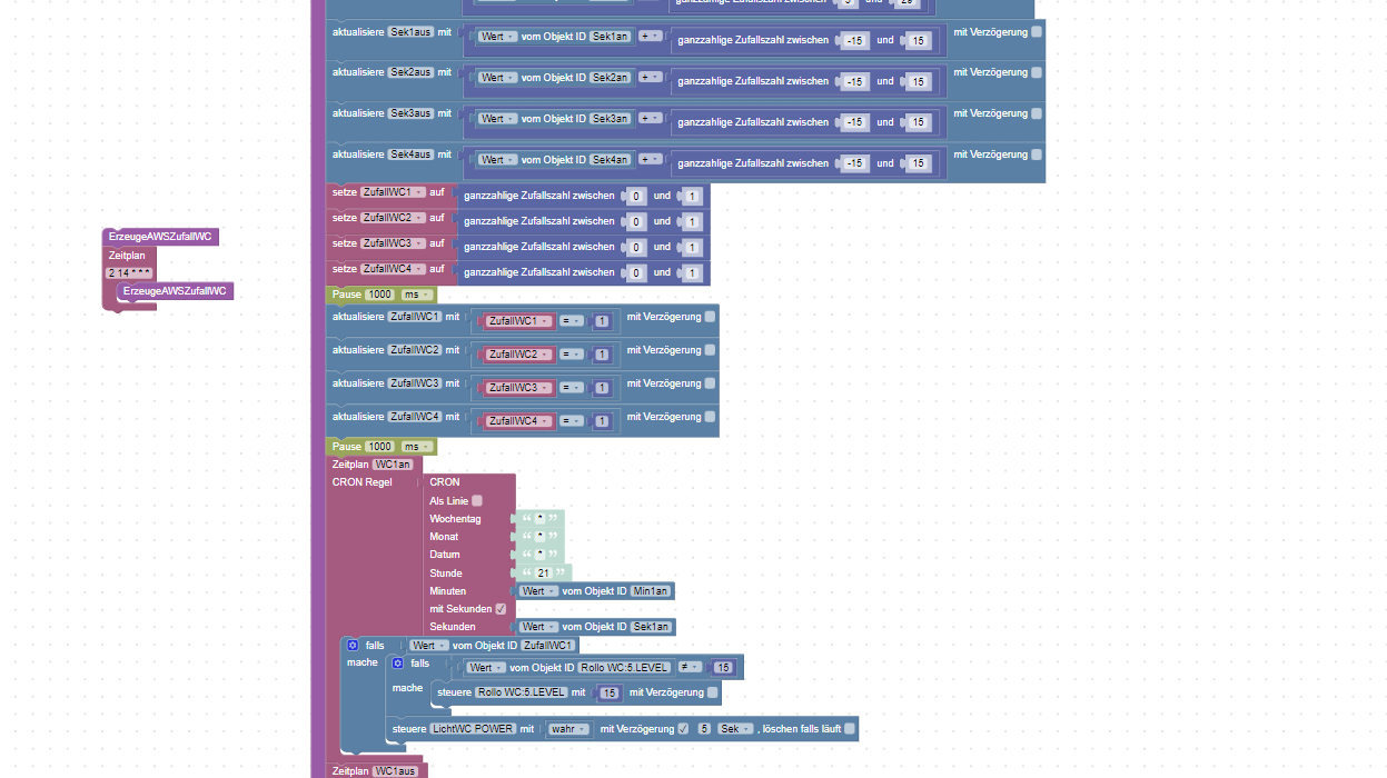

          @thomas-braun Zeigen wird schwer - das Ding ist gefühlt zwei Meter lang - aber du hast recht.
          Ich habe wenn das Skript aktiv ist eine Cron-Regel zu einer festen Zeit in der wiederum die Cron-Regel mit Dialog bzw. die Zufallszahlen generiert werden.
          Aber beide Trigger sind in dem inaktiven Skript und bisher hatte ich noch nie so ein verhalten.

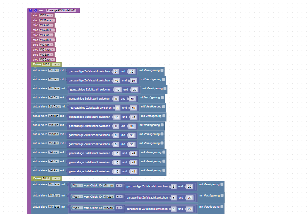

              So in etwa.
              Aber wie kann ich dann täglich den Cronjob mit Dialog sonst bespielen ohne einen weiteren Cronjob zu nutzen?

                Bevor man einen Zeitplan innerhalb eines Triggers aktiviert, muss der laufende Zeitplan gestoppt werden.
                  romann.k @paul53 last edited by
                  @paul53 Das meinte ich mit Zeigen wird schwer 😉
                  Das wird als erstes in der Aktion ganz oben gemacht. Also die Simulation selbst läuft auch ohne Probleme solange sie aktiv ist. Nur nachdem das Skript deaktiviert wird laufen die Cron-Regeln die in der Aktion gesetzt wurden mit den letzten Werten weiter.
