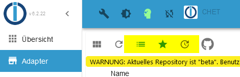

      Bei mir werden nur noch installierte Adapter und / oder Adpater ohne Instanzen angezeigt.

            • GregorS
              GregorS @Thomas Braun last edited by
              @thomas-braun
              Nach dem Umschalten auf stable und reboot sind sie wieder da.
              Der Stern wurde bei mir nicht mehr grau, sondern nur noch blau und rot

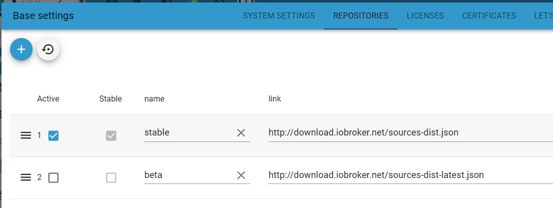

                            Versuch mal in der UI via "adapters" -> Schraubenschlüssel das Base Settings Menu aufzurufen. Dort Repositories auswählen. Dann klick mal auf das Icon it dem entgegen dem Uhrzeigersinn orientierten Pfeil neben dem + Symbol. Das sollte die Defaulteinstellungen wieder herstellen.
                              Pistus @mcm1957 last edited by
                              @mcm57 Besten Dank. Dein Hinweis hat funktioniert.
