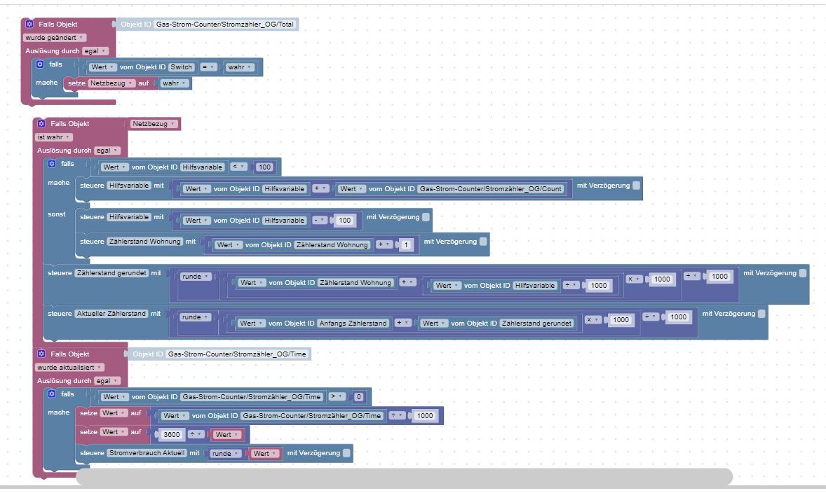

    5. Blockly Stromzähler zwei Tarife
      Fritzk last edited by Fritzk
      Ich hab folgendes Blockly für die auswertung meines Stromzählers der zwei Tarife hat. Einmal einen Tarif wenn Netzbezug ist, und ein Tarif wenn PV bzw Batteriespeicher Bezug ist. Irgendwie funktioniert der Trigger nicht. Kann mir da jemand helfen.
      code_text
        Fritzk @Fritzk last edited by Fritzk
        Ist gelöst
