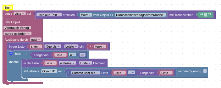

      Hi Zusammen,
      hat von euch einer eine Idee wie ich das Enddatum meines Ölvorats berechnen kann in Blockly?
      Meine Datenpunkte sind alle 24 die Vorhandene Litermenge oder der Füllstand in Millimeter.
      Ich dachte das ich die Werte die letzten zwanzig Tagesverbrauchswerte in eine Liste schreibe und dadurch die Durchschnittsmenge pro Tag erhalte. Diese dann durch die Restmenge dividiere, dadurch die Resttage erhalte und das ganze zum heutigen Tag addiere.
      Was meint ihr? Wie würdet ihr das lösen?
      Wie verhält sich eigentlich der Javascript Adapter mit Listeneinträgen wenn dieser neu gestartet wird bzw. der ganze ioBroker? Ist das im Speicher?
        paul53 @draexler last edited by
        @draexler sagte: Wie verhält sich eigentlich der Javascript Adapter mit Listeneinträgen wenn dieser neu gestartet wird
        Die Liste muss in einem Datenpunkt (Typ: "array") gespeichert und bei Skriptstart aus diesem eingelesen werden.
        draexler 1 Reply Last reply Reply Quote 1

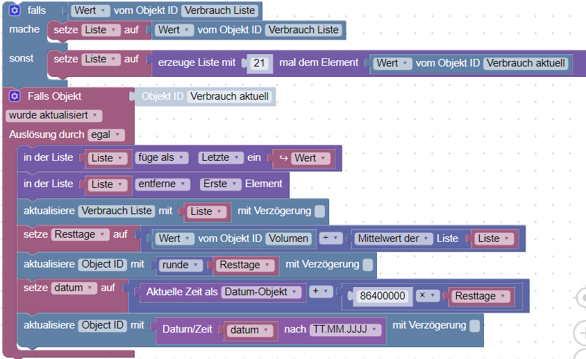

            paul53 @draexler last edited by paul53
            @draexler sagte: So also?
            Nein,
              "common": {
                "name": "Durchschnittsvortagesverbräuche",
                "desc": "Manuell erzeugt",
                "role": "list",
                "type": "array",
            Vorschlag:
            "Verbrauch aktuell" = Tagesverbrauchswert
            Erfolgt die Berechnung im Skript mit der Tagesverbrauchsermittlung, kann man sich den Trigger sparen.

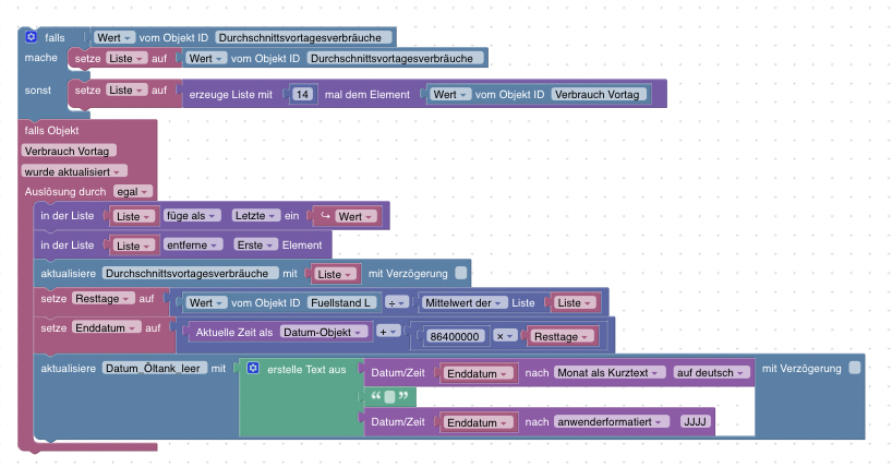

              @paul53 Cool danke 🙂 Zwischenzeitlich habe ich mir das mal zusammengebaut?
              Sollte auch funktionieren oder?
              Ansonsten sieht deins mal wieder perfekt aus 😉Bildschirmfoto 2022-10-03 um 10.14.51.png
                @draexler sagte: Sollte auch funktionieren oder?
                Ein Datenpunkt vom Typ "array" muss direkt in eine Liste eingelesen werden.
                Ich habe absichtlich die Listenlänge auf 21 gesetzt, damit immer die gleiche Zahl Wochenenden enthalten ist.

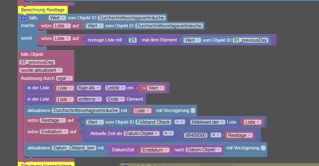

                • draexler
                  draexler @paul53 last edited by
                  @paul53 Hab jetzt deinen Vorschlag genommen. Danke.
                  Bin glaub ich jetzt ne Stunde auf dem Schlauch gestanden was du mit 21 gemeint hast... 3 komplette Wochen halt 😰
                  draexler 1 Reply Last reply Reply Quote 0

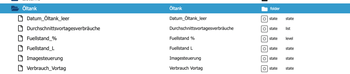

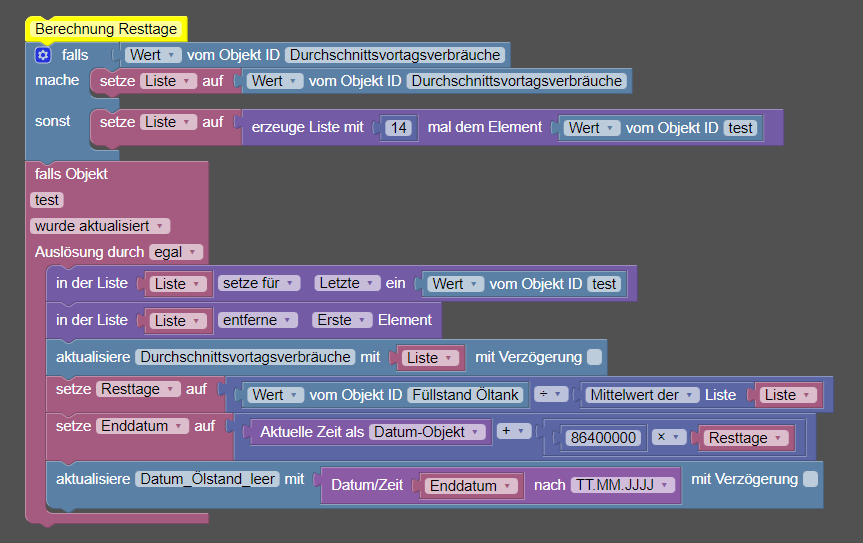

                  • draexler
                    draexler @draexler last edited by
                    @paul53 Ganz will es noch nicht funktionieren...
                    Im log kommt beim Starten die Fehlermeldung:
                    getState "0_userdata.0.VIS_Datenpunkte.Öltank.Durchschnittsvortagesverbräuche" not found (3)
                    Klar, anscheinend existiert der Datenpunkt nicht.... Tut er aber.
                    Was ich aber nicht ganz verstehe ist der erste falls, mache, dann Block?
                    Welchen Sinn hat der?
                    Der "sonst" Teil ist mir klar, aber der "mache"?! Keine Ahnung.
                    Ist eventuell doch im Datenpunkt noch was falsch?
                      "common": {
                        "role": "list",
                        "type": "array",
                        "read": true,
                        "write": true
                      "type": "state",
                      "native": {},
                      "_id": "0_userdata.0.VIS_Datenpunkte.Öltank.Durchschnittsvortagesverbräuche",
                      "acl": {
                        "object": 1636,
                        "state": 1636,
                        "owner": "system.user.admin",
                      "user": "system.user.admin",
                      "ts": 1664807525910
                      @draexler sagte: aber der "mache"?!
                      ... liest die Liste bei Skriptstart aus dem Datenpunkt ein. Der sonst-Zweig wird nur ausgeführt, wenn der Datenpunkt neu, also noch leer ist.
                      @draexler sagte in [Gelöst] Ölvorrat Enddatum berechnen:
                      Die Datenpunkt-ID stimmt?
                      • draexler
                        draexler @paul53 last edited by draexler
                        @paul53 Ah ok, dann ist es klar 🙂
                        Habe jetzt mal "NULL" als Wert aus dem Datenpunkt "Durchschnittsvortagesverbräuche" gelöscht, das stand noch drin.
                        Nun kommt im LOG:
                        Could not parse value for id 0_userdata.0.VIS_Datenpunkte.Öltank.Durchschnittsvortagesverbräuche into array: Unexpected end of JSON input
                          @draexler
                          Du hast etwas eingetragen, was bei der Abfrage mit impliziter Typwandlung nicht false ergibt. Trage mal im Wert eine 0 ein. Nach dem ersten Trigger müssen dann 13 gleiche Werte und eine neuer Wert enthalten sein.
                          • draexler
                            @paul53 Mit der 0 hat es jetzt funktioniert. Danke dir.
                            Skript läuft wunderbar 🙂

                                          • draexler
                                            draexler @bloop last edited by draexler
                                            @bloop Ändere es mal so:
                                              "common": {
                                                "role": "list",
                                                "type": "array",
                                                "read": true,
                                                "write": true
                                            Und dann in diesen Datenpunkt eine „0“ eintragen und dann das Skript starten.
                                            727
                                            26
                                            645
