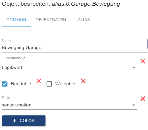

      A Former User @paul53 last edited by
      @paul53 kannst du mir ein Beispiel Zeigen
        paul53 @Guest last edited by paul53
        @marcel-drzal sagte: ein Beispiel
        • mickym
          mickym Most Active @paul53 last edited by

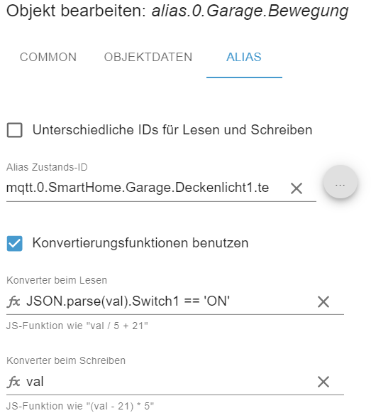

          @paul53 😉 - Na nutzt Du also doch auch das Admin-Interface zum Alias erstellen. Ich bin zwar nicht der Meinung, dass die beiden Themen JSON-Attribut auslesen und Alias erstellen und Attribut auslese unbedingt was miteinander zu tun haben, aber wenn s hilft ist ja gut. 🙂
            paul53 @mickym last edited by
            @mickym sagte: Na nutzt Du also doch auch das Admin-Interface zum Alias erstellen.
            Das schrieb ich bereits.

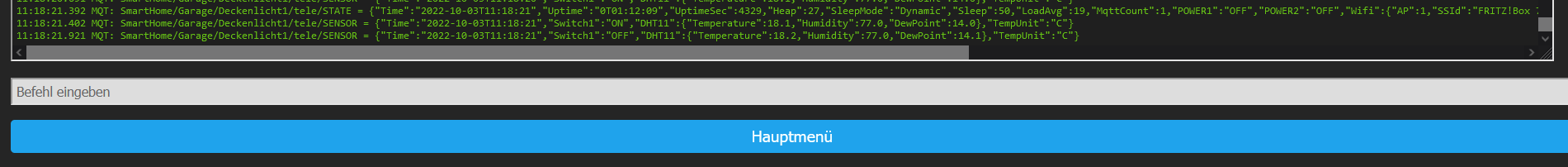

              A Former User last edited by

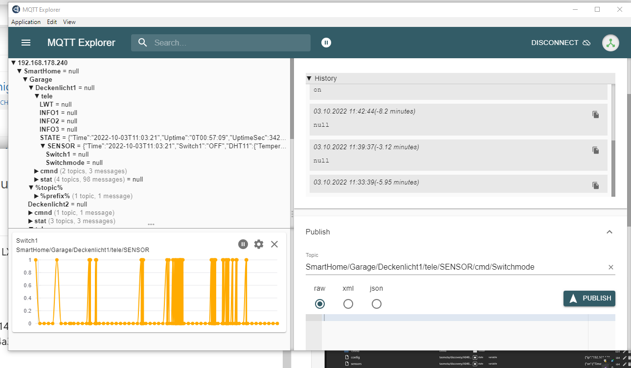

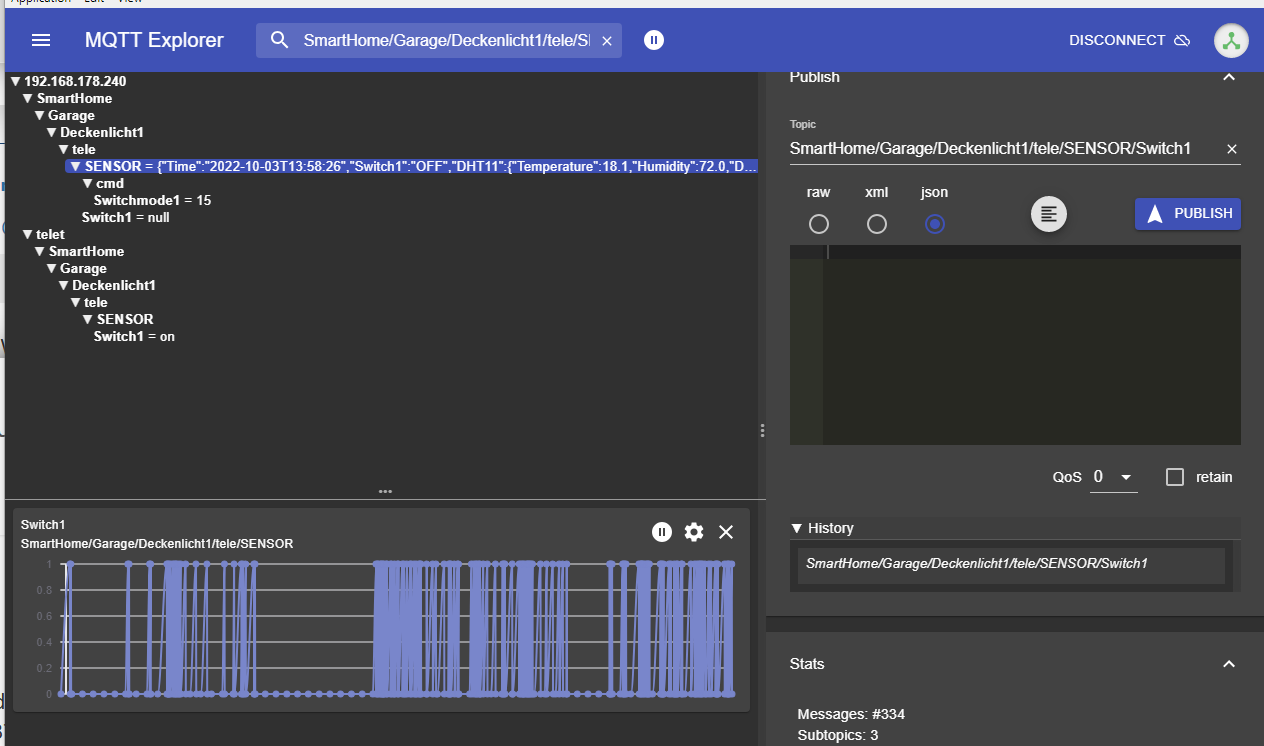

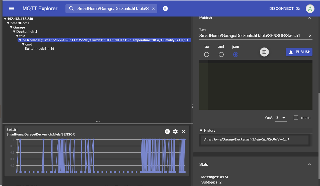

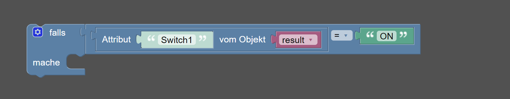

              hier sehe ich wie es von on zu off wechselt bei Bewegung
              kann man es nict hier schon auf boolean ändern also in der Konsole Tasmota

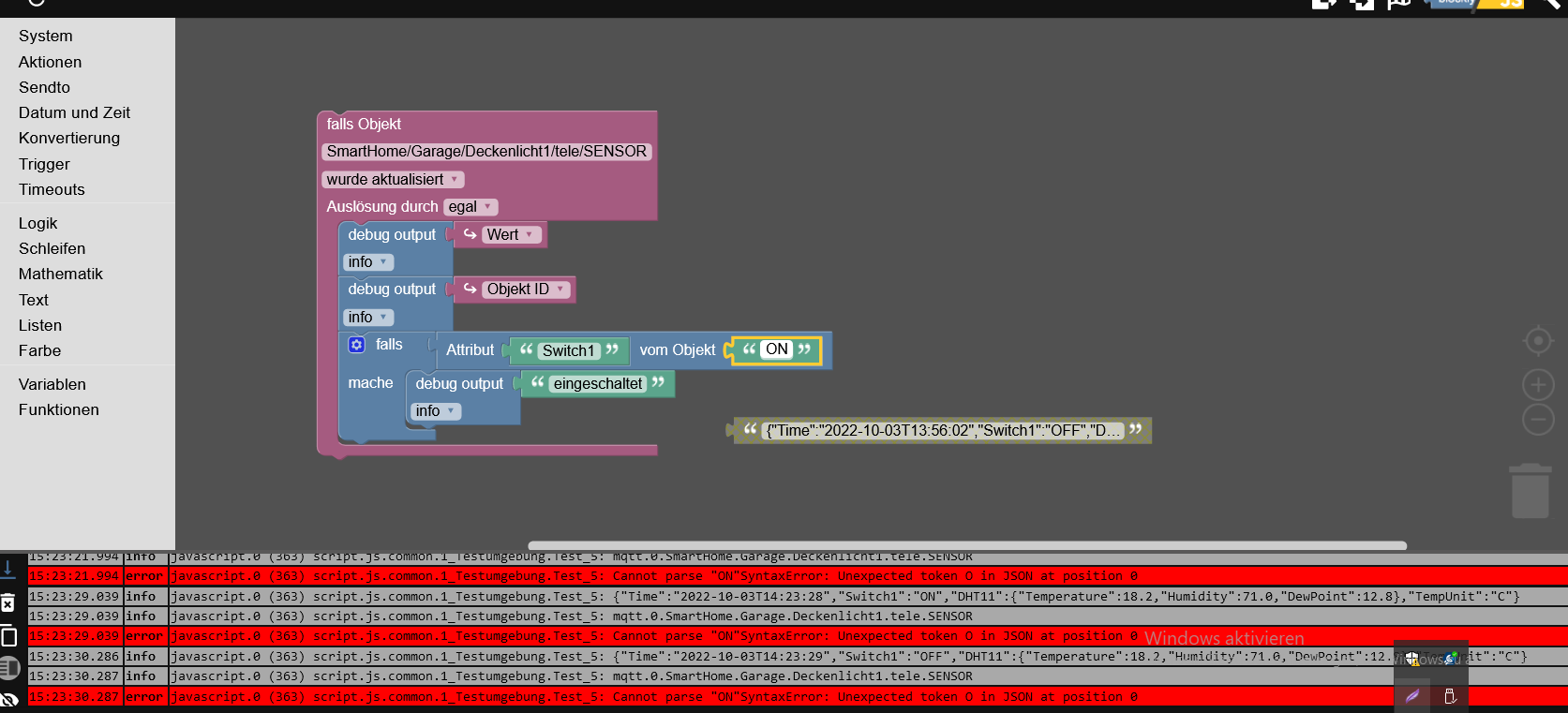

                A Former User @mickym last edited by
                @mickym

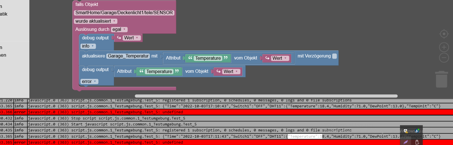

                bekomme keine ausgabe Debug
                mickym paul53 2 Replies Last reply Reply Quote 0
                • mickym
                  mickym Most Active @Guest last edited by mickym
                  @marcel-drzal lass hat mal vor dem "falls" den Wert ausgeben, um zu sehen, ob überhaupt was ankommt. Wie gesagt - ich glaube auch nicht, dass das der richtige Ast ist. Der tele Ast gibt nicht ereignisorientiert aus, sondern nur in Intervallen. Meines Erachtens ist Deine mqtt- Konfig in tasmota eine Katastrophe.
                    @marcel-drzal sagte: bekomme keine ausgabe Debug
                    Die bekommt man nur bei Bewegung.
                      @paul53 habe mich bewegt ✌
                        A Former User @mickym last edited by A Former User
                        @mickym auch nichts

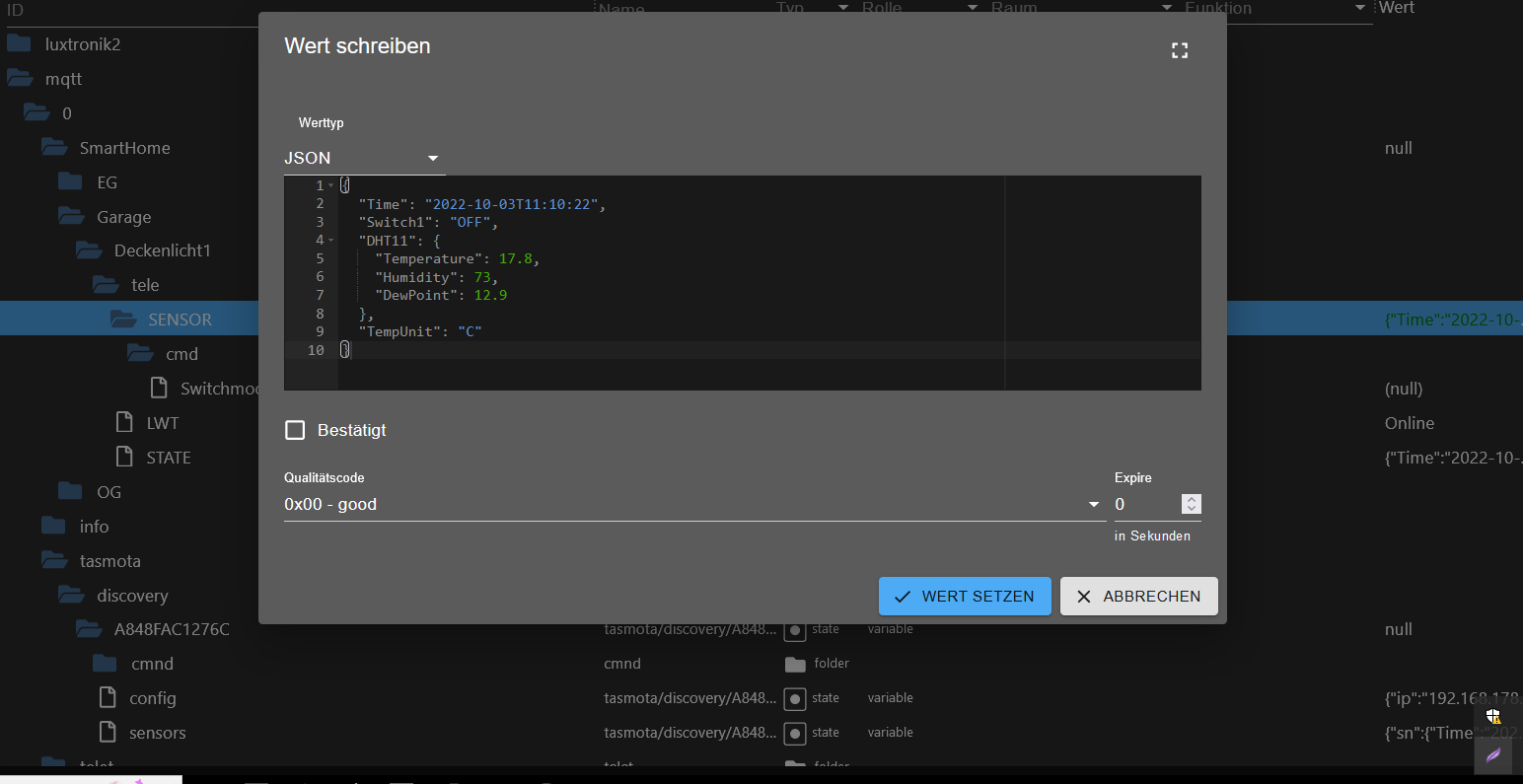

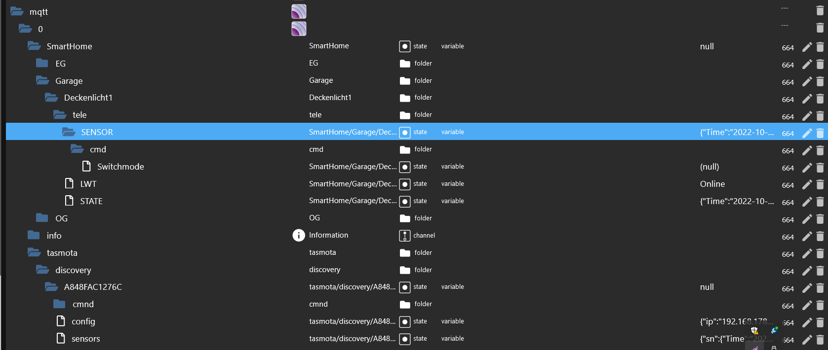

                        das habe ich aus dem Objekt kopiert
                        {"Time":"2022-10-03T13:47:19","Switch1":"OFF","DHT11":{"Temperature":18.2,"Humidity":73.0,"DewPoint":13.3},"TempUnit":"C"}
                        bei Bewegung
                        {"Time":"2022-10-03T13:49:57","Switch1":"ON","DHT11":{"Temperature":18.1,"Humidity":74.0,"DewPoint":13.4},"TempUnit":"C"}

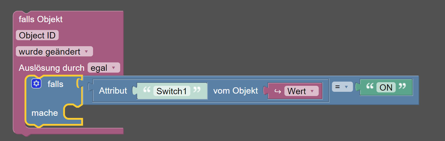

                        • mickym
                          @marcel-drzal sagte in MQTT Bewegungsmelder Mosquitto Iobroker Adapter:

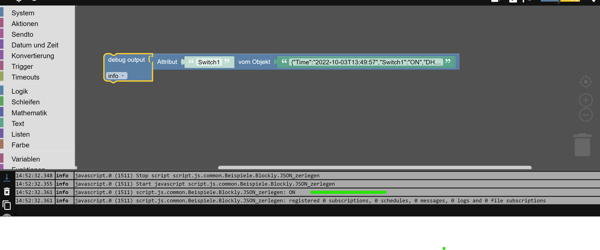

                          Wie gesagt - schau ob überhaupt was rein kommt - der Befehl stimmt - schau mal - habe Dein Objekt mal bei mir reinkopiert:
                          auch in einer falls Abfrage funktioniert das Ganze:

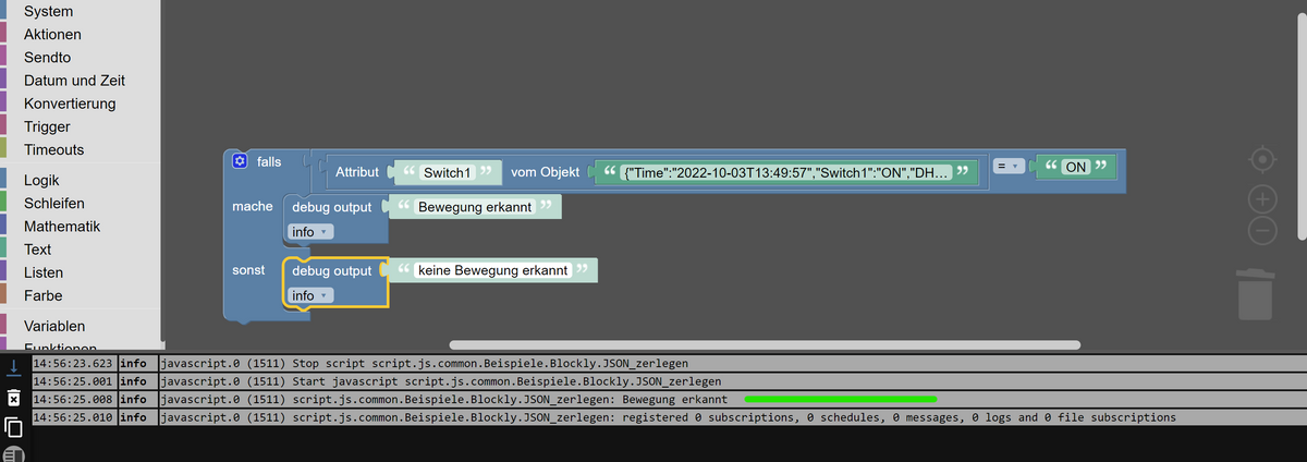

                            @mickym
                            nichts
                            aber hier

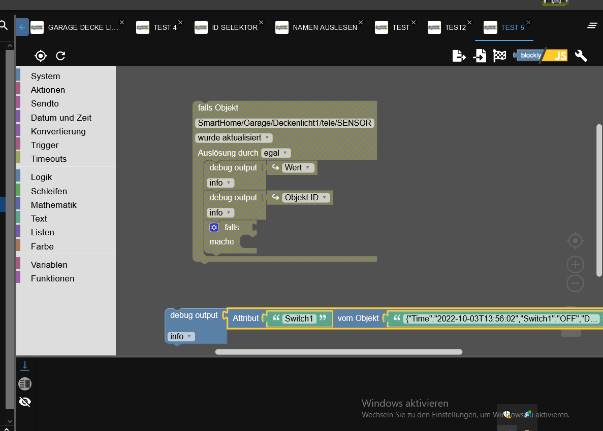

                            • mickym

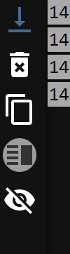

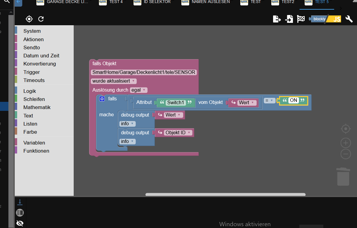

                              @marcel-drzal Ja das ist wieder so ein Blockly Bug oder Bug des JS Adapters - dass man kein Ausgabefenster sieht. Ist mir auch schon passiert. Habe dann mal Browser neu gestartet und dann den JS Adapter. das liegt aber nicht am Code. Wenn diese Symbole nicht da sind
                              bekommst keine Ausgabe.
                              ? 2 Replies Last reply Reply Quote 0
                                @mickym ok ich starte mal durch
                                  @mickym
                                  jetzt kommt was

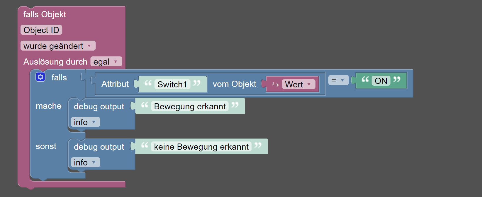

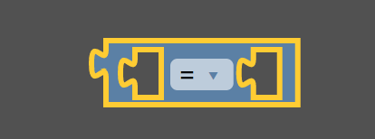

                                    @marcel-drzal Ich bin zwar kein Blockly Spezi - aber "ON" ist kein Objekt. Du musst also den Vergleich des Attributs Switch1 des Objektes des Wertes machen.
                                    Du siehst ja dass Wert das richtige Objekt liefert.
                                    das hast Du bei dem Vergleich vergessen:
                                    Wer puzzlet muss leiden. 😉
                                    Ich habs mal exportiert - damit müsstest Du es importieren können und halt wieder die richtige Objekt-ID eintragen:
                                      Danke an alle, das wars
