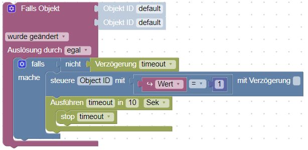

    5. Wer zuerst triggert malt zuerst
      jm3west last edited by jm3west
      Beide Trigger triggern mit dem Wert 0 und 1
      Beide Trigger steuern das Gleiche.
      Es handelt sich um Ortungstrigger.
      Zuhause angekommen triggert einer/beide 1
      Da es sich nicht beeinflussen lässt wer zuerst geloggt wird, bricht bzw. stoppt die Steuerung weil zweimal 1 getriggert wurde.
      Könnte man das irgendwie umgehen?

        paul53 @jm3west last edited by
        @jm3west sagte: weil zweimal 1 getriggert wurde.
        Wenn 10 s ausreichen:

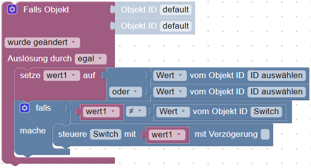

          paul53 @jm3west last edited by paul53
          @jm3west
          Alternative, wenn mind. ein Wert 1 sein muss:

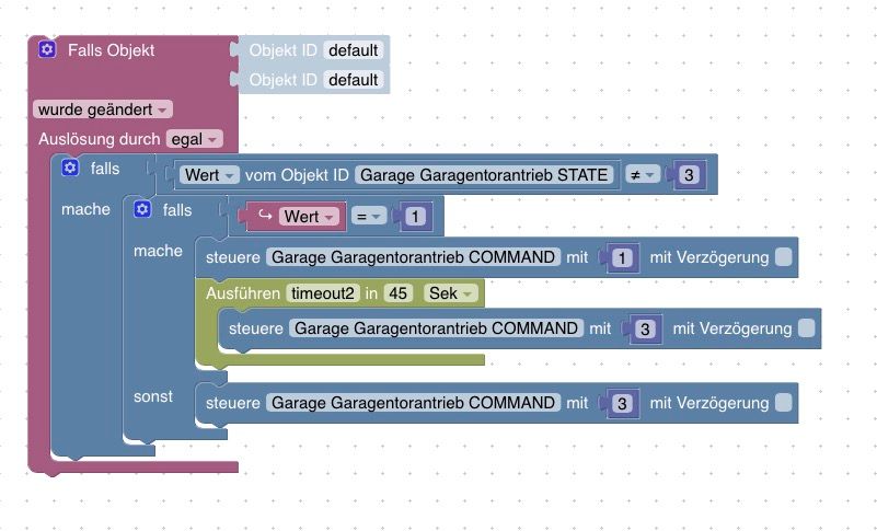

            jm3west @paul53 last edited by
            Hallo @paul53,
            habe es letztendlich so gemacht ....
            Die Trigger kommen von zwei Smartphones.
            In der ersten Bedingung der STATE (3) besagt das dass Garagentor unbekannt/Bewegung ist.
            Der STATE braucht zwar eine Gedenksekunde bis er umschaltet aber damit muss ich leben.
            Wenn das zweite Smartphone nach zwei Sekunden in de Standort eingebucht ist ist alles gut.
