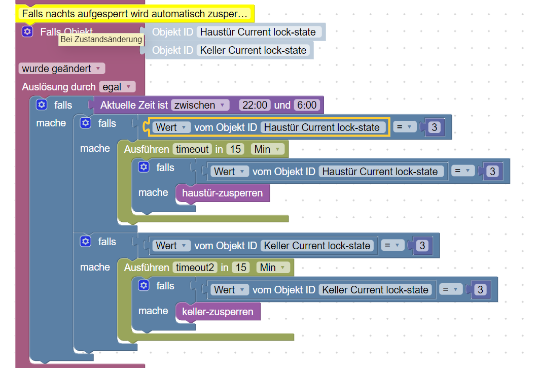

        • ste_glei
          ste_glei @Guest last edited by ste_glei
          @vazi

          Da ich den Nuki-Adapter nicht verwende bitte die Werte "3=entrieglelt" und "1=zusperren" noch überprüfen ob die richtig sind.
          mfg

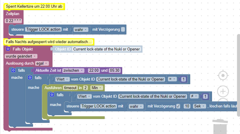

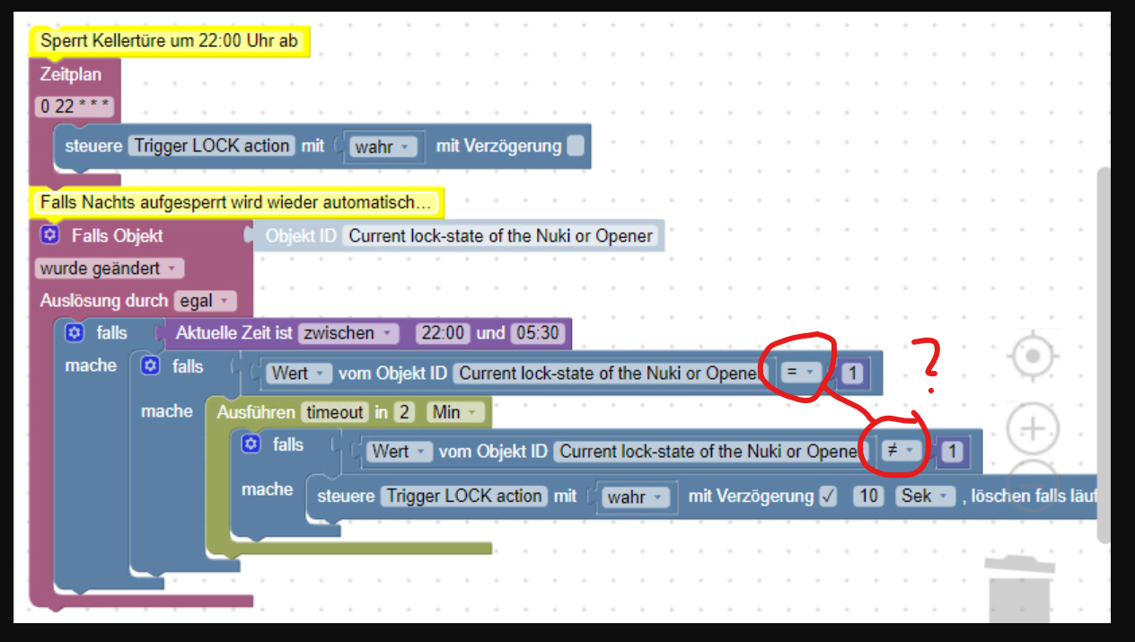

                A Former User @Guest last edited by
                @ste_glei
                Ich erlaube mir nochmals Deine Hilfe in Anspruch zu nehmen. Auf dem Bild vom Blockly sieht man nicht alles....
                Braucht es die beiden Felder bzw. einer davon?(da ich ja nur eine Türe habe) Habe diese weggelassen....
                Ich habe dann Dein Skript importiert und angepasst... Soweit so gut.
                Die Schließung um 22:00 funktioniert, jedoch nicht die "wiederschliessung" falls die Türe nochmals geöffnet wird... Siehst Du ev. wo ich den Fehler habe?

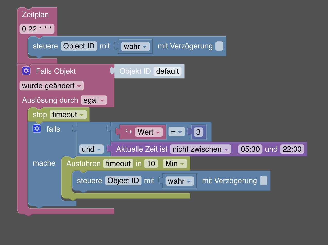

                • DJMarc75
                  DJMarc75 @Guest last edited by
                  @vazi sagte in NUKI SmartLock - Prüfung & Schließung in der Nacht z.B.:
                  möglicherweise wird folgender Block helfen:

                    • ste_glei
                      @vazi
                      ich vermute "gleich" und "nicht gleich" machen dir einen Strich durch die Rechnung

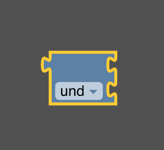

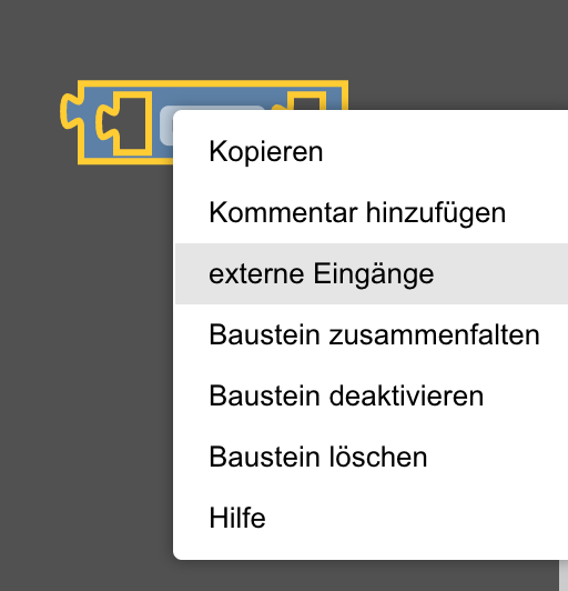

                        @Cinimod Frage....ich finde einfach den Block mit "und" der vor "Aktuelle zeit....." nicht....?

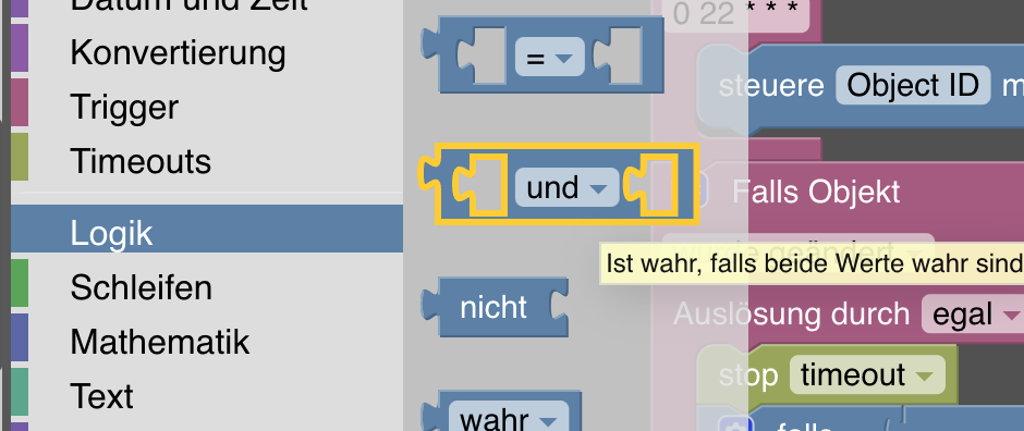

                        • Cinimod
                          Cinimod Most Active @Guest last edited by
                          @vazi

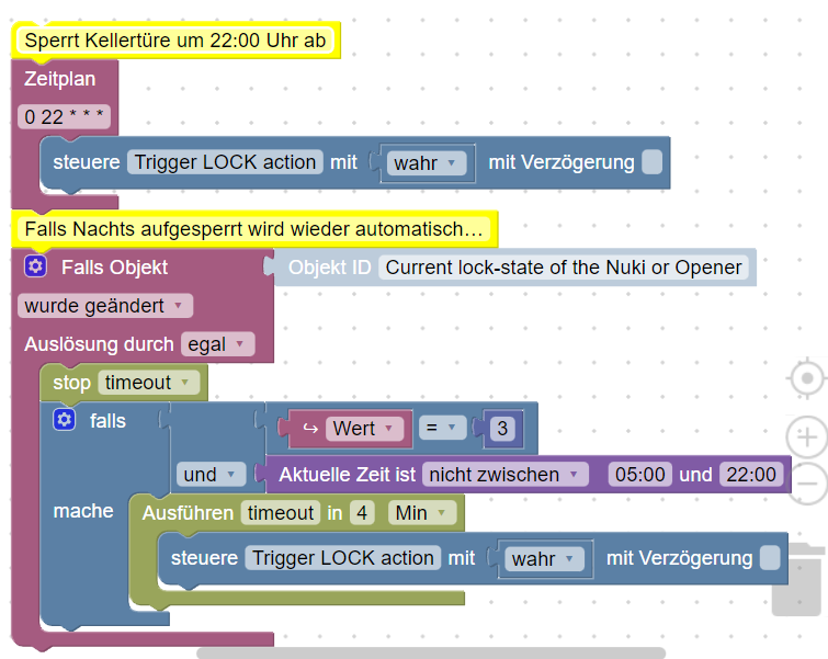

                            A Former User @Cinimod last edited by A Former User
                            @cinimod Vielen Dank für Deine Hilfe - und genau das war nun auch die Lösung!👍 Man(n) lernt nie aus.
                            Eventuell kann es auch noch jemand anders verwenden. So sieht nun mein Blockly aus:
                            Ich danke Euch allen für die tolle Hilfe - tragt Sorge zu Euch, bleibt gesund!
                            Gruss
                            Vazi
                            ? 1 Reply Last reply Reply Quote 1

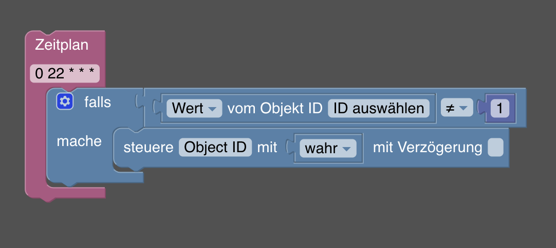

                              Sorry Leute, darf ich doch nochmals "nachhaken.."?
                              Wie müsste ich es handhaben, wenn das Schloss nur um 22:00 Uhr schliesst, sofern die Türe nicht bereits geschlossen ist? Wenn jemand die Türe bereits vorher zusperrt, dann sollte das Schloss um 22:00 Uhr nicht nochmals den Sperrvorgang vornehmen. Dies würde den Batterien gut tun, da das Schloss dann keinen unnötigen Vorgang vornehmen muss, da ja die Türe bereits zugesperrt ist.
                              Danke und Gruss
                              Vazi
                              • Cinimod
                                @vazi
                                Einach die schließen Aktion in einen falls block schieben und abfragen ob current lock state ungleich 1.
                                Wobei die 1 nur geraten ist, die Nummer des verschlossenen Zustands muss da natürlich hin.
                                  @cinimod sagte in NUKI SmartLock-Prüfung&Schließung in der Nacht z.B.:
                                  @vazi
                                  Danke cinimod. War auf der gleichen "Spur"... nur, wo platziere ich nun den Block genau? Siehe mein Blockly oben... vor Zeitplan oder nachher?.... stehe glaube ich gerade auf der Leitung...sorry
                                  • Cinimod
                                    @vazi
                                    Um 22 Uhr -> Falls Tür nicht verriegelt (ungleich/nicht 1) -> steuere verriegeln
                                    Sollte das nicht nicht zutreffen passiert auch nichts !
                                      @vazi
                                      Wunderbar, funktioniert tadellos. 👍 👏
                                      Auf Euch (Dich) ist hier im Forum echt Verlass, vielen Dank dafür.
                                      Gruss
                                      Vazi
                                      I 1 Reply Last reply Reply Quote 1
