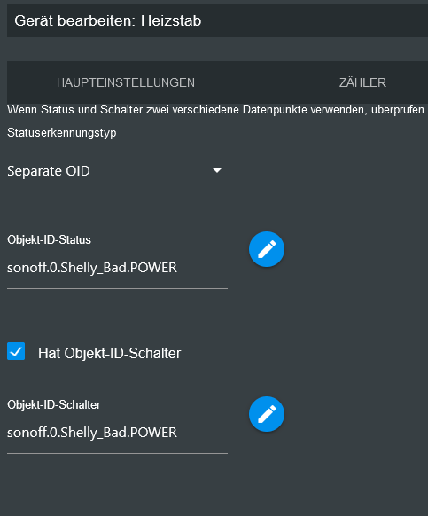

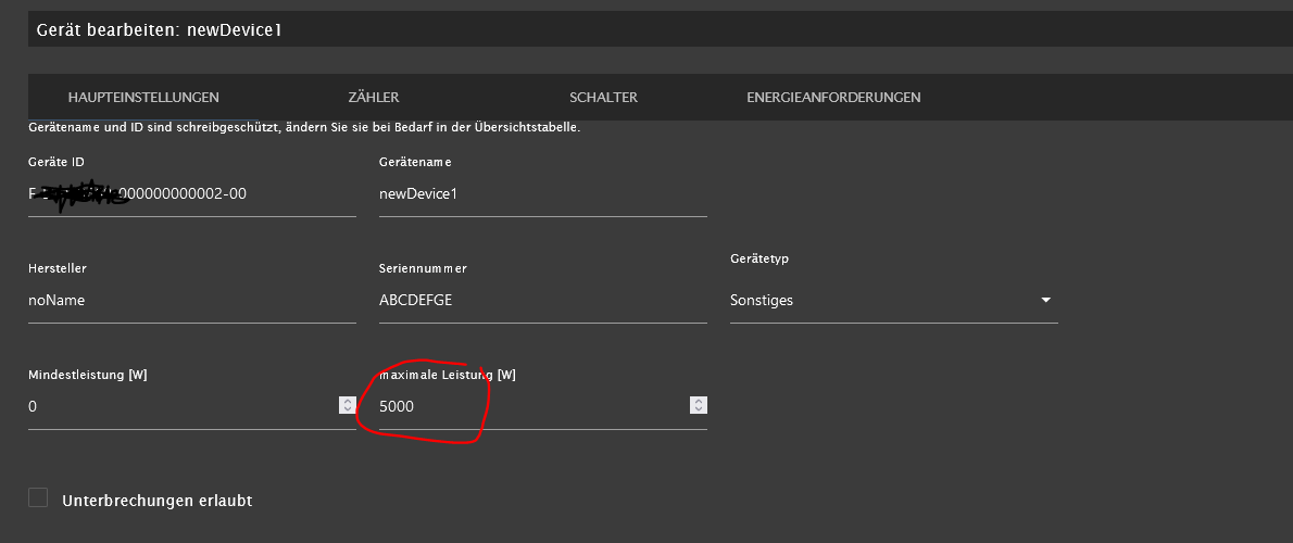

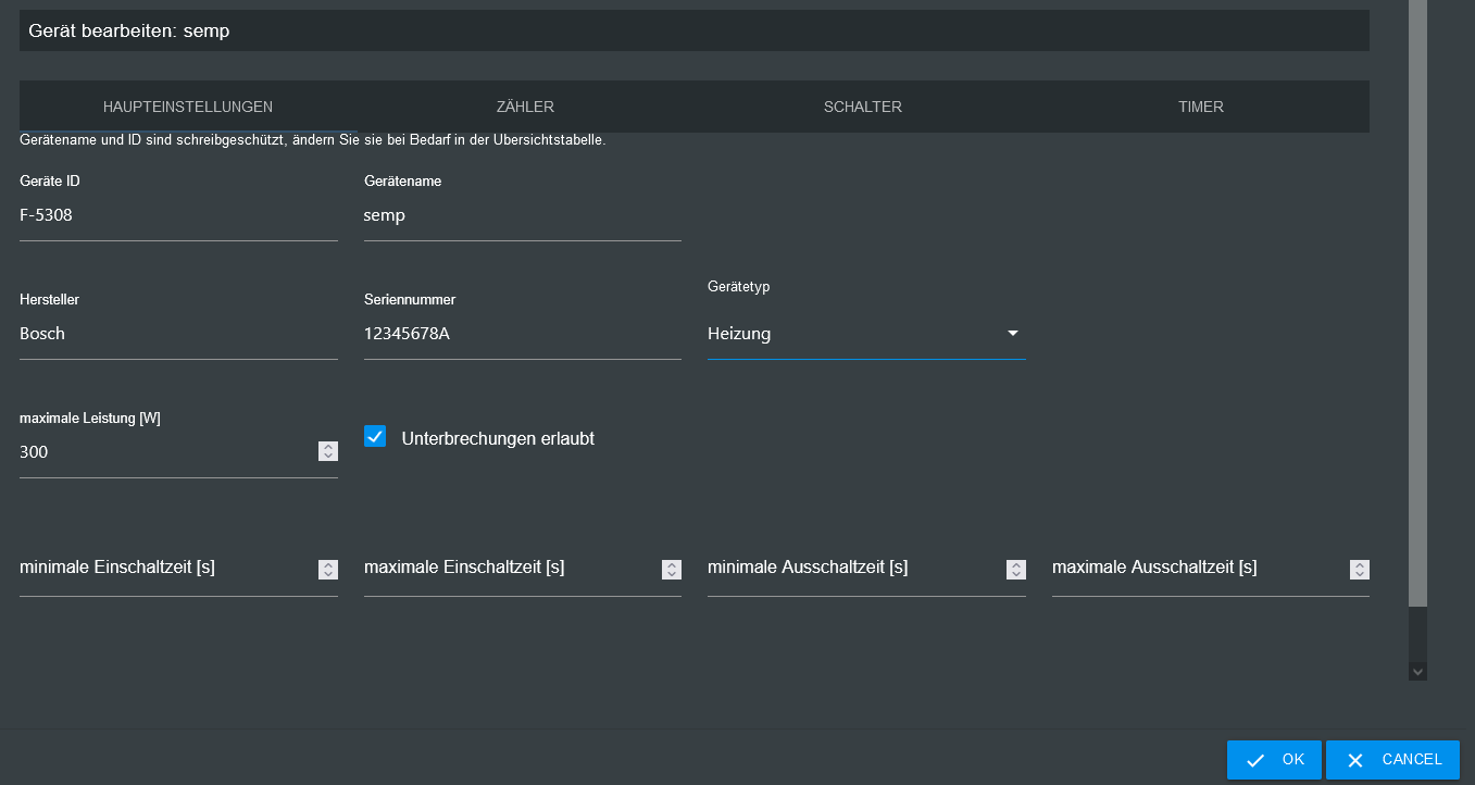

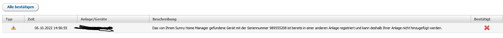

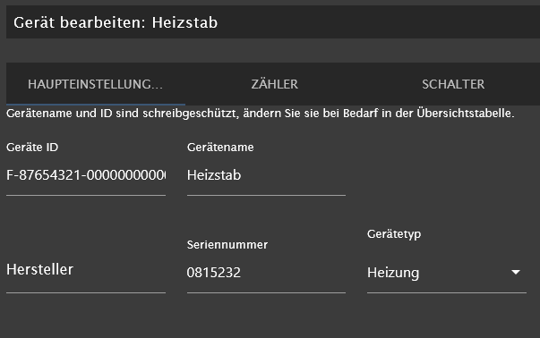

        pi_noob15 @Rene_HM last edited by pi_noob15
        @rene_hm

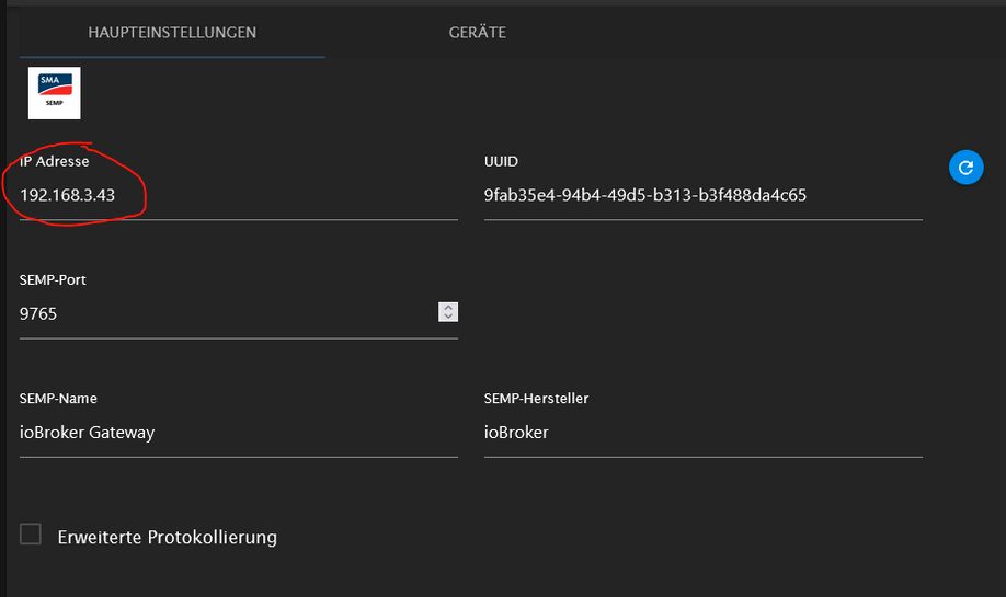

        kurze Frage bezgl. der Einrichtung ...
        unter IP Adresse muss die Iobroker Adresse rein ?
        Hab jetzt mal die lokale IoBroker IP eingetragen... im SMA Sunny Portal erhalte ich folgenden Fehler
        Egal was ich ändere die Fehlermeldung im SMA Portal bleibt und ich finde auch keine Geräte........
        Wollte meinen E-Heizstab welcher über nen Shelly eingeschaltet wird automatisch steuern lassen.
        Hier meine Geräteeinstellungen
        Rene_HM S 2 Replies Last reply Reply Quote 0
        • Rene_HM
          Rene_HM Developer @pi_noob15 last edited by Rene_HM
          @pi_noob15 Die Geräte-ID sieht seltsam aus. Sie muss dem Format
          F-12345678-123456789123-12
          entsprechen. Eigentlich vergibt der Adapter die ID automatisch, basierend auf der Basis-ID und einer internen Zählung. Ich würde also das Gerät im Adapter nochmal löschen und das Gerät neu anlegen. Damit sollte eine gültige ID erzeugt werden.
          Auch die IP-Adresse wird eigentlich automatisch ermittelt und eingetragen, aber ja, es ist die lokale IP des Gerätes, wo der Adapter läuft...
          Mit den restlichen Einstellungen solltest du das Gerät im Portal finden und das Portal sollte die aktuelle Leistung (und den Verbrauch) anzeigen.
          Unter docu findest du eine Beispieleinstelllung...

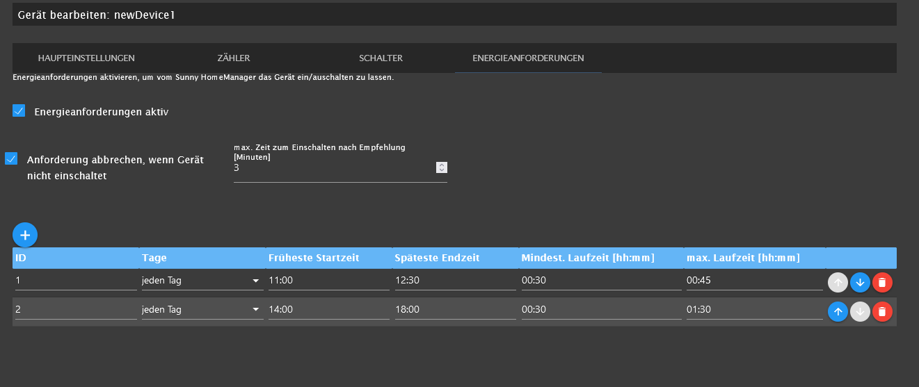

            @rene_hm ok... nach längerem anpassen erscheint das Gerät nun im SMA Portal.
            Jetzt habe ich aktuell nur das Problem das mein Gerät nicht eingeschaltet wird.
            Unter Schalter muss ich nur die Objekt ID des Shelly eintragen (true/false) ?
            Den Timer brauche ich ja nicht aktivieren wenn ich immer nur bei Überschuss einschalten möchte oder ?
            Rene_HM 1 Reply Last reply Reply Quote 0

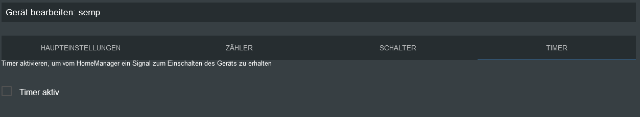

            • Rene_HM
              @pi_noob15 sagte in Adapter: SMA SEMP:
              Doch, du musst den Timer aktivieren. Nur so wird eine "Energieanforderung" an den SHM geschickt und entsprechend eingeplant. Ohne timer wird nur der Status (ein/aus) und die aktuelle genutzte Leistung an den SHM (und damit an's Portal) übertragen und dort angezeigt (und für die Prognose verwendet)

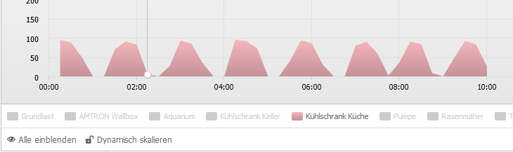

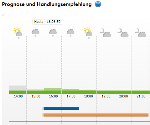

                        pi_noob15 @pi_noob15 last edited by
                        @Rene_HM

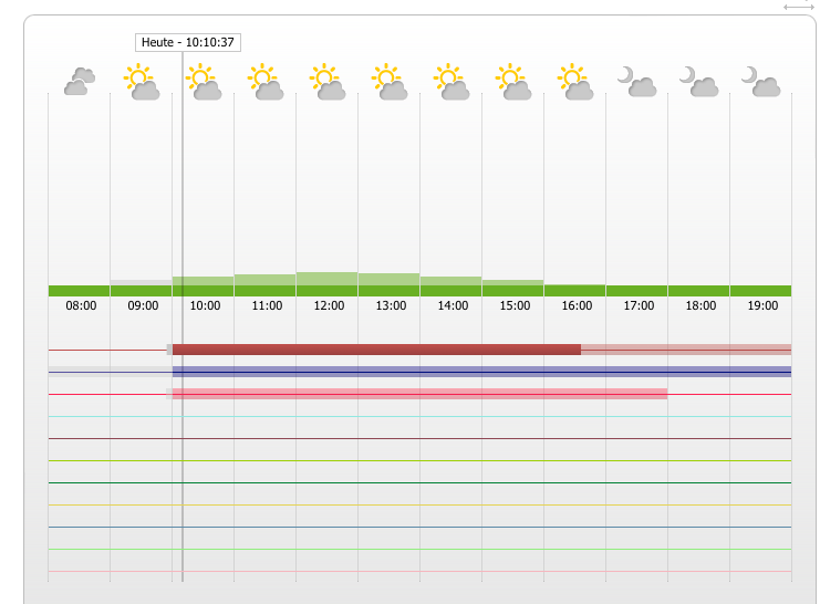

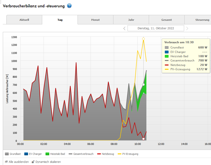

                        irgendwie wird mein Verbraucher nicht eingeschalten............
                        Hab mir gerade mal im SMA Portal die Grafik von gestern angesehen, laut dieser hätte er eingeschaltet sein müssen, wenn auch nicht so wie gewünscht(nur bei Überschuss).

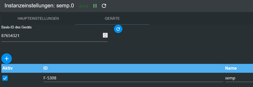

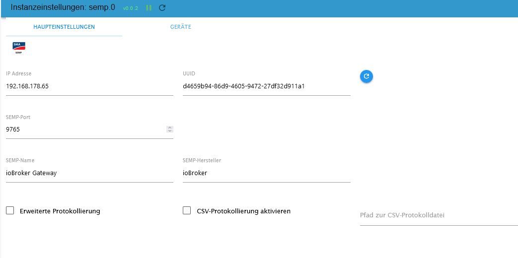

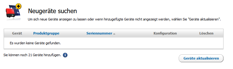

                          Smather 0 @pi_noob15 last edited by
                          @pi_noob15
                          Hi pi_noob15,

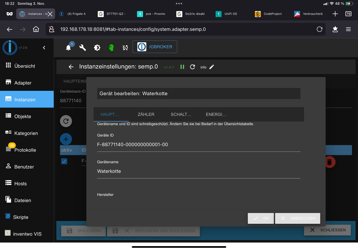

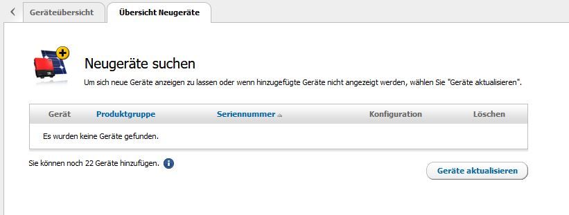

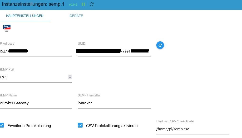

                          ich habe mir auch den SEMP Adapter installiert. Allerdings bekomme ich auch die Fehlermeldung im SMA Portal:
                          Diese Meldung geht auch nicht mehr weg, Geräte sehe ich auch keine.
                          Welche Einstellungen hast du vorgenommen, dass es funktioniert?
                          Meine sind wie folgt:

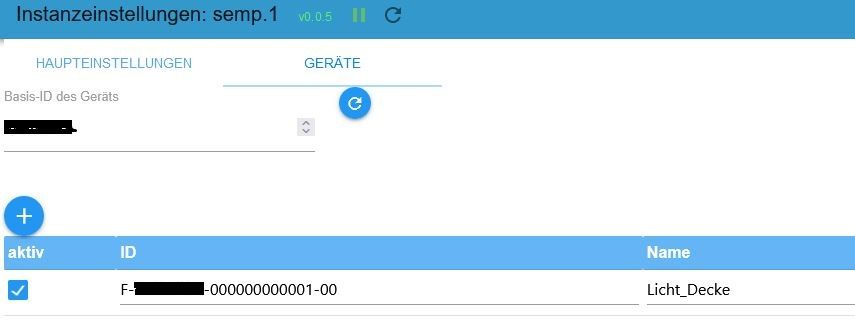

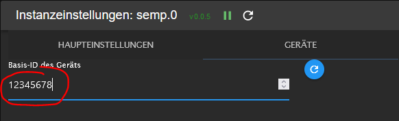

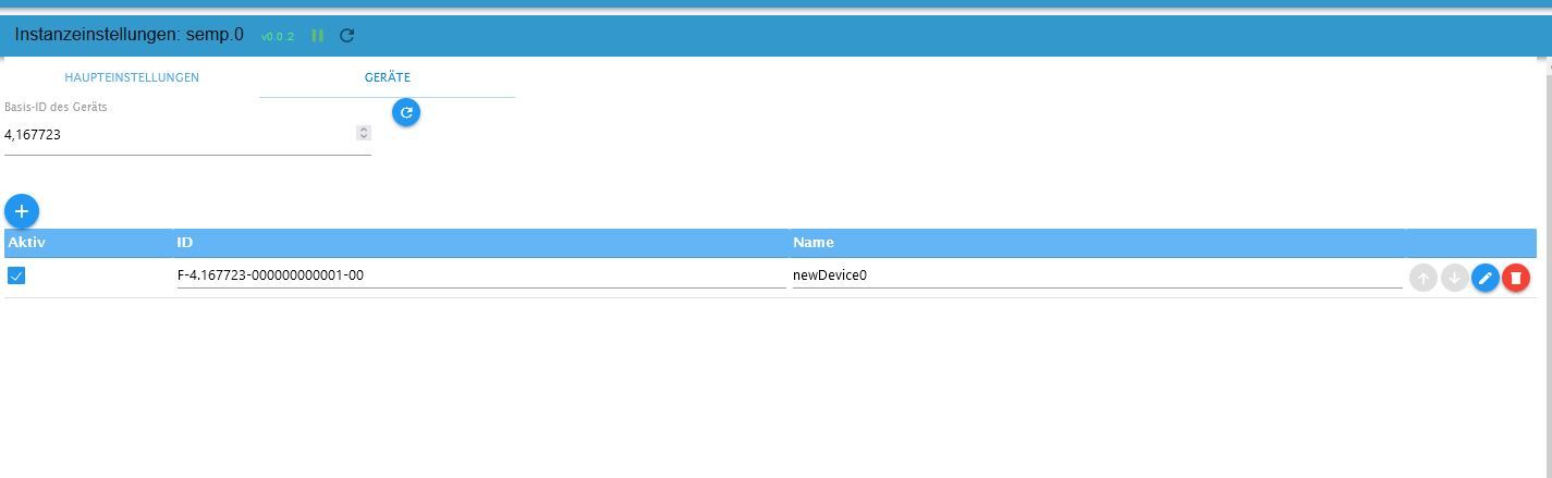

                          was mir hierbei auch etwas komisch erscheint ist meine Basis-ID des Gerätes. Diese stellt sich imer auf den Wert 4,167723
                          ABer auch wenn ich diesen auf z.B. 1357248 stelle passiert nix bei mir im Sunny Portal und gibt trotzdem die gleiche Fehlermeldung.
                          Was mach ich hier falsch?
                          Über eine funktionierende RM wäre ich dankbar
                            Ben. 0 @Smather 0 last edited by
                            @smather-0 Du musst eine ID im vorgegebenen Format verwenden. Diese darf über alle SMA-Kunden hinweg nicht doppelt vergeben worden sein. Das ist ein wenig dumm aber eine Einschränkung, mit der wir aktuell leben müssen.
                              Smather 0 @Ben. 0 last edited by
                              @ben-0
                              danke schonmal für die RM.
                              Bedeutet also nur numerisch und ich muss probieren was geht.
                              Soweit verstanden, dann versuche ich mal mein Glück 😉
                              Smather
                                @smather-0 Richtig. Entscheidend ist aber auch das Format: F-[8-stellig]-[12-stellig]-[2-stellig] wobei jeder Blick aus Zahlen bestehen muss.
                                  @ben-0
                                  alles klar, danke für die Erklärung.
                                  Noch eine Frage:
                                  reicht es nur die Geräte erst mal anzulegen ohne dass ich diese im ersten Schritt "konfiguriere". MAcht es leichter erst eine ID zu finden 😉

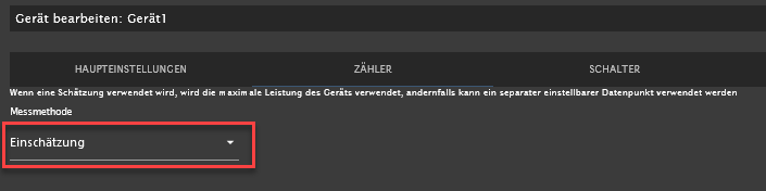

                                    @smather-0 Ich denke schon, bin mir aber nicht 100% sicher. Du müsstest die Geräte im Sunnyportal zumindest hinzufügen können. Solange du allerdings keine Messwerte etc. übermittelst, werden auch keine Daten angezeigt.
                                    Was die Funktion "Schätzen" bewirkt kann ich nicht sagen.
                                    S Rene_HM 2 Replies Last reply Reply Quote 0
                                      @ben-0
                                      Am SMA habt ihr da noch was spezielles eingestellt?
                                      Aktuell nach 5 Minuten sehe ich immernoch die gleiche Meldung inkl. gleicher Seriennummer im SMA unabhängig welche F-[8-stellig]-[12-stellig]-[2-stellig] Nummer ich wähle.
                                      obwohl keine Geräte gefunden werden:
                                      vielleicht gibt es ja doch noch etwas was ich übersehen habe.
                                        @smather-0 Hast du alle Geräte gelöscht? Notfalls noch mal die Instanz löschen. Ich habe nach der Installation des Adapters einfach ein erstes Gerät angelegt und er hat sofort im Portal das "Gateway" gefunden und listet mir jetzt alle Geräte auf.
                                          @ben-0 said in Adapter: SMA SEMP:
                                          ja so hab ich das eigentlich gemacht, aber ich werde die Instanz nochmal löschen und komplett anlegen. Rückmeldung kann ich aber erst heute Abend geben.
                                          Vielleicht klappts ja, Daumendrück 😉

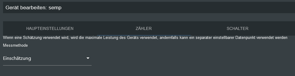

                                            Ben. 0 @Rene_HM last edited by
                                            @rene_hm Danke für den Adapter, ich bin schon fleissig am testen.

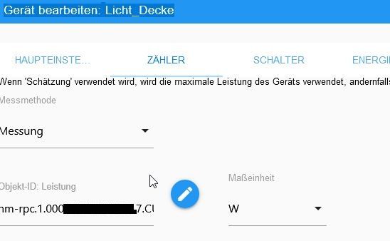

                                            Könntest du noch die Einheiten angeben bzw. genauer spezifizieren was unter "Messung" dann für ein Wert erwartet wird? Ist das der Zählerstand in kWh oder in Wh etc.?
                                            Ideal wäre es, wenn man auswählen könnte, ob der Wert in Wh oder kWh daher kommt bzw. eine Möglichkeit eines Umrechnungsfaktors zu hinterlegen (wie das beim Modbus-Adapter auch ist).
