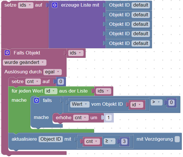

          paul53 @IOMax last edited by
          @iomax sagte: Wenn nun 3 von 5 Stationen eine Regenmenge >0 melden, dann möchte ich meine "Regenvariable" auf gültig setzen.
          Eine Möglichkeit:

            IOMax @BananaJoe last edited by
            @bananajoe danke, ja, so könnte man das machen, aber mir geht es ja auch um andere Werte und es soll eher in Richtung "Mehrheitsentscheidung" gehen. Also nicht nur "true" oder "false".
            • BananaJoe
              BananaJoe Most Active @IOMax last edited by
              @iomax öhm, das hängt doch nur davon was du prüfst. Nach der Methode (die dir @paul53 ja schon - wie immer elegant - umgesetzt hat) kannst du ansonsten alles abfrühstücken wenn es um Mehrheit / Anteile geht. Du kannst sogar Gewichtungen einbauen, z.B. das Station1 doppelt oder 3fach zählt und Station 5 nur zur Hälfte.
              Ansonsten: Wenn der Zahler 3 ist hast du halt 60% und damit eine Mehrheit.
              • I
                IOMax @paul53 last edited by IOMax
                @paul53 danke, das könnte so funktionieren wie ich es brauche
                • I
                  @bananajoe ich schaue mir das von paul53 nochmal genauer an. Wenn ich so ein zweites Mal drüber gucke, könnte es in der Tat passen
