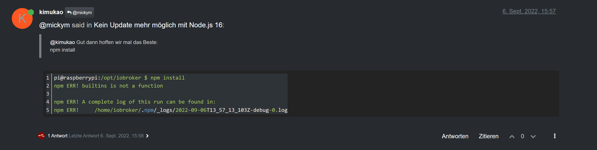

                                  Ja genau - für mich erinnert mich das genau an diesen Thread:
                                  https://forum.iobroker.net/topic/55683/kein-update-mehr-möglich-mit-node-js-16/78
                                  damals war es das builtins - das immer gesagt hat, dass es keine function ist (also der gleiche Fehler):
                                  damals half nicht mal ein reinstall - sondern man musste die npm Verzeichnisse manuell entfernen und nodejs neu installieren.
