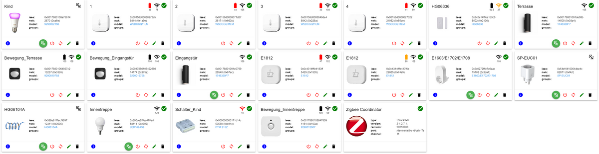

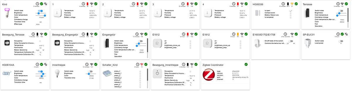

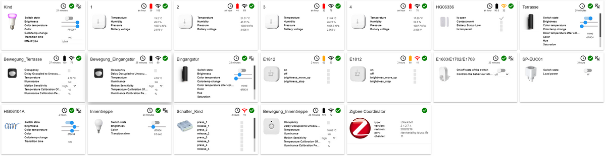

                                    @arteck sagte in Zigbee Adapter hängt sich bei IKEA Lampen auf:
                                    zeiugmal die Kacheln
                                    Vorderseiten:
                                    Rückseiten:
