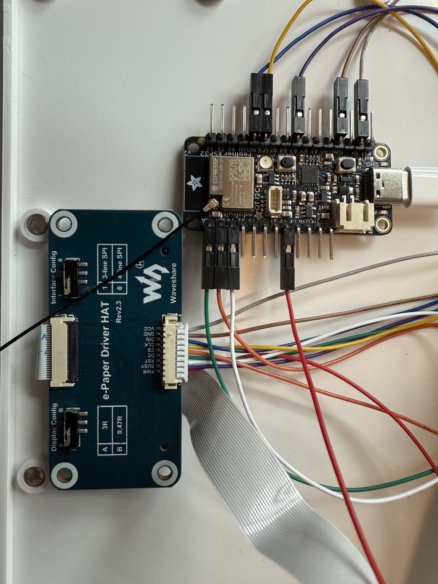

                                Hab dem ganzen jetzt nochmal ein "Upgrade" unterzogen...
                                Problem war das die Lipo Akkus einen ziemlichen schnellen Spannungsabfall haben und ziemlich viel Kapazität deswegen nicht genutzt werden kann.
                                Des weiteren ist mit aufgefallen das die eingebaute WLAN Antenne in meinem Fall zu "schwach" auf der Brust ist.
                                Ich habe nun Lithium AA Akkus genommen mit 2200 mAh und 1,5V. Einmal in Reihe und einmal Parallel habe ich nun 3V und 4400mAh und die halten die Spannung auch ziemlich bis zum Schluss laut Datenblatt.
                                Den ESP32 habe ich ausgetauscht gegen den Adafruit ESP32 Feather V2 mit externen Antenne.
                                Bis jetzt läuft es super. Ich berichte weiter 🙂

                                    Wichtig ist das der Feather V2 eine externe Antenne braucht. Aufpassen beim bestellen der Antenne, die hat einen besonderen Anschluss.
                                    Werde die Restlichen ESP´s die ich auf Akku laufen habe jetzt auf die Lithium AA Akkus umrüsten.
                                    Edit: Gerade gesehen das es den Feather V2 mit und ohne Antenne gibt. Aber würde trotzdem auf eine externe Antenne setzen. Einfach bessere Werte,
