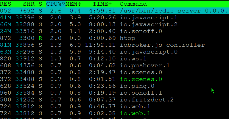

              helfi9999 @liv-in-sky last edited by helfi9999
              @liv-in-sky hier der htop : 3.png
              habe den web adapter und den ws adapter am laufen.
              • liv-in-sky
                liv-in-sky @helfi9999 last edited by
                @helfi9999
                ist der wert des js-controllers immer auf 30 ? oder nur ab und zu ?
                • liv-in-sky
                  @helfi9999 und das selbe beim javascript adapter - ist der auch immer um die 17%
                    @liv-in-sky bei beiden ist der Wert so mal etwas mehr mal etwas weniger

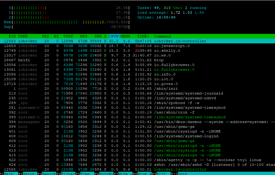

                    • liv-in-sky
                      @helfi9999 aber sie stehen immer ganz oben ?
                      ich finde den load doch etwas hoch - schwierig zu sagen, ob das schon ein problem ist
                      hier mal von mir:
