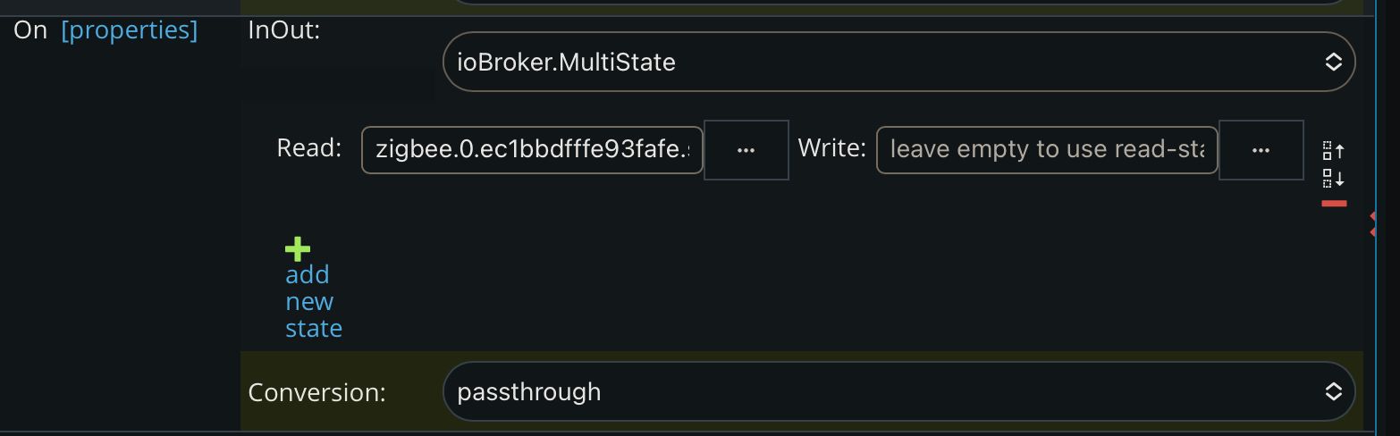

        @sascha-0 du kannst bei Multistate ein Datenpunkt für read und einen Datenpunkt für write angeben. Ich selber hab es aber noch nicht getestet.
        Edit: ich sehe gerade du hast geschrieben das du für jede Farbe sowas hast. Da bin ich raus 😄 aber ich denke für die einfachen states an/aus und Helligkeit geht das mit dem multistate.
