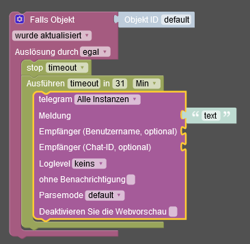

      ich komme bei meinem Vorhaben nicht wirklich weiter:
      Ich habe einen Datenpunkt der alle 30 Minuten aktualisiert wird, ich möchte gerne wenn der Datenpunkt seit über 30 Minuten nicht aktualisiert wird eine Benachrichtigung auslösen.
      Meine Idee war, nicht auf den Wert des Objekt sondern auf den Zeitstempel zu triggern, aber mir ist nicht ganz klar, wir ich zB "älter als 30 Minuten" hinzufügen kann.

        @darkdevil naja, du könntest bei jeder Wertänderung ein Timeout von 20 Minuten starten. Was du löscht und neu setzt wenn es einen neuen Wert gibt.
        Aber ich gespannt ob es eine direktere Lösung gibt. Meine Monitoring-Applikation kann so etwas (.nodata(30m)), mal sehe ob so etwas auch in ioBroker gibt.

          DJMarc75 @DarkDevil last edited by
          @darkdevil
          z.B. so:
