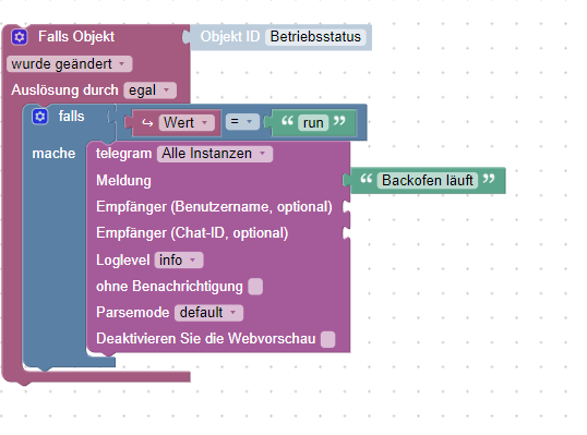

      ich würde gerne über Blockly den Status meines Backofen abfragen und dann später ggf. events triggern.
      Z. B. kein Smartphone ist mehr in das heimische W-Lan eingeloggt, aber der Backofen läuft -> Meldung über Messenger "Backofen ist noch an".
      Den Zustand erhalte ich über homeconnect mit dem Objekt "Betriebsstatus". Dieses ist allerdings nicht true, false, sondern hat verschiedene Stati:
      Hier ein Auszug des Objekts
      "type": "state",
      "common": {
      "name": "Betriebsstatus",
      "type": "mixed",
      "role": "indicator",
      "write": true,
      "read": true,
      "unit": "",
      "states": {
      "BSH.Common.EnumType.OperationState.Inactive": "Inactive",
      "BSH.Common.EnumType.OperationState.Ready": "Ready",
      "BSH.Common.EnumType.OperationState.Run": "Run",
      "BSH.Common.EnumType.OperationState.Pause": "Pause",
      "BSH.Common.EnumType.OperationState.Finished": "Finished"
      Leider bekomme ich es nicht hin den Status abzufragen. Vielleicht hat jemand einen Tipp für mich.
      BananaJoe N FredF 3 Replies Last reply Reply Quote 0
      • BananaJoe
        BananaJoe Most Active @Christobal0815 last edited by
        @christobal0815 eventuell solltest du dir erste einmal als Debug-Meldung ausgeben was in Wert steht.
        Kannst dir ja auch als Telegram Meldung schicken.
        Ich würde Platzhalter um zu bauen, also Text verknüpfen und so etwas wie -=> und <=- davor und dahinter setzen. Um zu sehen ob es da nicht versteckte Leerzeichen davor oder dahinter sind.
        • N
          Nikoxx @Christobal0815 last edited by
          @christobal0815 Trage mal das "BSH.Common.EnumType.OperationState.Run" als Wert ein. So klappt es bei mir zumindest. Wenn ich nur das "run" abfrage passiert nichts.
          • FredF
            FredF Most Active Forum Testing @Christobal0815 last edited by
            @christobal0815
            Möglicherweise muss Run statt run verwendet werden
            • C
              @nikoxx said in Status Backofen über Blockly abfragen:
              Danke! DAS hat mein Problem gelöst. Klasse Forum hier 🙂
