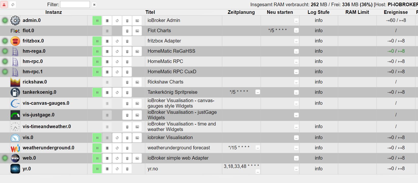

              • Dutchman
                Hmm ok, mach Mal bitte Screenshot von deinen Instanzen.
                Inzwischen hat sich so einiges geändert, es gibt auch sql kann sein dass history nicht mehr Standard mit kommt
                Kannst den aber auch manuell installieren, unter Objekte history suchen und auf + drücken
                  kann man nicht mal ne halbe Stunde einkaufen gehen?
                  ist doch alles grün!
                  Installation ist ok, darstellung auch.
                  Da noch keine Datenpunkte ausgewählt sind kann auch kein Chart angezeigt werden.
                  (auch wenn dazu später auf den Update-Button geklickt werden müsste.
                  jetzt ist nur noch die Frage warum keine Datenpunkte angezeigt werden!

                      erst Adapterinstanz von History im Reiter Adapter installieren.
                      Dann Instanz im Reiter Instanzen (dein Screenshot) konfigurieren:
                      http://www.iobroker.net/?page_id=6548&l … s_Adapters
                      dann im Reiter Objekte (noch ein Reiter weiter) die gewünschten Datenpunkte einstellen:
                      http://www.iobroker.net/?page_id=6548&l … atenpunkte
                      Rainer
