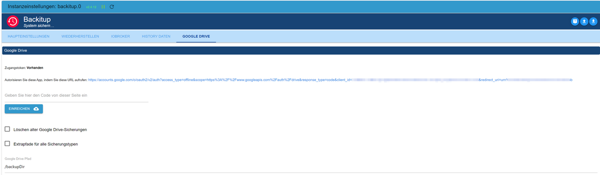

          Da bei mir die Einrichtung von Google Drive im Backitup-Adapter auch noch nicht so lange her ist, kann ich vielleicht helfen. Die Einrichtung verlief bei mir problemlos, du benötigst für die Verbindung zwischen ioBroker und Google Drive einen Zugangstoken. Den erhältst du, wenn du auf den Button "Google Drive Zugriff holen" (bisher noch nicht eingerichtet) oder "Google Drive Zugriff erneuern" (Zugang schon mal eingerichtet) klickst. Es wird dir dann ein Link zu einer Google-Seite angezeigt, auf der dir nach Anmeldung an das Google-Konto und der Bestätigung, dass der neue Dienst ioBroker Zugriff erhalten soll, ein Zugangstoken angezeigt wird, den du in die Instanzeinstellungen einfügst. Fertig.

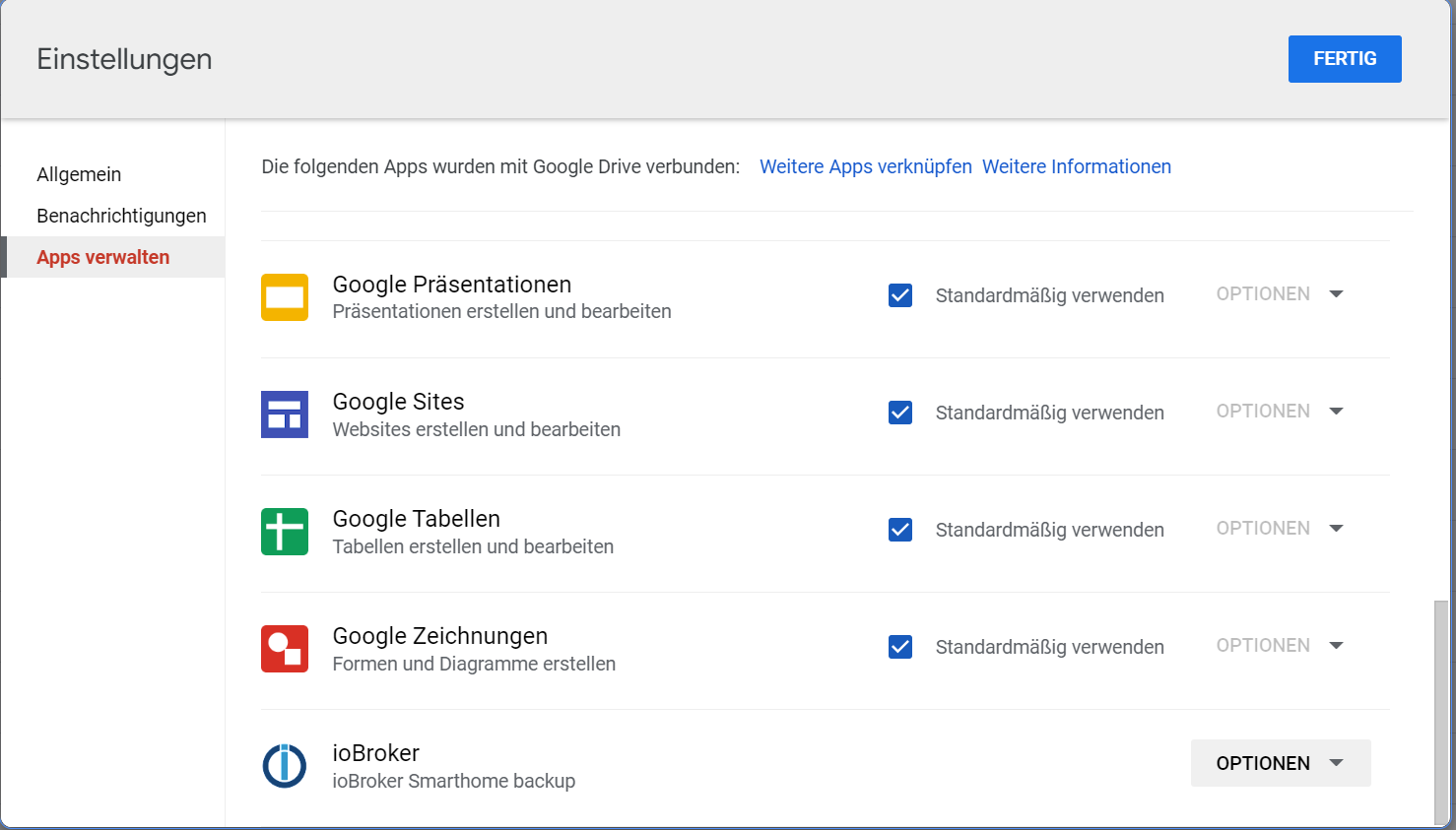

          In den Einstellungen bei Google Drive ist dann auch ioBroker unter "Apps verwalten" gelistet.

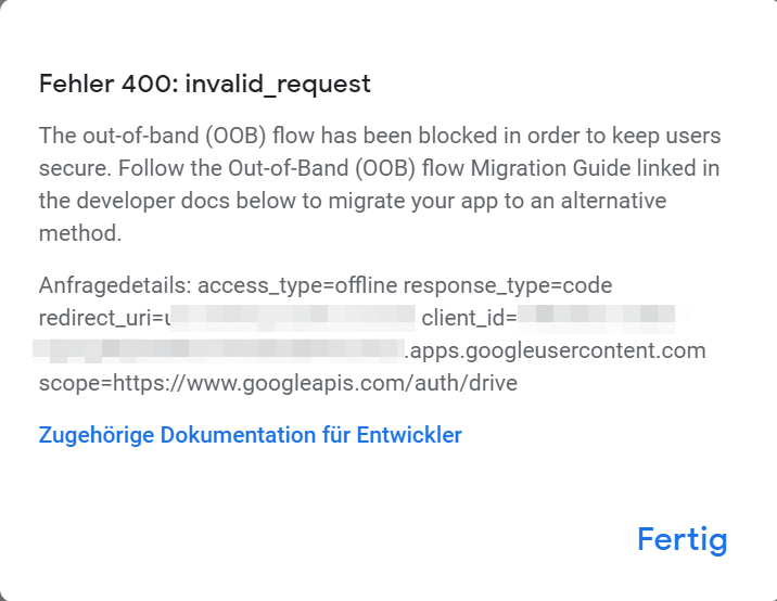

          Für weitere Untersuchungen: Folgende Fehlermeldung erscheint:
