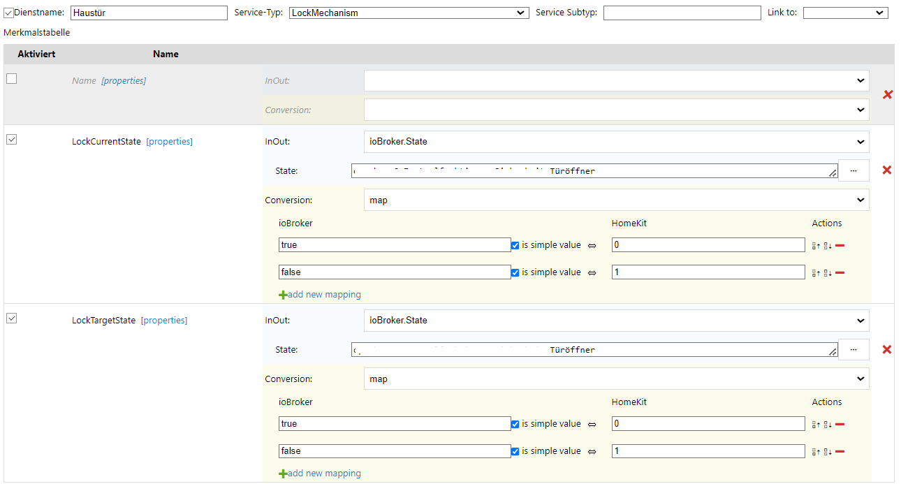

      ich versuche meine Haustür per Homekit und dem yahka Adapter zu öffnen.
      Dabei habe ich einen Türöffner, der eine gewisse Zeit öffnet und dann automatisch wieder auf verschlossen geht.
      Somit gibt es ein Objekt Türöffner mit True/False welches den Öffnungsstand jetzt korrekt wieder gibt.
      Leider schaffe ich es mit yahka nicht, dies korrekt abzubilden.
      Dass ich mappen muss, habe ich schon herausgefunden:
      • True (Türöffner öffnet) = 0 (unsecured)
      • False (Türöffner öffnet nicht mehr) = 1 (secured)
      Leider kommt der Öffnungsstatus mit dieser Config nicht an:
      Der Türöffner öffnet immer:
      • Aufschießen > Tür wird genöffnet > Status Aufgeschlossen
      • Abschließen > Tür wird geöffnet > Status Abgeschlossen
      Erwarten tue ich aber:
      • Aufschießen > Tür wird genöffnet > Status Aufgeschlossen (=true)
      • Weil Objekt automatisch auf false gesetzt wird > Status Abgeschlossen
      • usw.
      Kann mir jemand helfen, wo ich den Denkfehler habe?
      Danke & Gruß
      Sascha

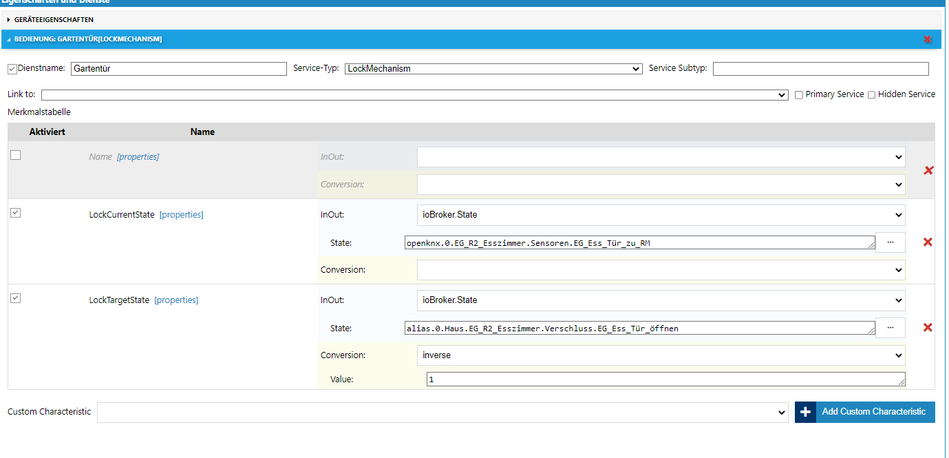

        ple @Sascha 0 last edited by
        @sascha-0 sagte in Homekit yahka: Türöffner:
        Aufschießen
        Ich habe 2 Türen mit Automatiköffner. Pro Tür habe ich aber noch einen Verschlusssensor, der abfragt, ob die Fallriegel ausgefahren sind, also verschlossen.
        Vielleicht hilft dir meine Einstellung.
