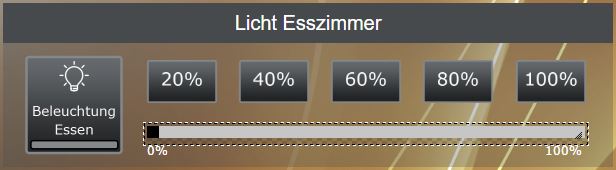

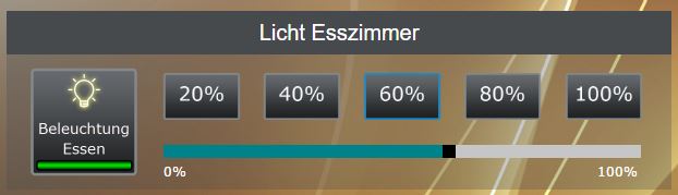

                      als Slider verwende ich den Metroslider, der ist zwar optisch nicht so schön wie die aus deinem Bild aber funktioniert zumindest.
                      Zusätzlich habe ich noch 5 Buttons über den Slider gesetzt.
                      Hier mal zwei Bilder:
                      Licht aus:
                      Und hier Licht an auf 60%:
