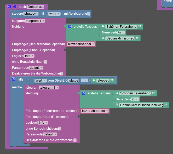

      Hallo Zusammen,
      ich habe eine Frage, wie kann ich auf den Status "stopped" und Status "running" in einen Datenpunkt reagieren.
      Das aus und anschalten von der Debian VM geht. Ich möchte mir aber gern eine Rückmeldung geben lassen, wenn sie aus ist.
      Es kommt nur
      "Schönen Feierabend,
      Debian Mint ist weg"
      der 2. Satz für die Bestätigung mit dem Fals kommt nicht
      N DJMarc75 paul53 3 Replies Last reply Reply Quote 0

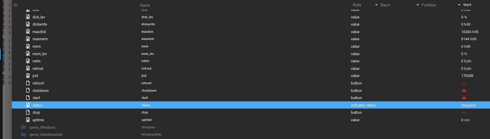

        @marcel-drzal ich denke, so schnell ist stopped nicht im DP geschrieben, da ist die Funktion schon durchgelaufen. Trigger doch auf dem status und wenn stopp dann Telegramm senden

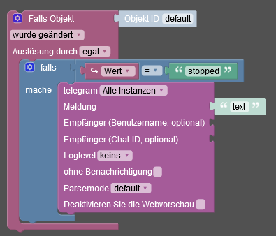

            @marcel-drzal Das wird so nicht funktionieren. Da musst Du einen separaten Trigger auf den DP Status einsetzen, ausserhalb der Funktion.
            denke so hat es @Nordischerjung gemeint

              Das liegt an der asynchronen Ausführung von "steuere shutdown mit wahr", d.h. die Abfrage wird ausgeführt, bevor "steuere" fertig ist. Deshalb:
              @djmarc75 sagte in Iobroker Bockley Telegramm auf Status reagieren:
              • N
                Nordischerjung @DJMarc75 last edited by
                @djmarc75 @marcel-drzal Jupp, genau so. hatte gestern nur kein Blockly zur Hand
