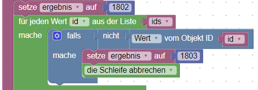

          • DJMarc75
            DJMarc75 @Zimbl last edited by
            @zimbl
            glaub der Block wird Dir da helfen können:

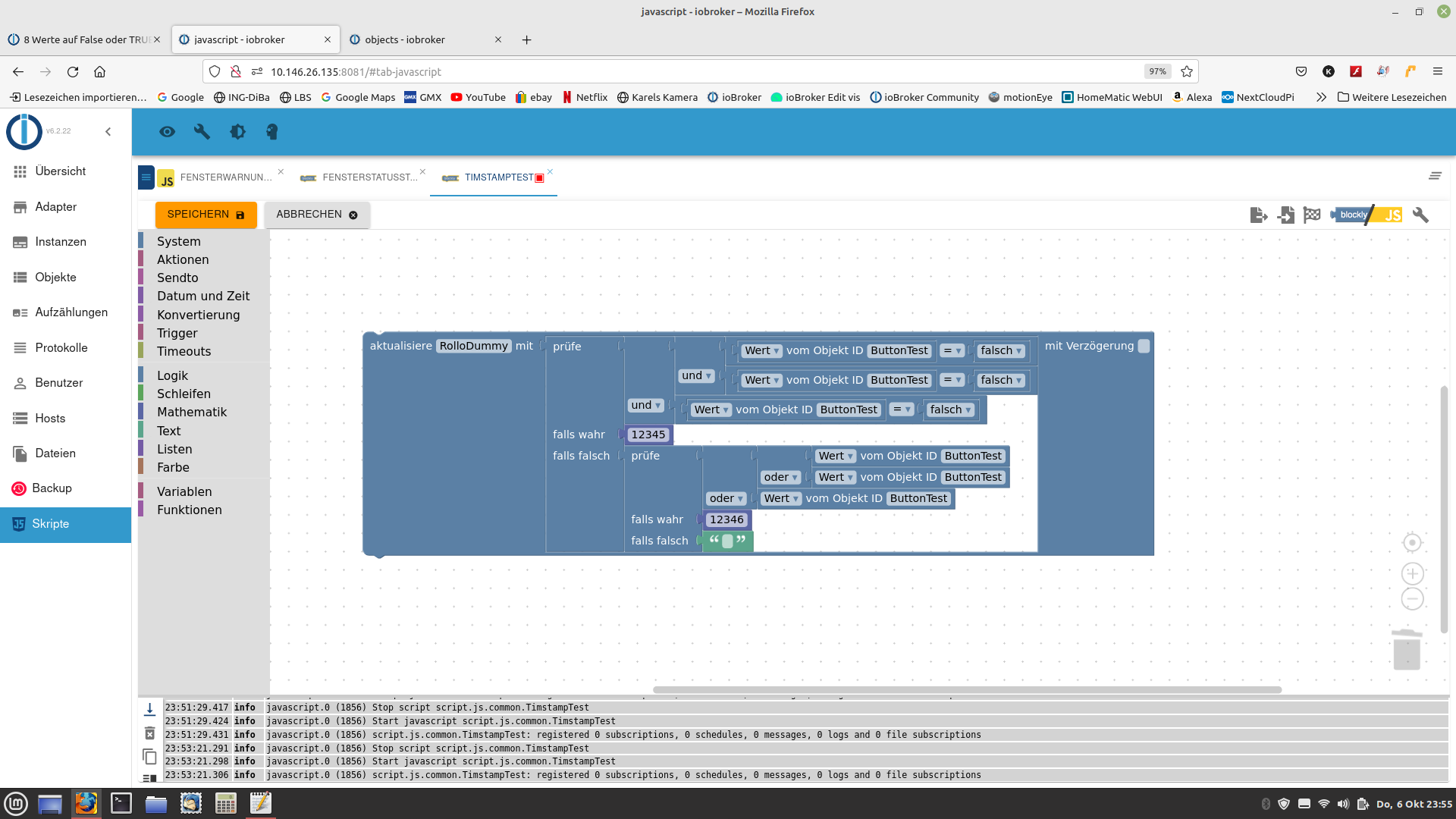

                  • amg_666
                    amg_666 @Zimbl last edited by
                    @zimbl ich verstehe dein Problem mit Blockly nicht, das müsste imho so aussehen
                    Du hängst einfach auf der rechten Seite des "oder" jeweils wieder ein "oder" rein bis du da 8 Werte eintragen kannst.
                    ObjectID wäre dann die globale Boolean Variable, die du vorher anlegen musst, das "oder" findest du im Blockly unter "Logik" (und da wählst du dann "und" aus und änderst das "und" in ein "oder"

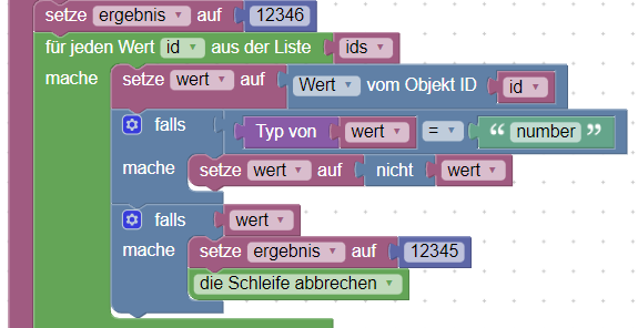

                        paul53 @DJMarc75 last edited by
                        @zimbl sagte: Bei 8 Überwachten Werte
                        Du meinst mit Werten Datenpunkte?
                        Dann kann man entsprechend viele Blöcke "oder" verwenden oder es über eine Schleife lösen.
                        Z 2 Replies Last reply Reply Quote 1

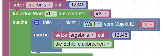

                          Karel Puhli @Zimbl last edited by
                          @zimbl
                          vielleicht hilft dir der "prüfe" Block weiter?

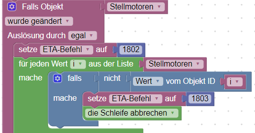

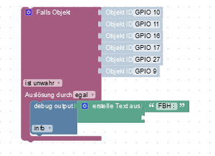

                          • Z
                            Zimbl @paul53 last edited by
                            ja das sieht ganz gut aus....ich glaube hier werde ich mal drauf aufbauen...
                            Meine Idee sag bisher so aus...
                            Karel Puhli 1 Reply Last reply Reply Quote 0

                              • Karel Puhli
                                Karel Puhli @Zimbl last edited by Karel Puhli
                                @zimbl
                                Hier löst dein Script allerdings schon aus, sobald eines der Objekte auf 'false' wechselt bzw. aktualisiert. Das würde der "oder" Verknüpfung entsprechen. Wenn alle Objekte z.B. auf 'true' stehen und NUR dann ausgelöst werden soll, musst du einen anderen Weg suchen. Aber wie du ja gesehen hast, führen einige Wege zum Ziel.

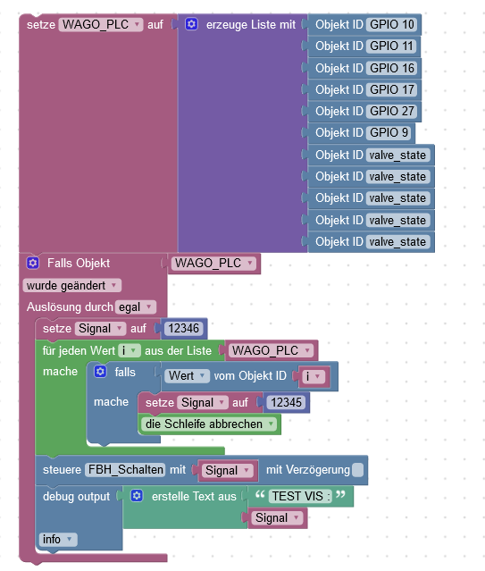

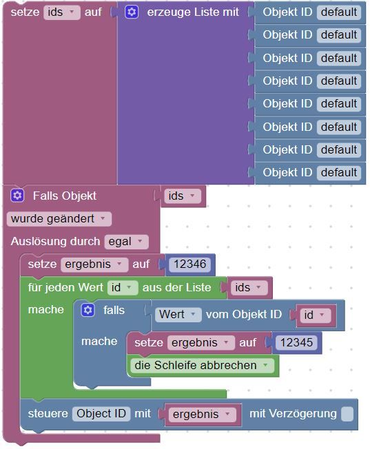

                                    • Z

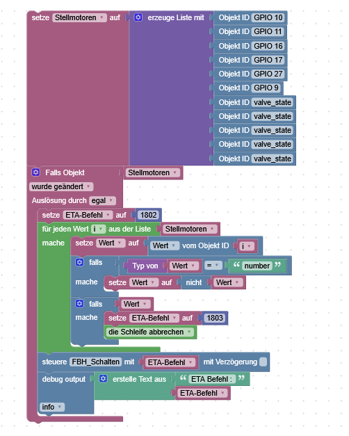

                                      so ich habe das mal aufgebaut und getestet,
                                      aber leider nimmt er immer den oberen Wert zum Steuern. (12346)
                                      Was könnte verkehrt sein ?

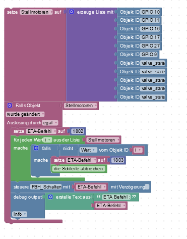

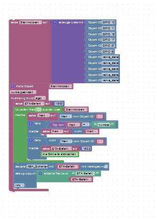

                                        • Z
                                          Zimbl @DJMarc75 last edited by
                                          @djmarc75
                                          natürlich kein Problem.
                                          ich muss dazu sagen, das ich derzeit eigentlich "denke" das ich hier nur Änderungen registriere, weil die unteren Werte sind im "Normal" Zustand TRUE und die oberen GPIO "FALSE"
                                            paul53 @Zimbl last edited by
                                            @zimbl sagte: das ich hier nur Änderungen registriere
                                            So ist es: Wenn sich kein Wert ändert, wird auch nicht getriggert.
