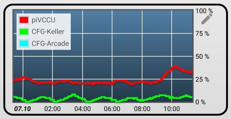

                        Homoran Global Moderator Administrators @klassisch last edited by
                        @klassisch sagte in Zwischenstecker für Stromberbrauch:
                        aber sparsam mit der Datenübetragung
                        das kann man konfigurieren, aber dann geht das immens auf den DC!
                        Hier läuft die Spülmaschine.
                        Außerdem gehen so kurze Intervalle auch auf die Datenmenge im History.
                        Ich habe den Eindruck, dass die HmIP Zwischenstecker im unteren W-Bereich noch ein wenig genauer sind.
                          klassisch Most Active @Homoran last edited by
                          @homoran sagte in Zwischenstecker für Stromberbrauch:
                          eben und das tut weh. Der letzte Grund, warum ich noch ein HM Gateway habe.

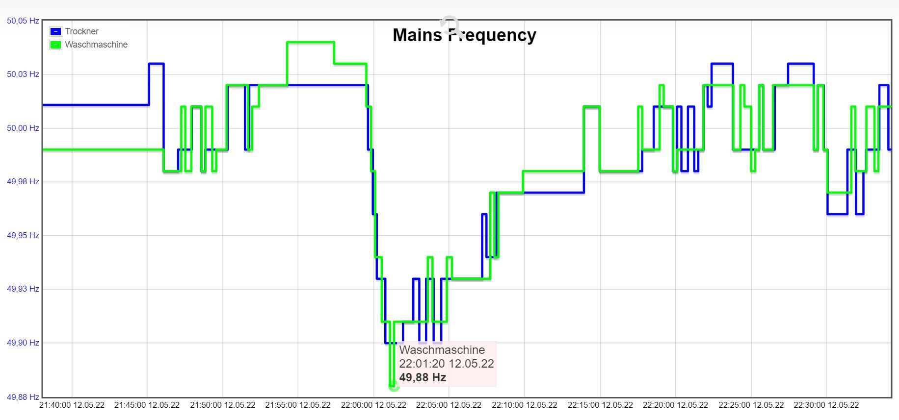

                          Die HM klassisch können auch die Frequenz messen.
                          Dann sieht man auch die Auswirkung mißlungener Redispatchmaßnahmen
