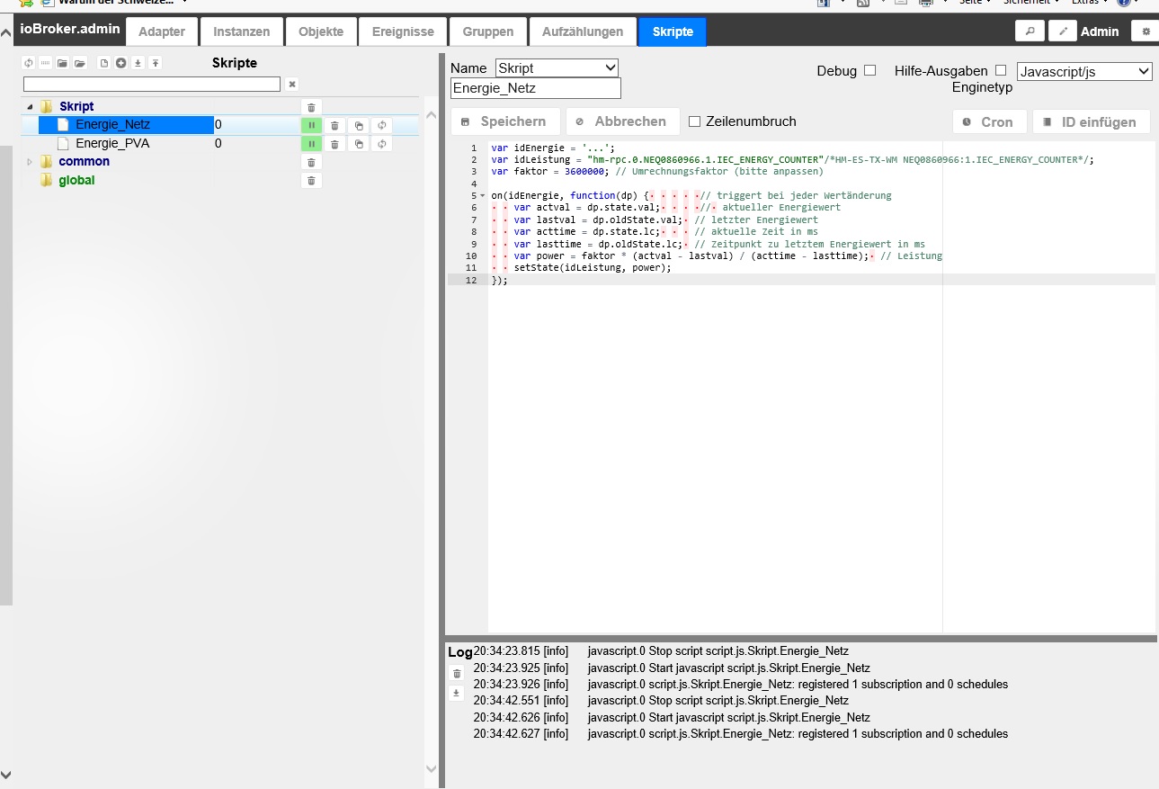

            paul53 last edited by
            Die Leistung ist Energie pro Zeit. Mit jeder Wertänderung des Enegiedatenpunktes werden alle benötigten Werte übergeben:
            const idEnergie = '...';
            const idLeistung = '...';
            const faktor = 3600000; // Umrechnungsfaktor (bitte anpassen)
            on(idEnergie, function(dp) {         // triggert bei jeder Wertänderung
                var actval = dp.state.val;       //  aktueller Energiewert
                var lastval = dp.oldState.val;  // letzter Energiewert
                var acttime = dp.state.lc;      // aktuelle Zeit in ms
                var lasttime = dp.oldState.lc;  // Zeitpunkt zu letztem Energiewert in ms
                var power = faktor * (actval - lastval) / (acttime - lasttime);  // Leistung
                setState(idLeistung, power);
            Der Datenpunkt vom Typ "Zahl" ('number') für die Leistung muss manuell (Reiter "Objekte") oder per https://github.com/ioBroker/ioBroker.javascript#createstate angelegt werden.

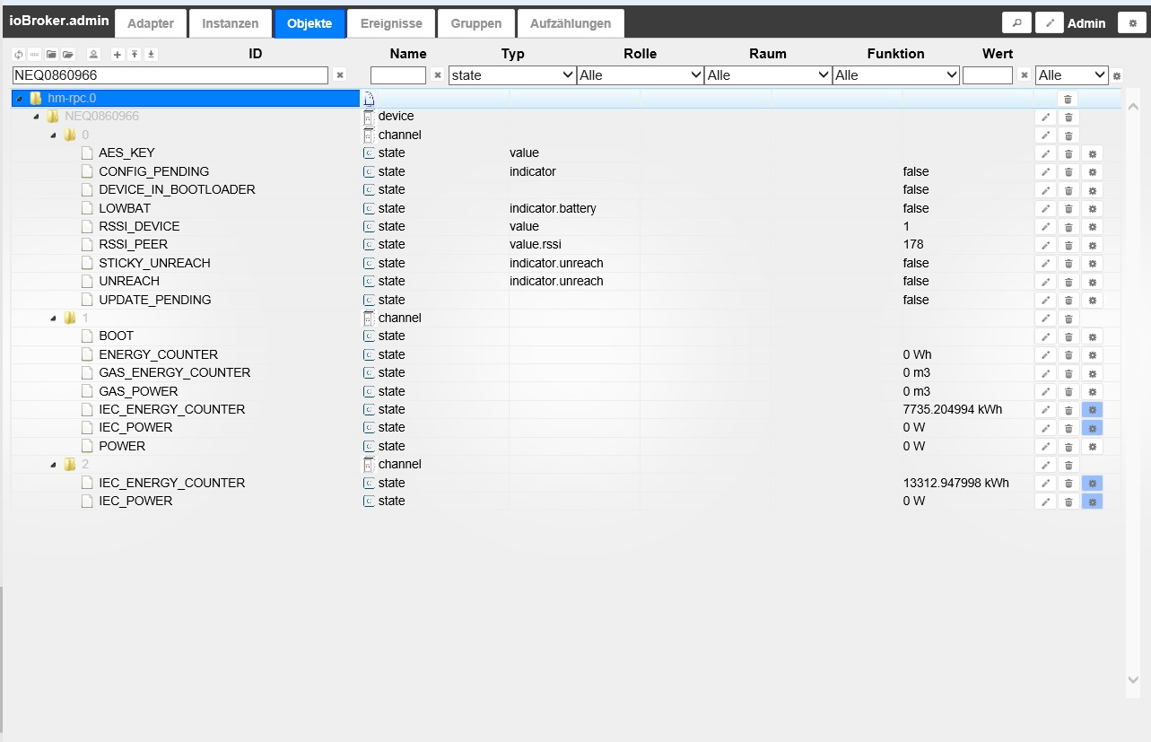

                      Gehe bitte im Admin auf den Reiter Objekte und filtere oben links bei ID auf NEQ0860966 und klappe dann alle Ebenen auf.
                      Mache davon einen Screenshot und poste ihn hier.

                        Phips_CH last edited by
                        Interessant finde ich es auch, nur binich noch nicht soweit, das ich verstehe was zu tun ist. 😉
                          Danke, ich habe das Gerät nämlich nicht.
                          Das sieht doch schon mal ganz gut aus.
                          Du loggst da ja auch schon 4 Datenpunkte. Kannst du mir sagen, was diese States darstellen?
                          2x ist die Einheit kWh und 2x Watt.
                          Wenn du da schon den aktuellen Verbrauch (Power) hast brauchst du gar nichts zu rechnen 😉

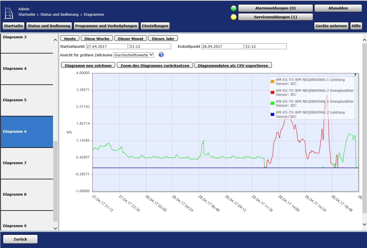

                            Wenn ich auf der Weboberfläche von der CCU2 ein Diagramm erstelle sehe ich das:
                            Die Grüne Kurve habe ich aus dem Netz und die rote vom Dach. da habe ich ja auch eine Leistung. woher kommt denn die?
                              Ich fürchte das ist etwas anders.
                              Du wirst (wie ich) einen Zweirichtungszähler haben und du kannst den momentanen Stromverbrauch so leider nicht ermitteln.
                              Die grüne Linie wird dann der Bezug sein (Verbrauch - Produktion solange Produktion kleiner als Verbrauch)
                              Sobald du mehr Produzierst speist du ins Netz ein, dass ist dann die rote Linie (=Produktiosüberschuss)
                              Das wäre bei mir im Diagramm die Rote Linie, die anstelle ins negative zu gehen einfach umgeklappt wird.
                              Das müssten wir aber genau wissen, damit man das auch richtig berechnet.
                                @Phips_CH:
                                Die Grüne Kurve habe ich aus dem Netz und die rote vom Dach. da habe ich ja auch eine Leistung. woher kommt denn die? `
                                Nach dem Chart können das keine Energiewerte sein, da diese sich nicht verringern können. Es sind anscheinend Leistungswerte in kW. Will man daraus Energiewerte ermitteln, muss man die Leistung über die Zeit integrieren.
                                  Hallo Paul.
                                  Das sind IMHO Arbeitswerte. Die Skalenbeschriftung ist ja Wh. Aber du hast recht, da scheint die Beschriftung nicht zu stimmen….
                                  Im Prinzip müsste man z.B. jede Sekunde die Differenz zum vorherigen Wert bekommen und somit eine Annäherung der Fläche unter der Kurve (=Integral) erhalten.
                                  Für mich liegt aber das Problem dann bei dem "Summensignal" des Vermutlichen Zweiwegezählers. Einen Echten Verbrauch kann man nur errechnen wenn man mindestens noch einen weiteren Wert, z.B. den Solarertrag hat und diesen von dem Summensignal subtrahiert.

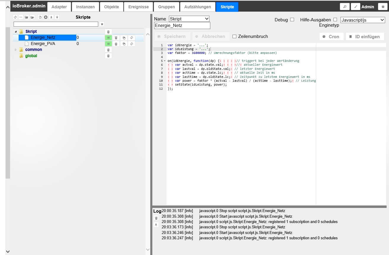

                                            In dem Skript, das ich gestern um 13:08 gepostet habe, wird die Energie (in kWh) in die momentane Leistung (in kW) umgerechnet.
