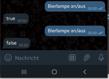

      Ich nutze Telegramm mit einem Menü um gewisse Dinge abzufragen bzw. zu schalten.
      Ich würde gerne den Bestätigungstext von true und false umwandeln das als Ausgabe an bzw. aus bei Telegramm erscheint.
      Kann man das realisieren?

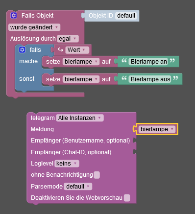

        @biker1602 sagte in Textmeldung true in an und false in aus umwandeln:
        Klaro.
        Ich würde es folgend machen:
        Oben verwendest Du einfach Deine Lampe als Trigger.
        Falls diese nun geschaltet wird schreibt das Skript einen Wert in eine Variable.
        Diese Variable hängst Du dann an Telegram dran.
          biker1602 @DJMarc75 last edited by
          @djmarc75
          Perfekt, Danke funktioniert👍

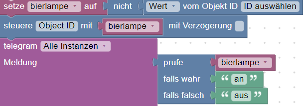

            paul53 @biker1602 last edited by paul53
            @biker1602 sagte: true und false umwandeln das als Ausgabe an bzw. aus bei Telegramm erscheint.
