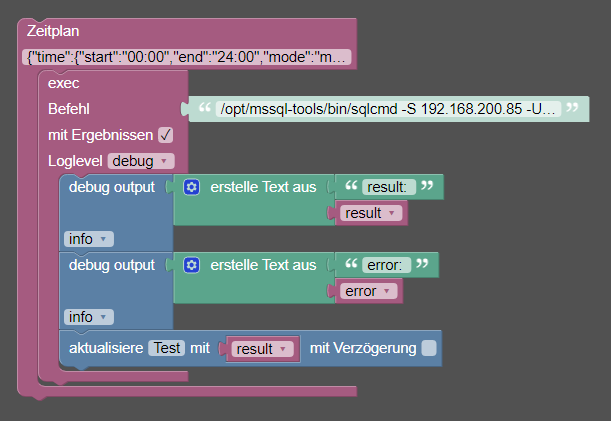

          Havanna @BananaJoe last edited by
          @bananajoe Sehr gut, danke.
          sqlcmd ist genau mein Ding - funktioniert!
          Sieht dann aktuell bei mir so aus:
          wobei ich dann das "result" noch gefiltert habe um nur eine Zahl in den Datenpunkt zu schreiben.
          Danke nochml für's einnorden. 😉
          PS. die Parameter beim sqlcmd haben mich ne halbe Stunde gekostet, die sind case sensitive.
