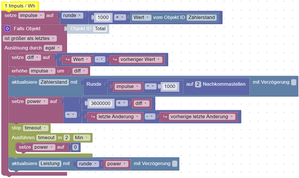

      ich bin dem 3Damberger tutorial mal gefolgt, da ich diverse S0 zähler (vorwiegend mit 1000imp/kwh) für diverse UV's verbaut habe.
      https://www.youtube.com/watch?v=eQypIyBeYuE
      Die Kommunikation und auch einbindung in io war soweit kein Problem, allerdings ist das script welches 3Damberger
      für den aktuellen Wattverbrauch mitlieferte, mir nicht ganz so schlüssig.
      Ich habe einen relativ konstanverbraucher anliegen, und messe derzeit 499-502Watt verbrauch laut Messkugel (Endgeräteverbrauchermesser als Schukozwischenstecker). Die Werte die mir allerdings in iobroker vom script übergeben werden sind ca 180w.
      Der ESP sendet konstant, ich kann soweit keine verpassten impulse feststellen, alles aktualisiert sich im gleichzeitigen intervall.
      Scriptseitig:
      Speziell der bereich für das "abrunden" ist jener, den ich nicht verstehe - ändere ich diesen wert, ändert sich auch die ausgabe der berechneten Watt..

        paul53 @k0s last edited by paul53
        @k0s sagte: Debounce 1000msec
        Dieser Wert ist für höhere Leistungen bei 1000 Impulsen / kWh zu hoch. Ändere ihn in 20 ms.
        @k0s sagte in ESP Stromzähler (S0) blockly script unklar:
        Scriptseitig:
        Das funktioniert so nicht.
        Vorschlag unter Verwendung von "Total":
        Damit kann auch der Zählerstand aktualisiert werden. Vor Skriptstart den abgelesenen Zählerstand (in kWh) manuell in den Datenpunkt eintragen!
            @k0s sagte: der Leistung schon wesentlich näher.
            Ich habe oben gerade noch um den Zählwert ergänzt und kleine Änderungen vorgenommen (Trigger auf "ist größer als letztes").

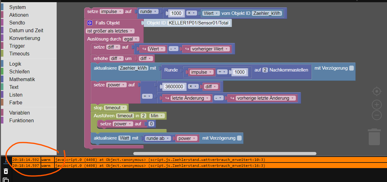

              k0s @paul53 last edited by
              @paul53 ,
              ich hab das script eben auch nochmals aufgearbeitet und nun ist die leistung wieder verdoppelt.
              Das funktioniert leider so nicht.

                      folgendes fiel mir im log auf:
                      Gruss
                        @k0s sagte: folgendes fiel mir im log auf:
                        Im Tab "Protokolle" findet man weitere Informationen zu den Warnungen.

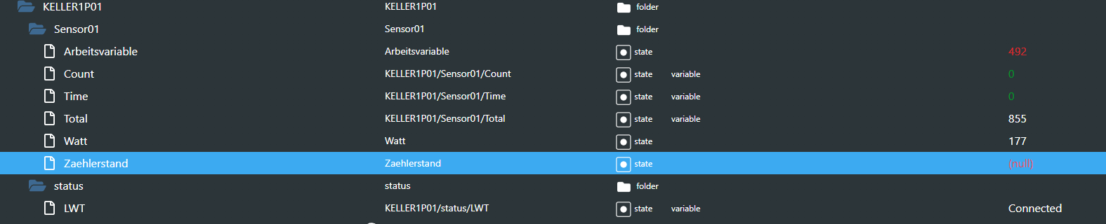

                          @paul53 jup, hatte string anstatt number im erstellten Zaehlerstand objekt.
                          und es ist natürlich schlau auch nochmals das script durchzusehen... da fällt einem dann schon auf, dass "diff um diff" erhöhen und auch das abrunden nicht gerade sinnvoll ist 😄
                          Läuft, Zaehlerstand schraubt sich auch brav in die Höhe, auf die Kommastelle genau.
                          3 Sensoren laufen jetzt 1a. von 5x 1Phase und 3x3Phase (Also noch ein wenig zu tun. Morgen wird komplett verdrahtet) 😉
                          Richtig klasse! Vielen Vielen Dank für die Hilfe!
