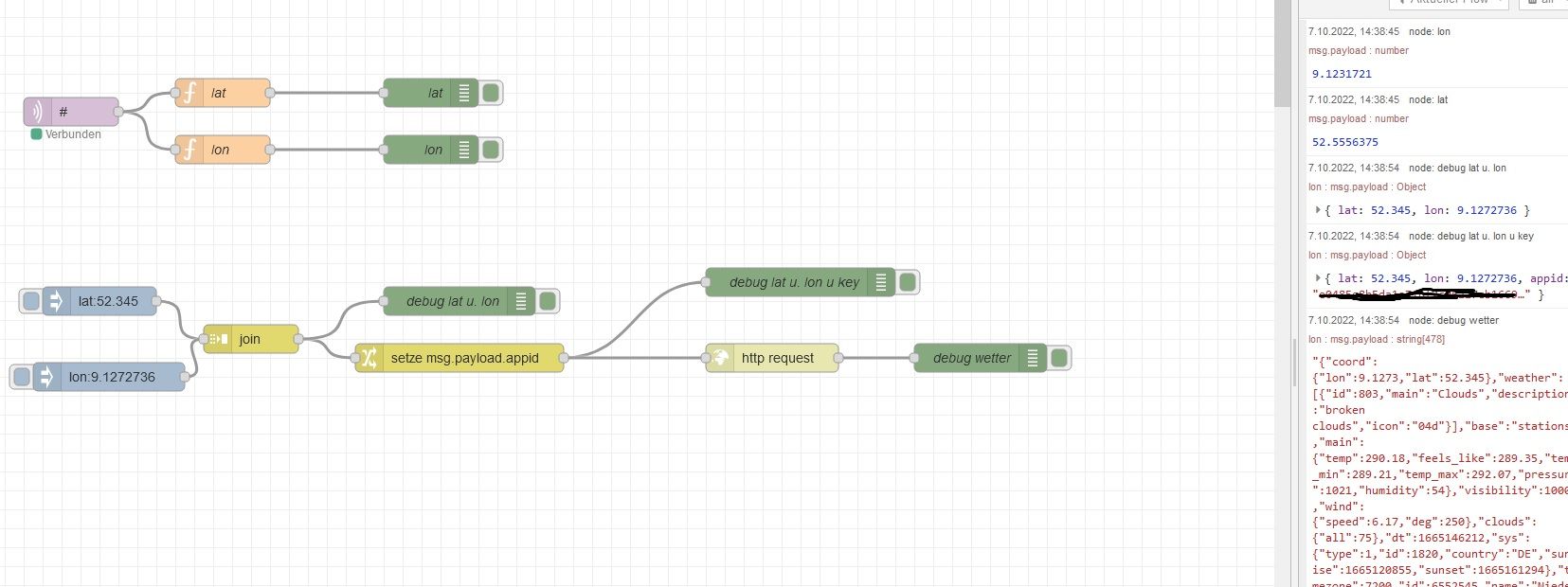

      Hallo
      Ich möchte in einen Mobilen System (Wohnmobil) die Wetterdaten von Openweathermap abfragen.
      Owentracks liefert die Standortdaten über MQTT.
      Die Wetterdaten werden über Openweathermap API abgefragt.
      in der Simulation wo ich die GPS Daten lat un lon vorgebe läuft das schon.
      Blos bekomme ich es nicht hin die GPS Daten von Owentracks mit Openweathermap zu verbinden.

      MOD-EDIT: Code in code-tags und Spoiler gesetzt!
      Was kann ich machen das die GPS Daten von Owentracks mit der Openweathermap API verbunden werden?
      Gruß NetFritz

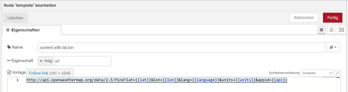

        • N
          NetFritz last edited by
          @mickym
          Hallo habe es mal mitb einem node template versucht.
          Es leuft einfach nicht richtig.
          Es wir mir in der Debug entweder nur die Daten von Owentracks angezeigt oder es kommen nan einen deploy die Wetterdaten Stücken weise an.
          Ich hoffe Du kannst mir weiterhelfen.
          Vielen Dank
          Der Flow kommt noch das Forum schreibt immer nur Fehler
          Gruß NetFritz
          N mickym 2 Replies Last reply Reply Quote 0

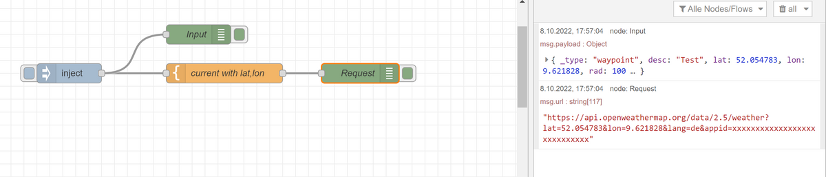

            • mickym
              mickym Most Active @NetFritz last edited by mickym
              @netfritz Längen und Breitengrad sind doch schon in einem Objekt enthalten. Das Schlechteste was man tun kann ist, das wieder auseinanderzureißen
              Normalerweise ist doch so ein waypoint etwas, wo beides schon enthalten ist - bei mir sieht das so aus:
                "_type": "waypoint",
                "desc": "Test",
                "lat": 52.054783,
                "lon": 9.621828,
                "rad": 100,
                "rid": "3ff5fd",
                "tst": 1651687577
              oder so ähnlich - da ist doch dann alles schon drin.
              Die msg.url dann halt in die http-request Node.
                     "id": "340e4f32fdfeb328",
                     "type": "template",
                     "z": "9159ccfcf71468ba",
                     "name": "current with lat,lon",
                     "field": "url",
                     "fieldType": "msg",
                     "format": "handlebars",
                     "syntax": "mustache",
                     "template": "https://api.openweathermap.org/data/2.5/weather?lat={{payload.lat}}&lon={{payload.lon}}&lang=de&appid=xxxxxxxxxxxxxxxxxxxxxxxxxxxx",

                NetFritz @mickym last edited by
                @mickym
                Hallo Danke.
                Habe deinen Flow bei mir reinkopiert.
                Habe jetzt in der Debug Ausgabe die URL von der Wetter Seite drin.
                Brauche ich jetzt noch ein HTTp-Request Baustein.
                Habe mal einen hinter dem Template Baustein eingefügt und die URL freigelassen.
                Geht so aber nicht.
                Muß da was eingestellt werden oder ein anderen Baustein?
                Gruß NetFritz
                • mickym
                  @netfritz
                  Geht aber so nicht.
                  Ist halt nicht besonders hilfreich. 😞
                  Was sagt den die HTTP Request Node - halt überall eine Debug Node dran machen und Screenshot von den aufgeklappten Ausgaben wenigstens posten. Oder hier in CodeTags - Du kannst doch überprüfen, ob dir URL die aus der Template Node rauskommt - auch im Browser was tut. Ausserdem weiß ich ja nicht, ob mein Input richtig war. Das eine ist der Flow - aber wichtig sind auch die richtigen Daten, damit man das ggf. nachvollziehen kann.
                  • N
                    @mickym
                    Die URL die im Debug erscheint habe ich im Broser eingegeben und die Ausgabe liefert die Wetterdaten.
                    Hier die Locations Daten von Owentracks:
                    Gruß NetFritz
