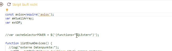

      Ich möchte ein Testscript in der Script Umgebung erstellen und scheitere an einem grundlegenden Problem beim Einsatz von zusätzlichen Modulen:
      Die Zeile
      const axios = require('axios');
      liefert die Meldung: Cannot find module 'axios' or its corresponding type declarations.(2307)
      Dabei habe ich axios als zusätzliches Modul im Adapter genannt.
      Was habe ich da falsch gemacht?
      axios ist installiert.

        @uwe1958
        du hast nix falsch gemacht - einfach darüber wegsehen

          Wirklich so einfach?
          Scheint aber zu funktionieren!
          Vielen Dank
          Uwe

            @uwe1958 ja - schätze die info wird erst bei kompilieren richtig gelesen
            falls es dich stört:
