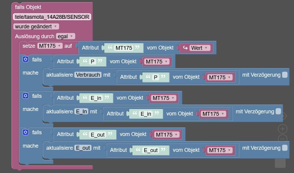

      ich bekomme von meinem Tasmota auf dem Kanal "mqtt.0.tele.tasmota_14A28B.SENSOR" folgende Werte:
      {"Time":"2022-10-06T18:00:30","MT175":{"E_in":10886.9,"E_out":5674.4,"P":293.00,"Server_ID":"0f01asd534a23465324234"}}
      und zwischen durch auch:
      {"Time":"2022-10-06T18:00:27","MT175":{"P":296.00}}
      Diese möchte ich nun aufteilen in Time, E_In, E_out und P um sie in Grafana optisch aufzubereiten.
      Ich habe schon viele Versuche unternommen nur leider meine Ausgabe immer "{"ack":true}"
      Könnt Ihr mir bei meinem Problem helfen?

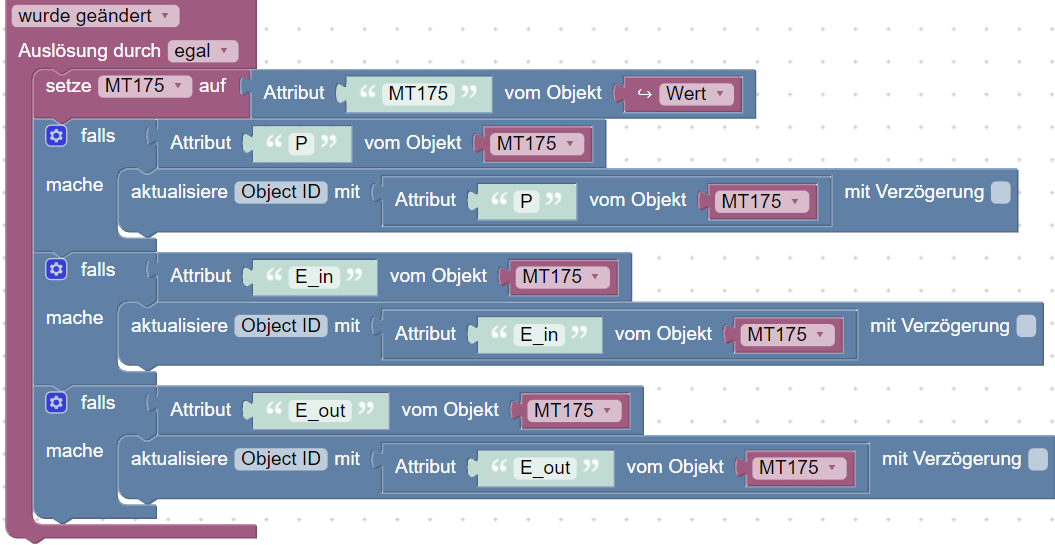

        ach sorry - wieder Blockly überlesen.
            Und das ist der Output dazu:
            21:12:06.489	info	javascript.0 (718) Start javascript script.js.common.Zähler
            21:12:06.497	info	javascript.0 (718) script.js.common.Zähler: subscribe: {"pattern":{"id":"mqtt.0.tele.tasmota_14A28B.SENSOR","change":"ne","q":0},"name":"script.js.common.Zähler"}
            21:12:06.498	info	javascript.0 (718) script.js.common.Zähler: registered 1 subscription, 0 schedules, 0 messages, 0 logs and 0 file subscriptions
            21:12:06.685	warn	javascript.0 (718) at Object.<anonymous> (script.js.common.Zähler:9:5)
            21:12:06.686	info	javascript.0 (718) script.js.common.Zähler: setForeignState(id=0_userdata.0.Verbrauch, state={"val":657,"ack":true,"ts":1665169926686,"q":0,"from":"system.adapter.javascript.0","lc":1665169926686,"c":"script.js.common.Zähler"})
            21:12:06.686	warn	javascript.0 (718) script.js.common.Zähler: setForeignState(id=0_userdata.0.Verbrauch, state={"val":657,"ack":true,"ts":1665169926686,"q":0,"from":"system.adapter.javascript.0","lc":1665169926686,"c":"script.js.common.Zähler"}) - wurde nicht ausgeführt, während der Debug-Modus aktiv ist
            21:12:07.161	info	javascript.0 (718) Stop script script.js.common.Zähler
              paul53 @adq last edited by
              @adq sagte: das ist der Output dazu:
              Schalte den Debug-Modus rechts oben aus.
                adq @paul53 last edited by
                @paul53 Vielen Dank, läuft.
