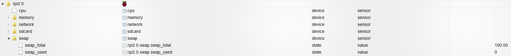

                galferiz last edited by
                Die Datenpunkte gibt es tatsächlich.
                Habt Ihr Anhalte, ab wann man handeln und rebooten sollte?
                  Der Wert sollte bei Betrieb an einer Sd Karte immer 0 sein.
                  Nur bei einer HDD ist swaping IMHO ok.
                  Rainer
