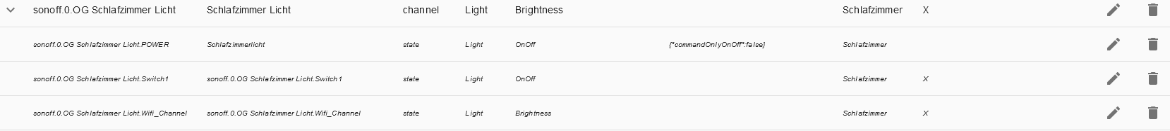

      Ich räume gerade meinen IoT-Adapter auf und merkwürdigerweise listet der Adapter automatisch zwei Einträge eines Lichtes:
      Somit tauchen dann in meiner Google Home App auch zwei Lampen auf (die zwei mit der Funktion "OnOff"). Das will ich natürlich nicht.
      Daher: was mache ich falsch?

        Versuch mal nur für ein Objekt den Raum zu benennen.
          puls200 @Meister Mopper last edited by
          @meister-mopper Moin... also ich habe es nun gemäß Anleitung vom IoT-Adapter gemacht (pro komplette Objektgruppe). Es funktioniert nun sehr gut. Mein Problem war, dass aus unerklärlichen Gründen zwei Funktionstypen "Licht" unter Aufzählungen definiert waren. Daher hatte ich das Objekt "Schlafzimmer_Licht" beiden Funktionstypen zugeordnet und hatte daher zwei Schalter.
