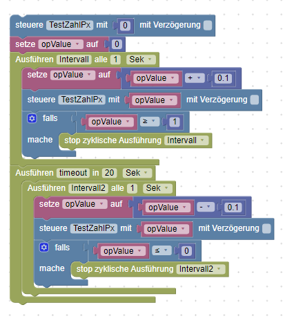

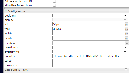

        du machst dir einen dp vom type number
        in opacity machst du ein binding mit diesem dp
        <block xmlns="https://developers.google.com/blockly/xml" type="timeouts_settimeout" id="]UYUj(kTO%eoiWv*0O`o" x="37.28338623046875" y="526">
         <field name="DELAY">20</field>
           <block type="timeouts_setinterval" id="UHQ1RocPq_~fRtQDVUZ1">
             <field name="NAME">Intervall2</field>
             <field name="INTERVAL">1</field>
               <block type="variables_set" id=",g`YSVNsAMB!tff1~Te2">
                 <field name="VAR" id="}0`=u=6Iw9hj5]]AVwJ5">opValue</field>
                   <block type="math_arithmetic" id="MmELFWu}iR~)HZWTVaBb">
                       <shadow type="math_number">
                         <field name="NUM">1</field>
                       <block type="variables_get" id="?[M})M$MD};r*?%}rN:#">
                       <block type="math_number" id="ij4=:3E|kJ]l9!T#w,i5">
                         <field name="NUM">0.1</field>
                   <block type="control" id="#M$Fi/=bUapd{?,S$d@.">
                     <field name="OID">0_userdata.0.CONTROL-OWN.AAATEST.TestZahlPx</field>
                       <block type="variables_get" id="U]Ifjwo*ETJjZDH{t+_y">
                       <block type="controls_if" id=".^fEi_;eAm~9DJKf0Gji">
                           <block type="logic_compare" id="YUUSOPFZaMBNoT-q~%5;">
                             <field name="OP">LTE</field>
                               <block type="variables_get" id="-|f2^#pv,%y75DW@1mEG">
                               <block type="math_number" id=".XdKVEb1EPF{z#UqC4`^">
                                 <field name="NUM">0</field>
                           <block type="timeouts_clearinterval" id="}$P_OzThHnr2,M3dgZ!|">

        • liv-in-sky
          liv-in-sky @burgerking68 last edited by liv-in-sky
          @burgerking68
          falls ich dich falsch verstanden habe, und du die lautstärke des echos mit fadein gemeint hast - kannst du das interval nutzen und die lautstärke so regeln
          wobei evtl der alexa adapter bei der regelung der lautstärke längere pausen brauchen könnte
