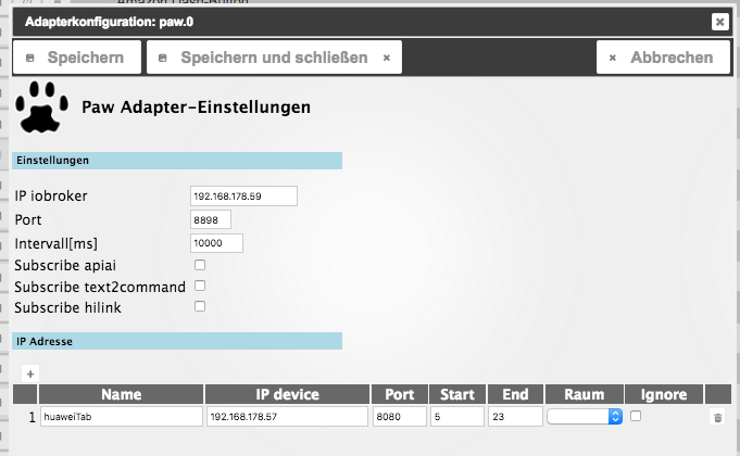

      kannst du unter der Adresse 192.168.178.89:8080 auf dein Tablet zugreifen ?? über einen Browser ??
      hast du im Router eine Firewall laufen die die Kommunikaion blockt ?? dürfen die Tablets im WLAN auch miteinander kommunizieren?? `
      Mit dem Browser kann ich auf alle drei Tabletts remote die PAW GUI erreichen und auch steuern. Es muss m.E. irgendwie am Zusammenspiel PAW Server und ioBroker Adapter liegen.
        hast den paw über https laufen ??
        • HAL
          HAL last edited by
          @arteck:
          hast den paw über https laufen ?? `
          nein, nur http
            dann hab ich keine Ideen mehr..

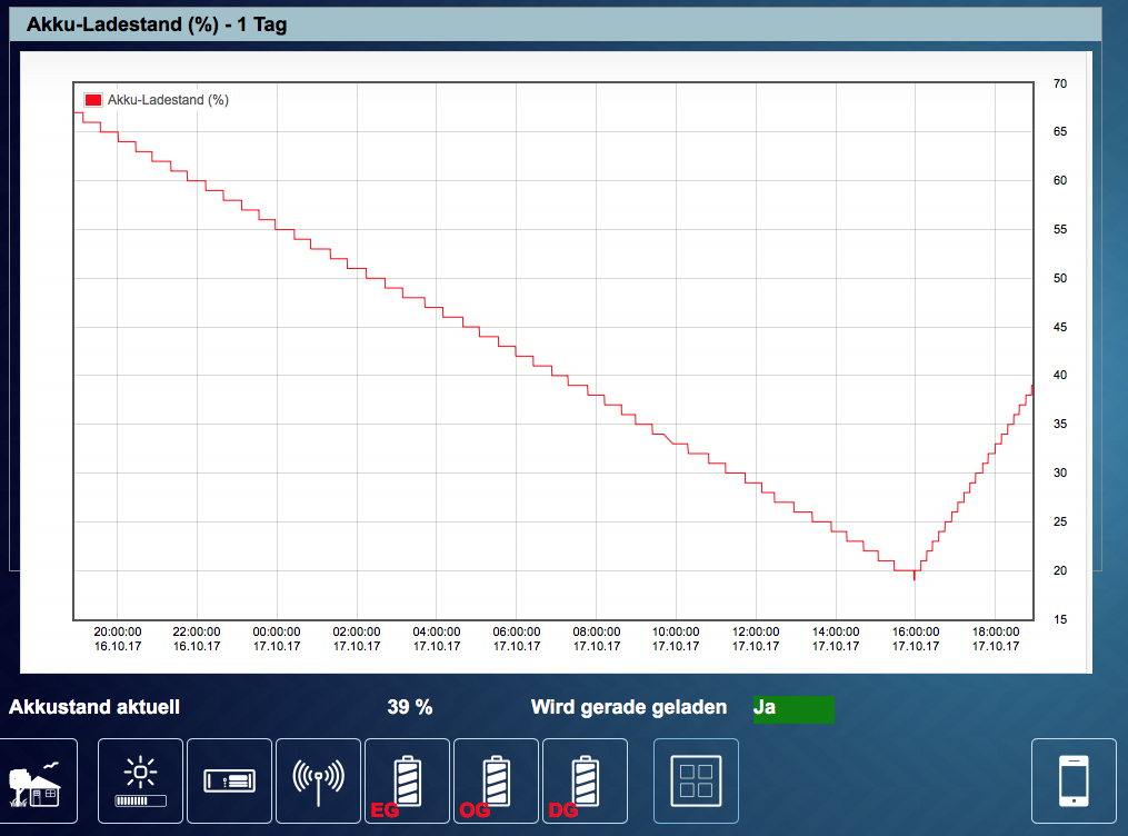

                      Hab gerade auch die files aus dem Adapter genommen.
                      Kann jetzt den Akku auslesen und das laden steuern.

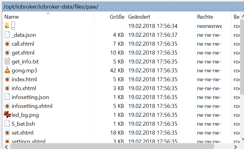

                        Kueppert last edited by
                        Hi Leute,
                        entweder bin ich blöde, oder ich habe den Ordner /paw/www/ nicht im iobroker-Verzeichnis. Den Ordner /paw/ finde ich…
                        Würde jetzt auch gern starten, mein Tablet vernünftig für ioBroker zu nutzen 😄 Da kommt mir der paw-Adapter gerade recht, zumal er Text2Speach kann, yipiii
                        Danke für eure Hife.
                          So,
                          da es den Ordner www garnicht gibt, habe ich die Dateien aus dem Ordner paw/ genommen. Die 5 Dateien habe ich auf mein Tablet kopiert und den PAW-Server gestartet. Via Browser komme ich auf den Server. Im ioBroker wurden Objekte angelegt - aber INFO fehlt.
                          Hatte hier jemand das gleiche Problem? Wie habt ihr es gelöst??

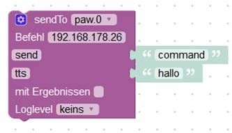

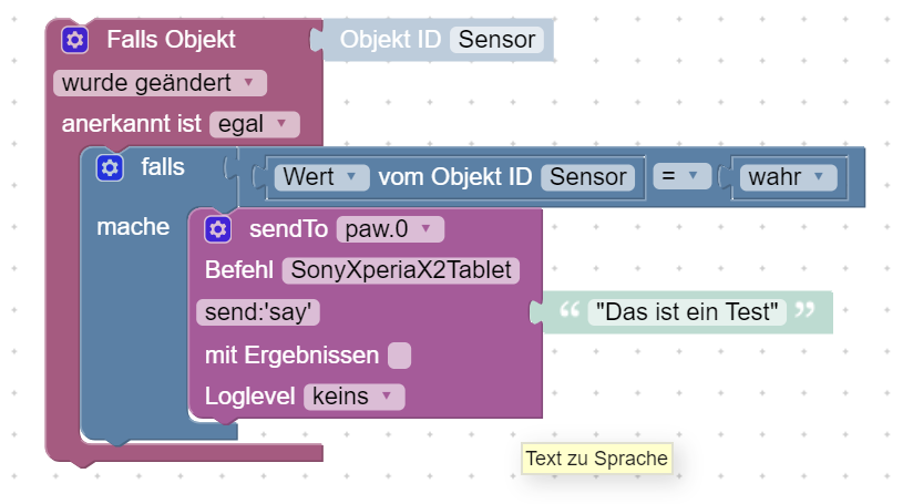

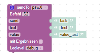

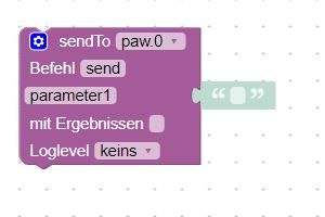

                                  Danke für die Rückmeldung. Habe versucht, den Code über Blockly nachzubilden mit dem Send-Block - KLAPPT NICHT 😞 Ich denke, für paw braucht man einen neuen Block…schade. Der Blockly-Block fügt "" und ' ' hinzu wo keine hin dürfen...
                                  Anbei mein Ergebnis in Bildern:
                                  KLAPPT NICHT ===>
                                  on({id: 'zwave.0.NODE12.SENSOR_BINARY.Sensor_1', change: "ne"}, function (obj) {
                                  var value = obj.state.val;
                                  if (getState("zwave.0.NODE12.SENSOR_BINARY.Sensor_1").val == true) {
                                  sendTo("paw.0", "SonyXperiaX2Tablet", {
                                  "send:'say'": '"Das ist ein Test"'
                                  Leider ohne Blockly ("nur" mit JavaScript möglich):
                                  console.debug('paw trigger');
                                  {sendTo("paw.0",'SonyXperiaX2Tablet',{send:'say',text:"Das ist ein Test"})}});
                                  Ach schade…ich mag Blockly lieber, weil das auch was für Anfänger ist 😞
                                  Viele Grüße, Thorsten

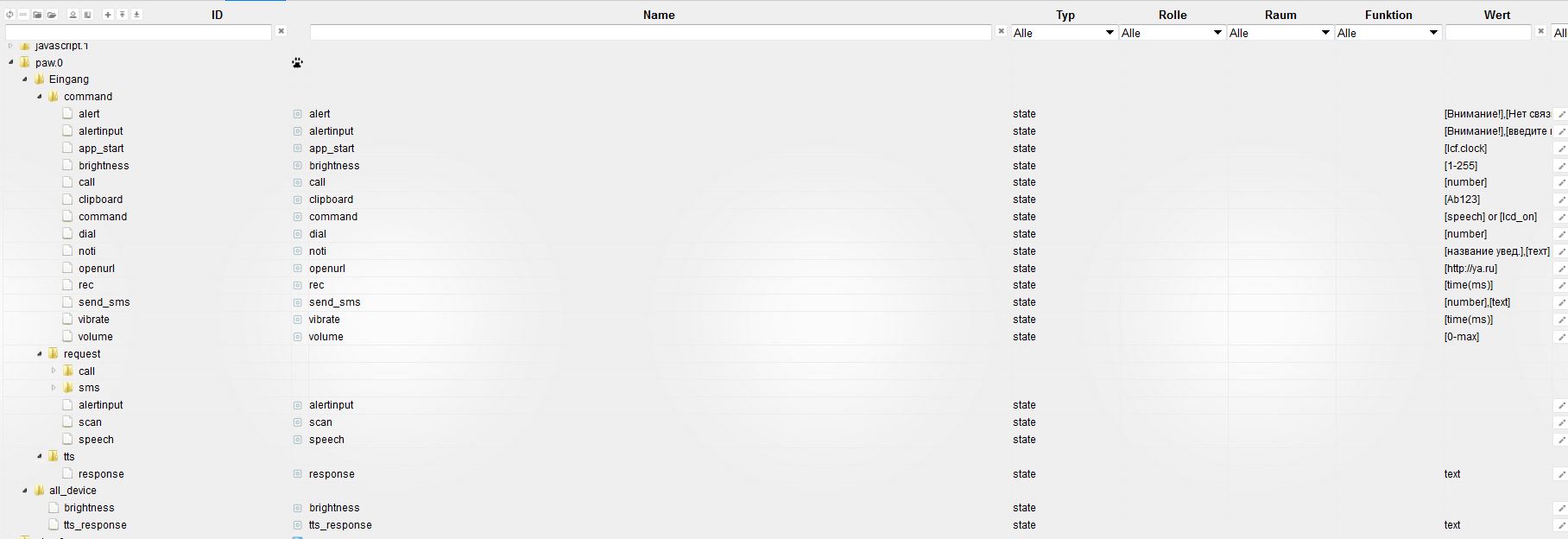

                                    Jetzt würde ich gerne über ioBroker eine App am Tablet starten.
                                    Weis jemand wie ich dies im Datenpunkt eingeben muss?
                                    Würde gern den VLC-Player am Tab starten.
                                    app_start - app_start - state [lcf.clock]
                                    Wenn ich nun [lcf.clock] oder lcf.clock eingebe und abschicke passiert nichts.
                                    Habe auch schon lcf.vlc ,[lcf.vlc] und vlc versucht. Leider bekomme ich es nicht hin.
                                    Evtl. hat ja jemand einen Tip für mich…
                                    LG.
                                    Jürgen

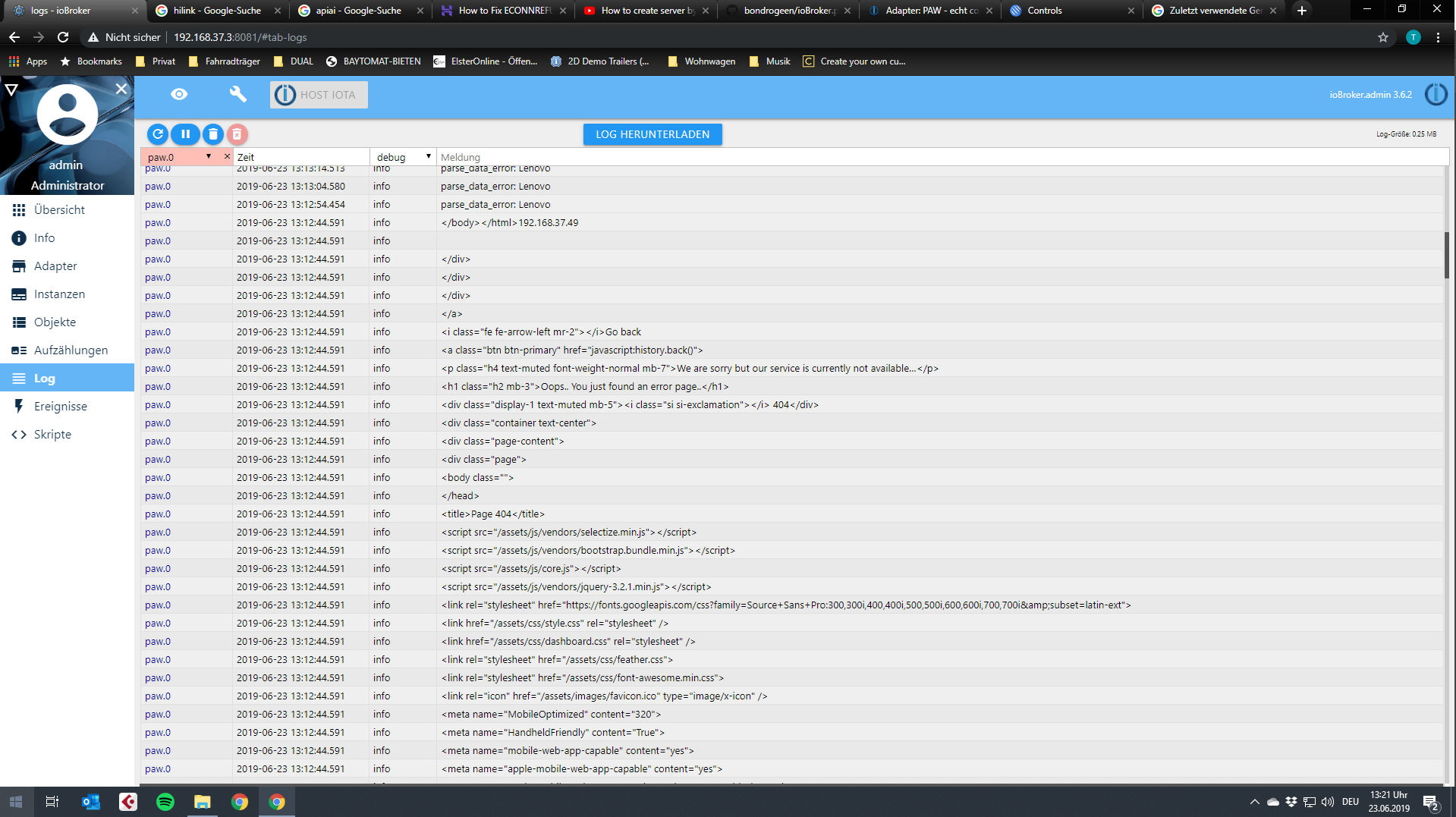

                                      tempestas last edited by
                                      bei mir macht der paw auf einmal nichts mehr. Gestern abend ging es noch, nun kommt im Debug Modus das hier
                                      paw.0 2018-03-02 14:26:47.940 info parse_data_error: GalaxyTab
                                      paw.0 2018-03-02 14:26:37.911 info parse_data_error: GalaxyTab
                                      paw.0 2018-03-02 14:26:27.850 info parse_data_error: GalaxyTab
                                      paw.0 2018-03-02 14:26:17.989 info subscribe: text2command.0.response
                                      paw.0 2018-03-02 14:26:17.961 info settings.xhtml:
                                      Not Found
                                      URL: /settings.xhtml | Status: HTTP / 404 | PAW Server 0.97.2-android (Brazil/2.0)192.168.2.28
                                      paw.0 2018-03-02 14:26:17.960 info settings.xhtml:
                                      Not Found
                                      paw.0 2018-03-02 14:26:17.847 info http server listening on port 8898
                                      paw.0 2018-03-02 14:26:17.830 info adapter: paw.0
                                      paw.0 2018-03-02 14:26:17.829 info port: 8898
                                      paw.0 2018-03-02 14:26:17.829 info server: 192.168.2.220
                                      paw.0 2018-03-02 14:26:17.829 info interval: 10000
                                      paw.0 2018-03-02 14:26:17.829 info devices: [{"name":"GalaxyTab","ip":"192.168.2.28","port":"8080","time_start":"","time_end":"","room":"enum.rooms.FlurEG","ign":false}]
                                      er scheint sich über fehlende settings.xhtml zu beschweren, aber wieso auf einmal ohne jede Änderung?

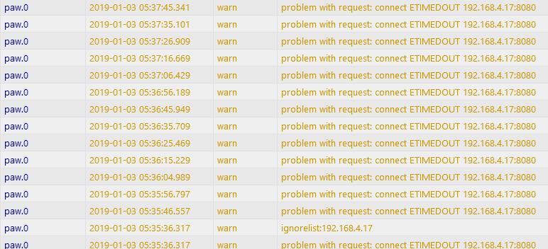

                                          Also ich habe dieses parse Problem nur mit meiner Nvidia Shield TV. Ich habe es auf meinem Tablet vorher getestet und wollte das ganze nun auf der Shield zum laufen bringen, um diverse Apps daraus starten zu können.
                                          Leider ist er nicht in der Lage hier zu connecten. Ich hatte mit meinem Tablet auch 2x Sicherheitsabfragen, ob ich Paw hier als Vertrauenswürdige Quelle einstufen möchte. Diese Abfrage erscheint leider nicht auf der Shield. Hat jemand schon versucht, das ganze mit Android TV zum laufen zu bringen und zufällig Erfolg gehabt? Ich bin hier so langsam am verzweifeln und weiß nicht woran es liegen könnte.
                                          grüße

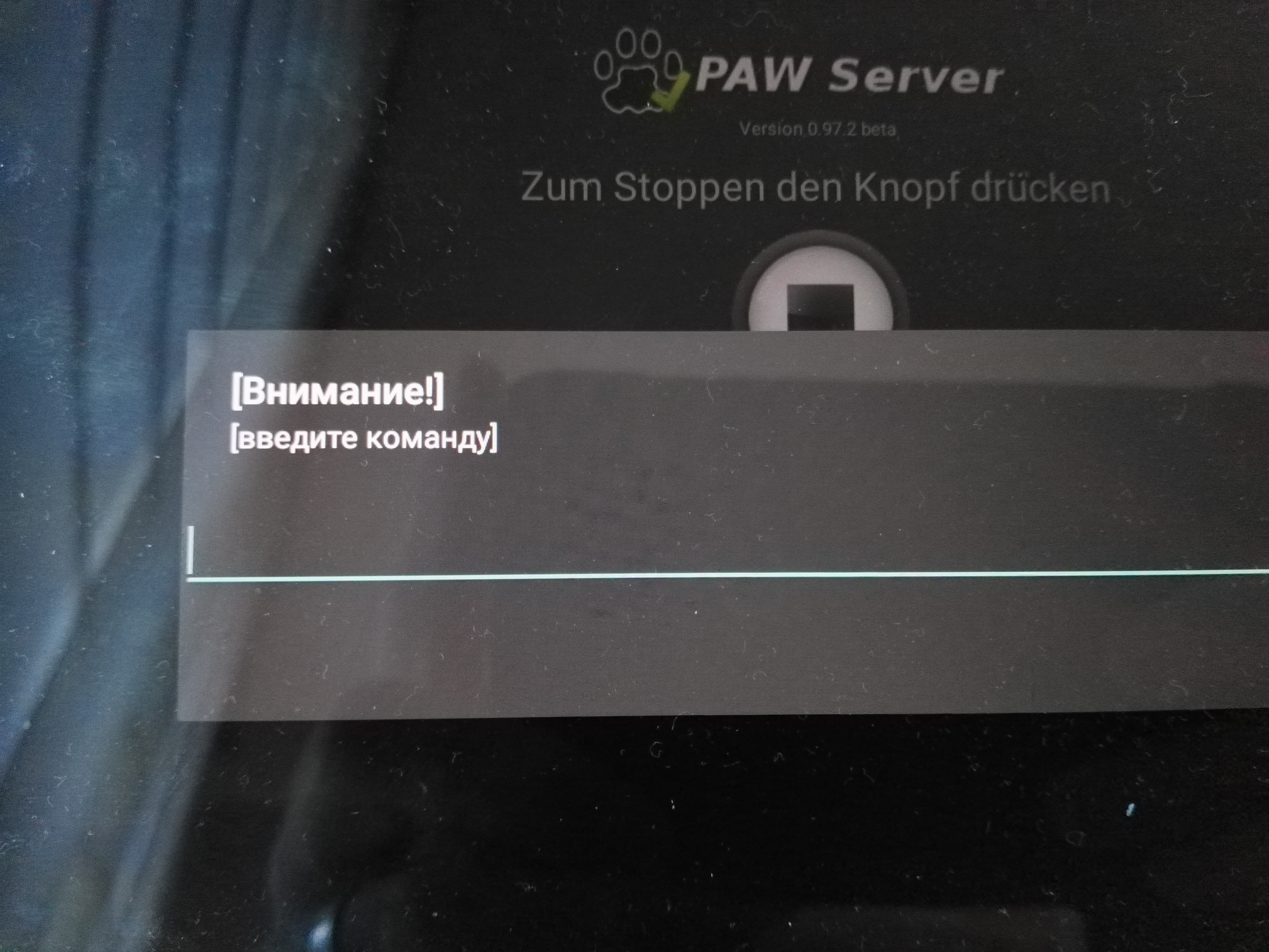

                                            Hi, ich habe seit gestern folgende russische Meldung beim Server auf dem Tablet… Was bedeutet das? Der Server funktioniert auf jeden Fall aktuell bei mir nicht 😞
                                            435
                                            75
                                            298
                                            68136
