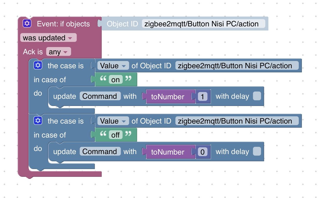

      Ausgangspunkt:
      Enocean Aktor mit den Objekten
      CMD (Wert 0 oder 1, beschriftet mit OFF und ON)
      REL (false oder true)
      Schalte ich CMD manuell auf 1/ON, so schaltet das Relais des Aktors korrekt.
      Nun möchte ich CMD durch einen physischen Button bedienen, dessen Stati per MQTT rein kommen.
      Da habe ich dann on oder off als String.
      Mit dem von mir angehängten Blockly Script wird sich korrekt CMD aktualisiert und 0 oder 1 geschrieben.
      Das Problem ist jedoch, dass das physische Relais trotzdem nicht schaltet?
      Habe ich irgendwo einen Denkfehler?

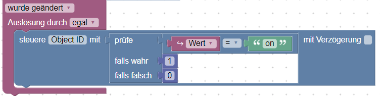

        paul53 @michif100 last edited by
        @michif100 sagte: Habe ich irgendwo einen Denkfehler?
        Tausche die Blöcke "update" gegen Blöcke "control" aus.
        Zahlen sollte man nicht in Zahlen konvertieren.
        Etwas einfacher:
