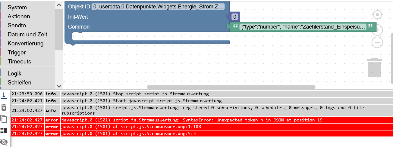

      Nun scheitere ich schon bei den ersten Zeilen des Blockly
      Ich bekomme die Fehlermeldung wie auf dem Bild zu sehen ist.
      Wenn ich bei Common nichts eintrage wird der Datenpunkt angelegt.

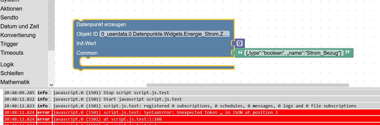

      ObjektID: 0_userdata.0.Datenpunkte.Widgets.Energie_Strom.Zaehlerstand_Einspeisung_Tagesbeginn
      Common: {„type“:“boolean“, „name“:“Strom_Bezug“}
      Bestimmt habe ich selbst etwas falsch gemacht. Bei anderen scheint es ja auch zu gehen.
      Danke Fränki

        @fraenki23 wäre schön wenn
        • du den Fehler nicht abschneidest
        • die angemeckerte Stelle im js-Modus posten würdest
        so als Glaskugel Idee:
        wenn der Typ boolean sein soll, passt eine Zahl als default nicht
        Außerdem nutzst du typografische Anführungszeichen. Die sind falsch

                Homoran Global Moderator Administrators @Fraenki23 last edited by
                @fraenki23 sagte in Fehlermeldung Datenpunkt erzeugen:
                dann ändere hier mal die Anführungszeichen

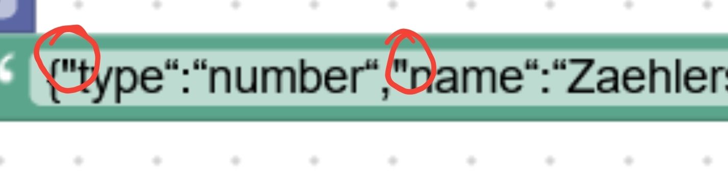

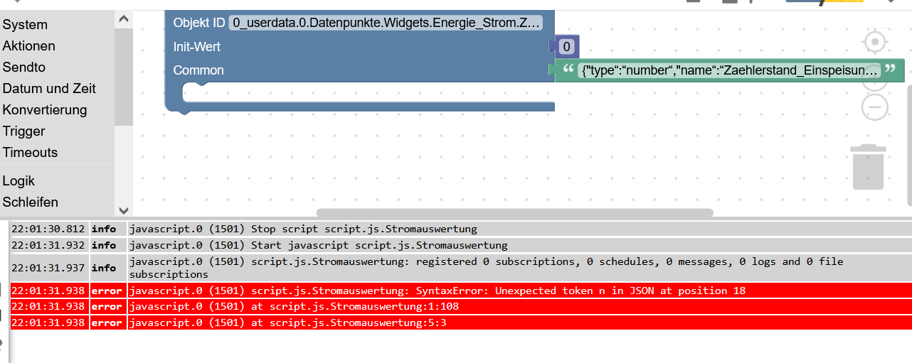

                                Fraenki23 @Homoran last edited by
                                @homoran Ok
                                Ich habe ihn nach dem ändern rauskopiert.
                                {"type“:“number“, "name“:“Zaehlerstand_Einspeisung_Tagesbeginn“,“unit“:“kWh“}
                                createState("0_userdata.0.Datenpunkte.Widgets.Energie_Strom.Zaehlerstand_Einspeisung_Tagesbeginn", 0, JSON.parse('{"type“:“number“, "name“:“Zaehlerstand_Einspeisung_Tagesbeginn“,“unit“:“kWh“}'), async function () {

                                    Homoran Global Moderator Administrators @Fraenki23 last edited by Homoran
                                    selber Fehler
                                    ist es nicht.
                                    diesmal steht was anderes drin.
                                    sieh dir die Unterschiede an.
                                    Fehler 1 und 2 dürften Der selbe Fehler sein, ein Leerzeichen nach dem Komma.
                                    und für Fehler 3 beantworte die Frage

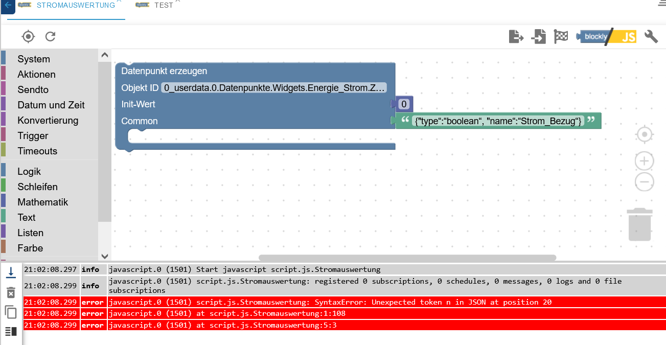

                                        Fraenki23 @Fraenki23 last edited by
                                          selber fehler.
                                          wirklich?
                                          alle 3?
                                          warum zeigst du es nicht?

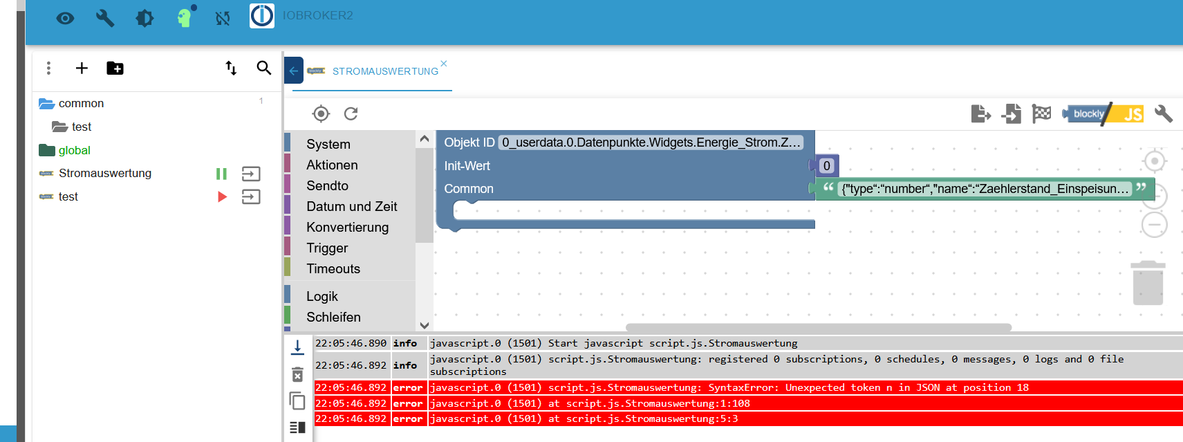

                                          Was sind globale Skripte.
                                          skripte im Ordner global. Dieser ist nur im Expertenmodus sichtbar.
                                          Expertenmodus einschlten, Verzeichnis global öffnen und Screenshot posten
                                            @fraenki23 was hast du denn jetzt als Anführungszeichen genommen?
                                            das sieht ja wieder anders aus
