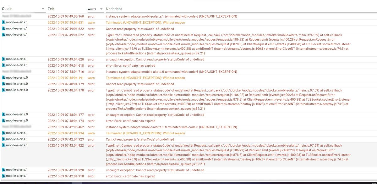

      Guten Morgen!
      Seit gestern bekomme ich keine Daten mehr übermittelt.
      Über measurements.mobile-alerts.eu werden jedoch die korrekten Werte angezeigt.
      Hat jemand eine Idee? Bin für jede Hilfe dankbar.

        Guten morgen @robbsy !
        Ich habe das gleiche Problem. Wenn man die URL https://measurements.mobile-alerts.eu/ aufruft wird angezeigt dass das Zertifikat seit Fri, 07 Oct 2022 23:59:59 GMT abgelaufen ist. Daher die Fehlermeldung vom Adapter. Ich sehe keine Möglichkeit, eine ungesicherte Verbindung als Ausnahme einzurichten.
        Die Seite wird von einer Firma aus Balingen betrieben, ich habe sie bereits angeschrieben dass das Zertifikat abgelaufen ist:
        https://www.steidle.net/measurements-mobile-alerts
        Mal sehen wie schnell sie reagieren.
        Bluecom

          @bluecom es läuft wieder! Danke
