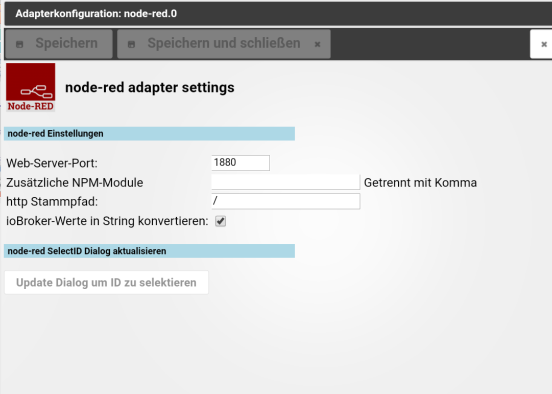

            Noch eine doofe Frage:
            In der Installationsanleitung des Node-Red-Serialport wird von der Installation in der Node-RED-User-Directory (typischerweise ~/.node-red) gespprochen. So ein Verzeichnis habe ich aber nicht gefunden, was mich annehmen läßt, die Installation über ioBroker-Adapter benutzt ein anderes (welches?) User Directory.
            Wo soll ich am besten Serialport installieren, alternativ soll ich lieber ein User Directory selbst anlegen und als solches dem Node-RED zuweisen?
              Wenn du einen weiteres paket hinzufügen möchtest, musst du nur den Namen des Pakets im Konfigurationsfenster des adapters unter zusätzliche npm pakete eintragen und den Adapter neu starten.

                g. kappen last edited by
                Habe ich mehrfach versucht (node-red-node-serialport im Fenster eingegeben, speichern und schließen, auf Instanzen gehen, Kreisverkehr beim node-red.0 betätigen). Aber unterm node-red.0-Reiter erscheinen in der Liste der Nodes keine Seriall-Elemente.
