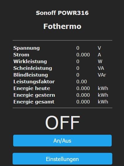

                @bananajoe Sag mal, funktioniert bei Dir in der Konsole für das Teil "SetOption21"? Also das die Spannung immer angezeigt wird. Geht bei mir nicht, obwohl die Funktion auf ON steht.
                • BananaJoe
                  BananaJoe Most Active @1Topf last edited by
                  @1topf sagte in Steckdosen mit Leistungsmessung und Tasmota:
                  SetOption21
                  Nein / LCD zeigt quatsch an (0.4V) und in der Weboberfläche kommt nichts.
                  Könntest du als Bug auf Github melden 🙂 Bei den normalen POW soll das funktionieren

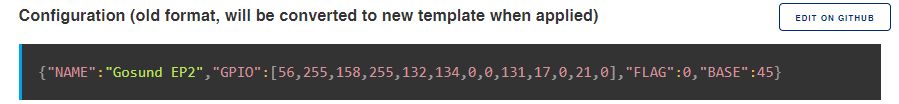

                                Armilar Most Active Forum Testing @reutli last edited by
                                @reutli exakt. Der Adapter ist egal. Ist ja dann ein Tsmota über OTA (Kann mit Sonoff oder MQTT)
                                Nach dem Flashen mit dem Template betreiben
                                {"NAME":"Gosund EP2","GPIO":[56,255,158,255,132,134,0,0,131,17,0,21,0],"FLAG":0,"BASE":45}
