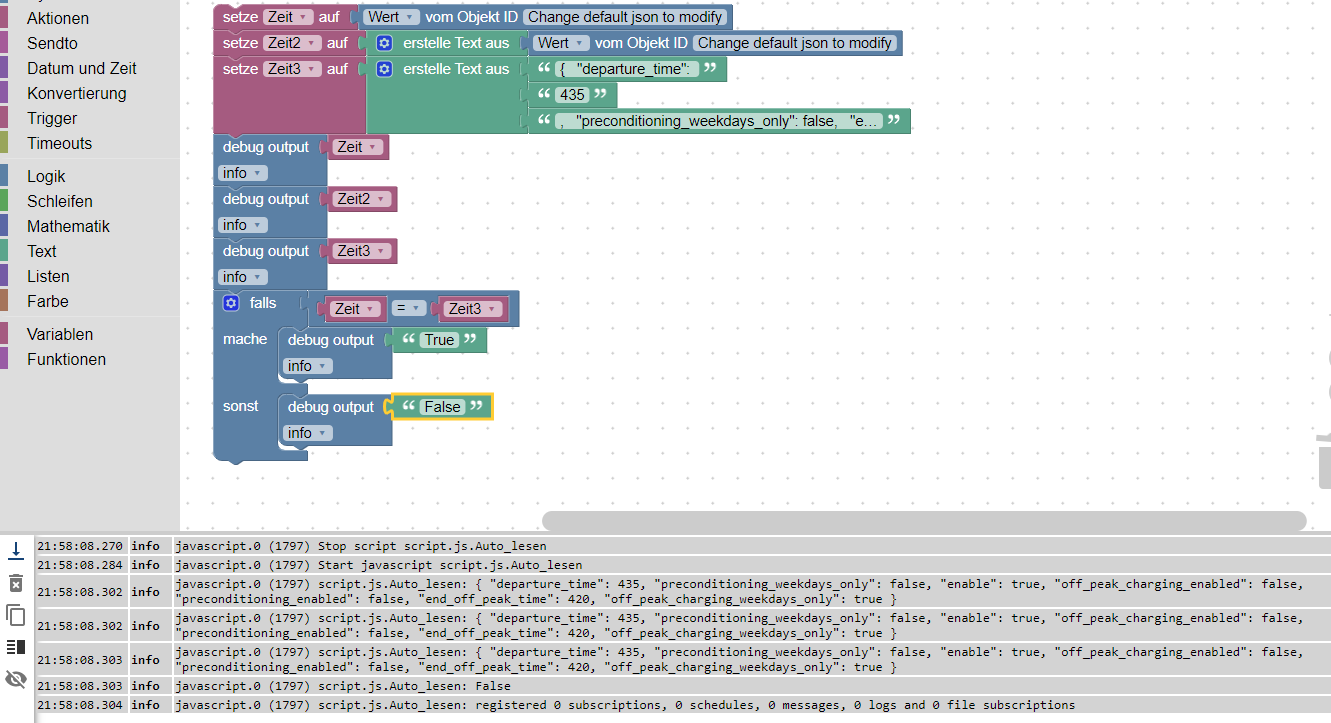

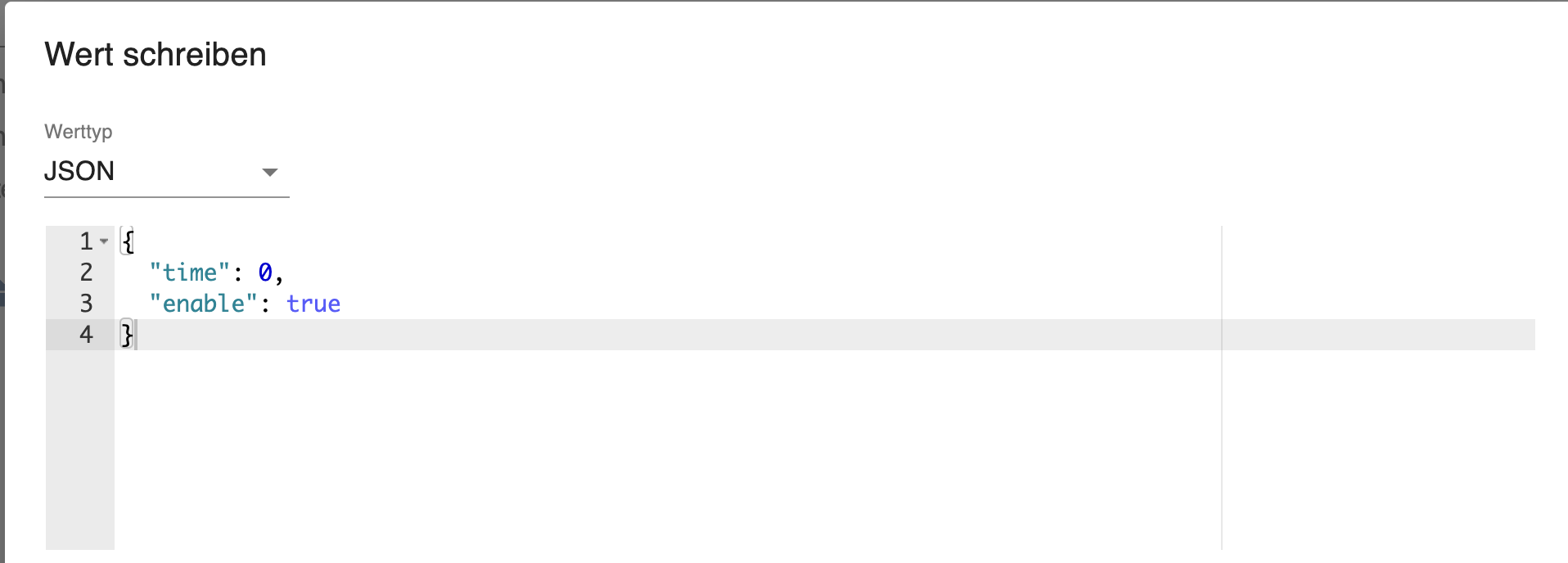

      Irgendwie stehe ich glaubs auf dem Schlauch.... ein Objekt hat folgenden JSON Wert:

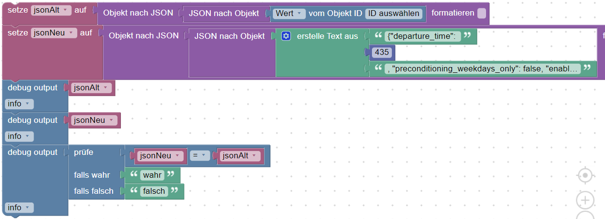

      Gerne möchte ich diesen nun über ein Blockly-Script ändern. Also zwischen True und False wechseln. Dazu habe ich folgendes gemacht:
      Es passiert aber rein gar nichts...ich nehme an, ich muss das deshalb anders anpacken. Kann mir da jemand helfen?
      Danke euch vielmals!!
      Beste Grüsse
      Danielos

              danielos @Homoran last edited by
              @homoran Ja, manuell (mit dem Stift-Symbol) kann ich den Inhalt ändern und das klappt bestens. Aber wenn ich dies so mache wie im Printscreen passiert nichts bzw. der Wert ändert sich nicht.
                paul53 @danielos last edited by
                @danielos sagte: der Wert ändert sich nicht.
                Wird getriggert? Der Debug-Modus rechts oben ist ausgeschaltet?

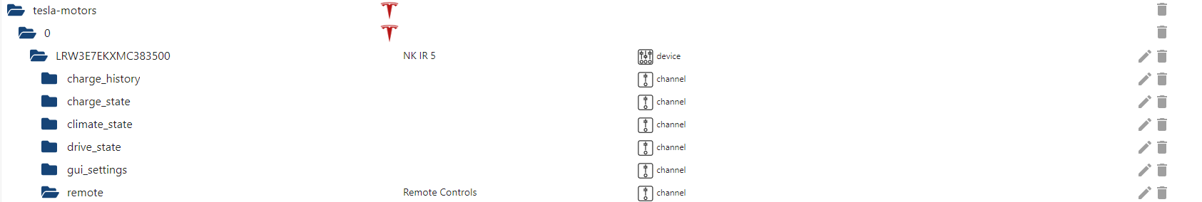

                      jr28 @Homoran last edited by

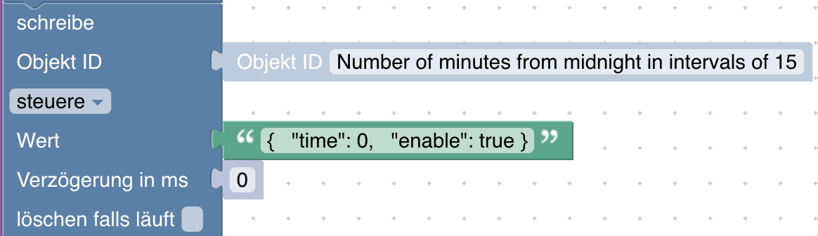

                      ich hänge mich mal hier rein, weil ich ahne, was der TE vor hat:
                      Die Bezeichnung des Objekts ist tatsächlich "Number of minutes from midnight in interval of 15", es ist ein Objekt des Tesla-Moduls.
                      Der TE versucht das geplante Laden auszulösen, ich die geplante Abfahrtszeit.

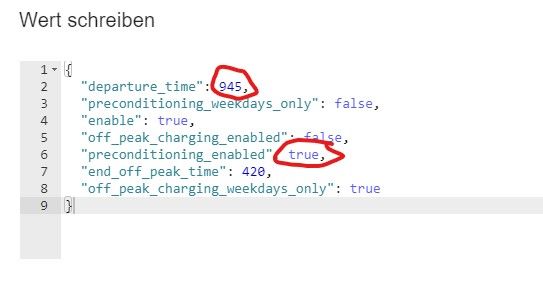

                      Mein json sieht so aus
                      json.jpg und heißt "Change default json to modify"
                      Die beiden gekringelten Werte müssen geändert werden. Am besten, ohne das json neu bauen zu müssen.
                      das json des TE (wie am Thread-Anfang gezeigt) ist vergleichsweise einfacher. Letztlich wollen wir aber beide das gleiche.
                      Ich lese mit ical den nächsten Termin der eine Ortsangabe hat, vermindere um die Alarmzeit und erhalte so meine "departure_time". (das geht dank der freundlichen Hilfe von @liv-in-sky wunderbar.
                      Dieser Wert muss nun in das json geschrieben werden und zusätzlich der Wert "preconditioning_enabled" auf true gesetzt werden.
                      Hier finde ich leider nirgendwo einen Hinweis, wie diese json-Werte in blockly geschrieben werden können.

                            @jr28 sagte: heißt "Change default json to modify"
                            Poste bitte den JSON-Wert in Code tags, denn es hat sicherlich niemand Lust, das abzutippen.
                              jr28 @paul53 last edited by
                              "departure_time": 945,
                              "preconditioning_weekdays_only": false,
                              "enable": true,
                              "off_peak_charging_enabled": false,
                              "preconditioning_enabled": true,
                              "end_off_peak_time": 420,
                              "off_peak_charging_weekdays_only": true
                                paul53 @jr28 last edited by

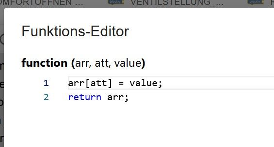

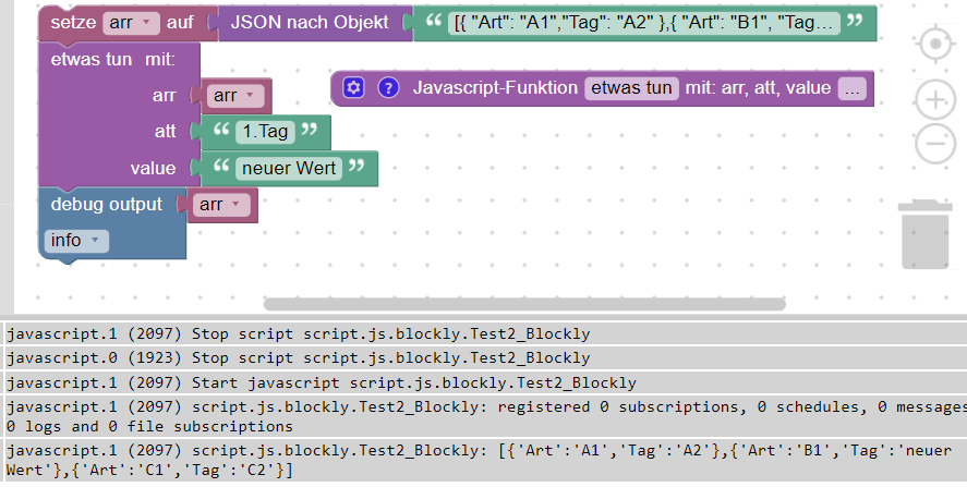

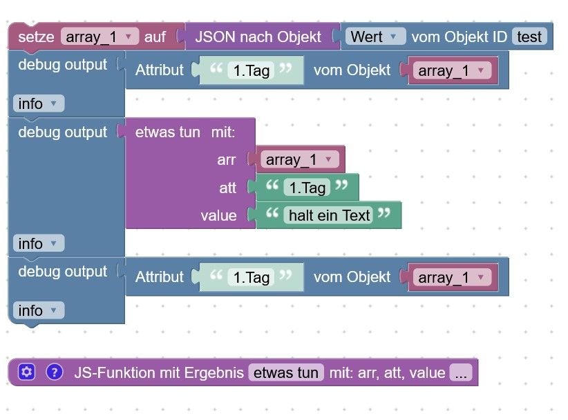

                                @jr28
                                J 2 Replies Last reply Reply Quote 0
                                  das heißt, dass ich das json immer erst komplett zusammenbauen muss, um es dann als Text in das Objekt zu schreiben?
                                  (Sorry, wenn das jetzt eine "blöde" Frage ist, aber ich beschäftige mich jetzt erst seit 14 Tagen mit IO-Broker.)
                                  paul53 Homoran L 3 Replies Last reply Reply Quote 0

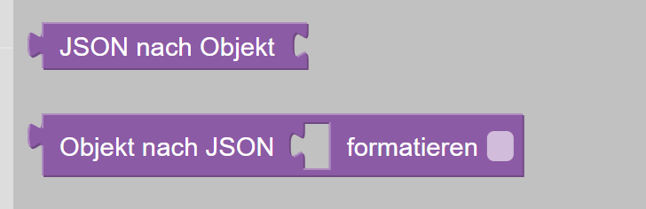

                                    @jr28 sagte: das json immer erst komplett zusammenbauen muss, um es dann als Text in das Objekt zu schreiben?
                                    In Javascript könnte man es als Objekt einlesen, die beiden Attribute ändern und als JSON schreiben. Blockly unterstützt das Objekt-Handling nur unzureichend.

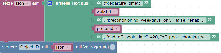

                                          @jr28 sagte in JSON Wert mit Blockly schreiben:
                                          solange der sonstige Inhalt konstant bleibt ist das doch egal.
                                          Was stört dich daran?
                                            paul53 @jr28 last edited by paul53
                                            @jr28 sagte: zusätzlich der Wert "preconditioning_enabled" auf true gesetzt werden.
                                            Wenn der immer auf true gesetzt werden soll, benötigt man dafür keine Variable, sondern man kann es fest im Text verankern.
                                            Ich habe keine Ahnung, ob es dem Adapter genügt, wenn man ein verkürztes JSON sendet, das nur die Attribute "departure_time" und "preconditioning_enabled" enthält.
