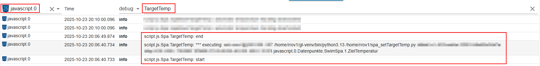

                    Als nächste ändere mal die Zieltemperatur und prüfe danach das ioBroker-Log. Filter setzen:
                    • Adapter: javascript und
                    • Message: TargetTemp
                    Es müssten dann 3 Einträge zu sehen sein:
                    Ist dem so?
