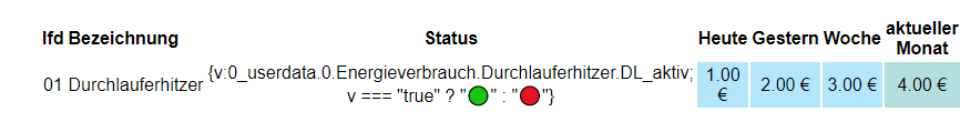

      ein Script erzeugt folgende HTML Tabelle.
      Problem ist Zeile:
      <td> {v:0_userdata.0.Energieverbrauch.Durchlauferhitzer.DL_aktiv; v === "true" ? "🟢" : "🔴"} </td>
      die als Zeichenkette dargestellt wird.

        liv-in-sky @senior1418 last edited by liv-in-sky
        @senior1418
        wenn ein script das ganze erzeugt, steht die tabelle in einem datenpunkt. das html widget muss also ein binding für diesen dp haben. das erzeugt ein binding in einem binding - wird wohl nicht funktionieren 😞
        du musst den wert in dem script berechnen und dann den wert in die tabelle schreiben
        wenn du diesen html code direkt in das html widget kopierst, sollte es angezeigt werden

          So etwas habe ich erahnt .. dann versuche ich das mal umzusetzen, kann aber sein das ich nochmal nachfragen muss.
          und ja - Tabelle steht im Datenpunkt, habe ich unterdruckt 😉

              ja, so wird das angezeigt.
                senior1418 @liv-in-sky last edited by
                @liv-in-sky sagte in HTML-Tabelle Bool anzeigen:
                im Nachhinein betrachtet war mein Brett vorm Kopf schon ziemlich dick 😉 nun - was soll's.
                Ich habe es entsprechend umgebaut - erst Status ermitteln und diesen im HTML unterbringen.
                Vielen Dank für den Hinweis !
