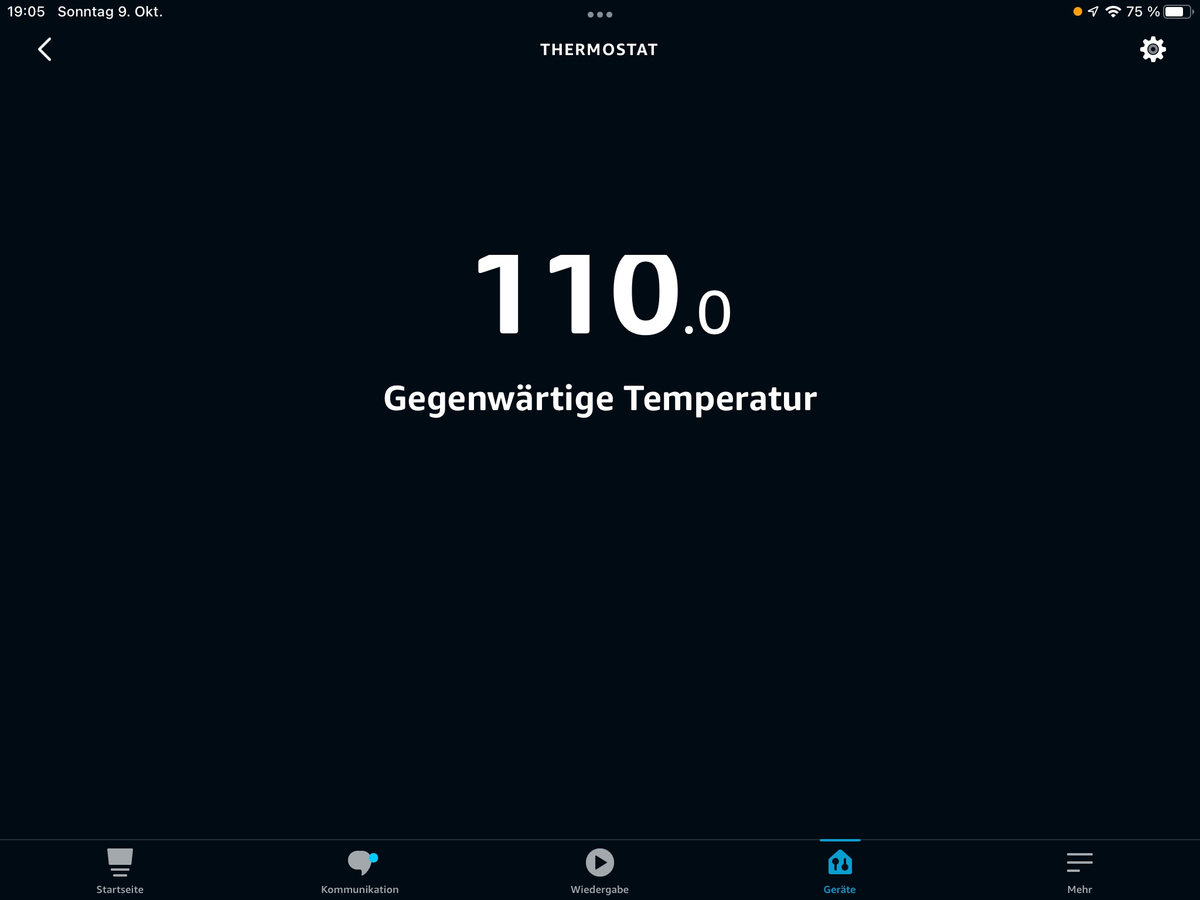

          Es ist so, dass ich mit dem Node "node-red-contrib-virtual-smart-home" ein Aussenthermometer unter Alexa abfragen konnte. Jetzt kommt bei einer Anfrage an Alexa immer die Antwort "ich weiß nicht, was schief gegangen ist".
          In der Alexa App wird die Temperatur allerdings noch korrekt angezeigt. Die Anzeige ist aber etwas beschnitten, dass sieht dann so aus:
          Nicht über die Höhe der Temperatur wundern, die habe ich testweise über ein Inject Node an den Alexa Node geschickt.
