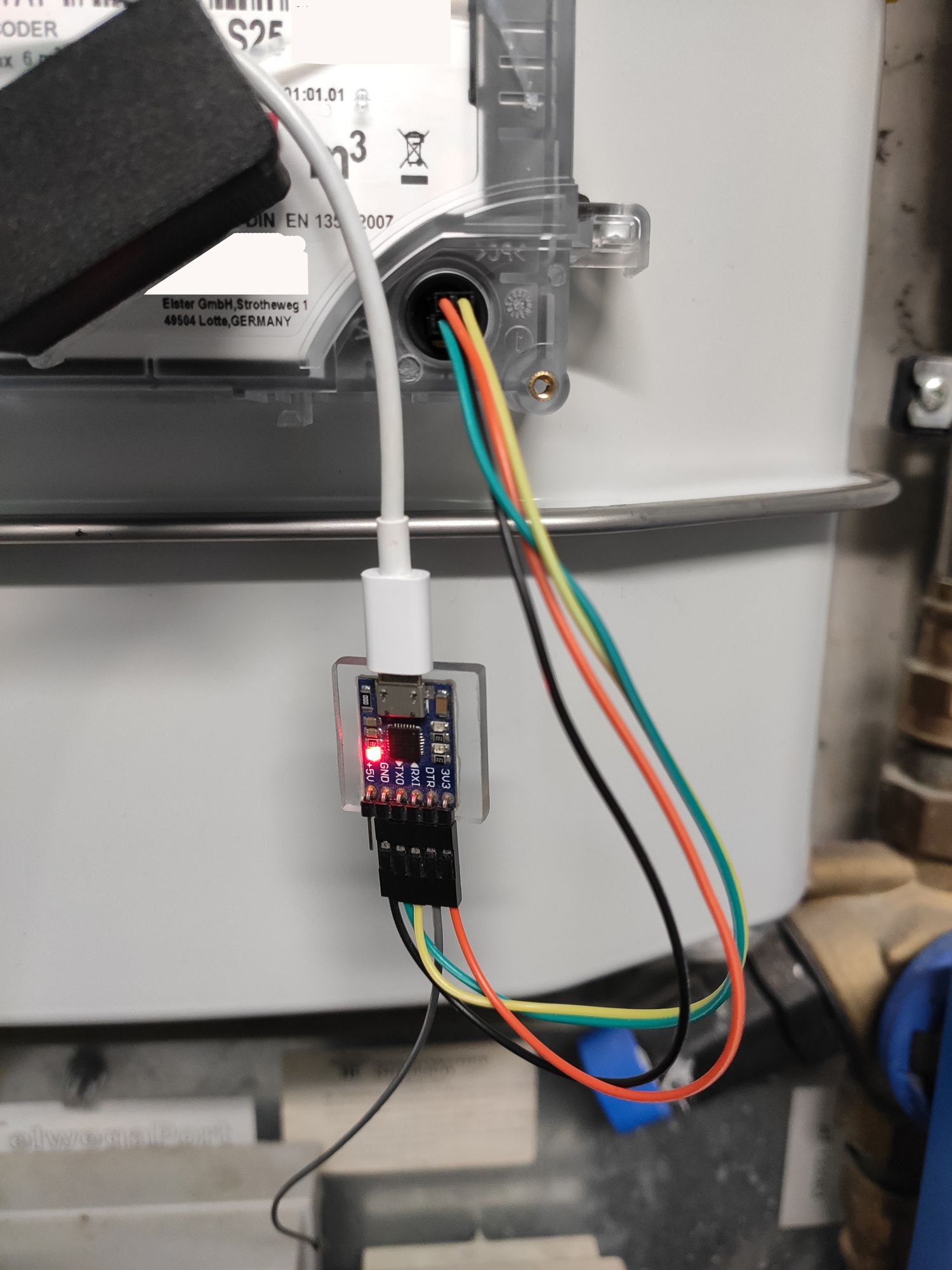

                Am GZ (oder anderen verplombten Zählern) wird ja nur optisch, induktiv oder magnetisch gekoppelt.
                Aber wie gehe ich dann vor ... bin noch komplett unbefleckt was MBus angeht ...
                Ebenfalls. Das Basteln selbst ist auch nicht das Problem, sondern eher die Anbindung an den ioBroker.

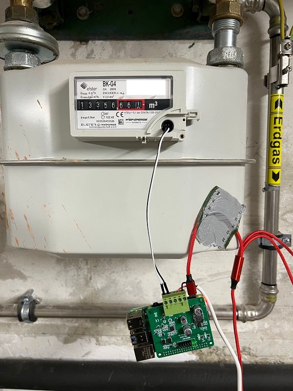

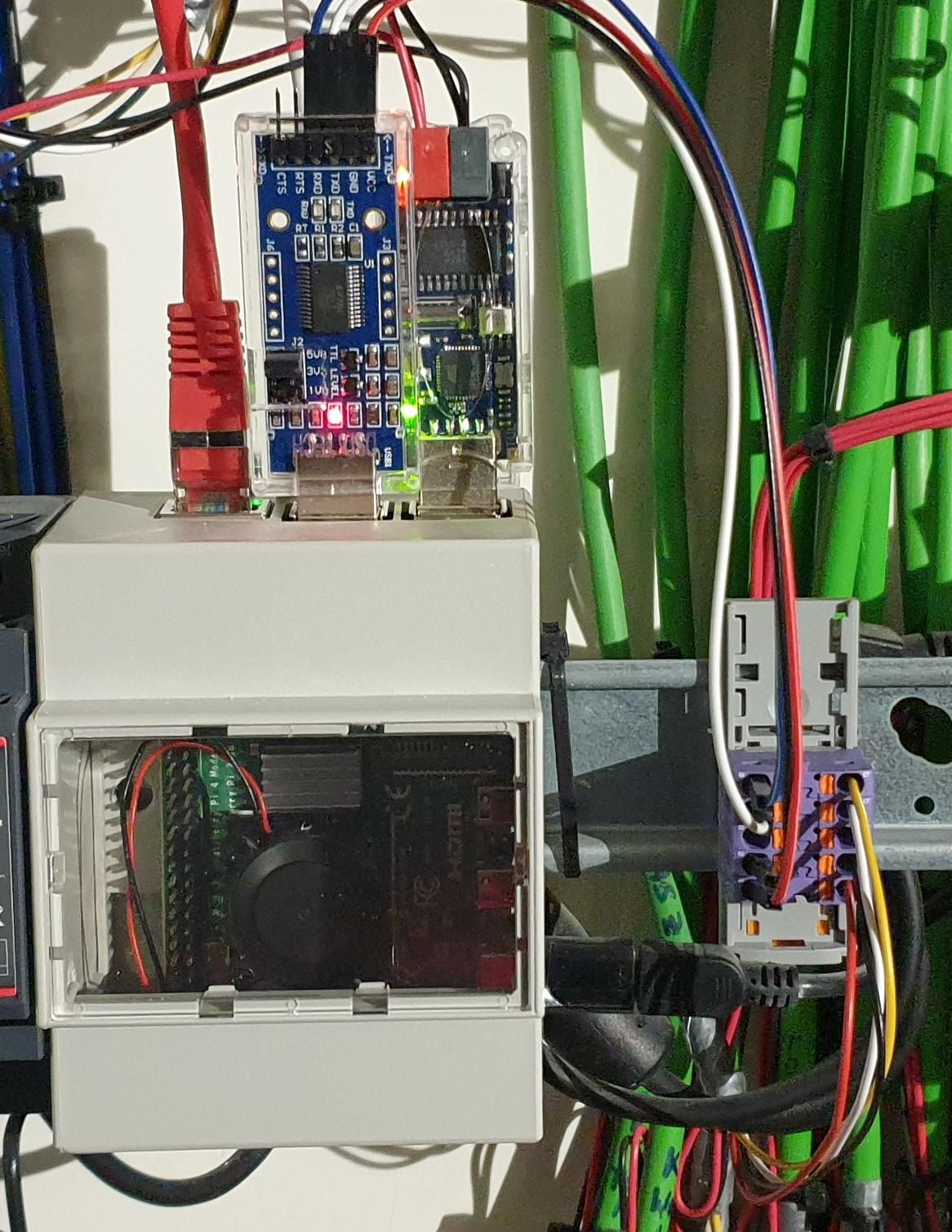

                  habe den gleichen Zähler und bin auch gerade daran diesen mittels M-Bus auszulesen. Bin gerade auf der Arbeit, daher jetzt nur in Kürze: du brauchst einen M-Bus Master. Ich habe hier meinen alten Raspberry (hatte hier früher iobroker drauf laufen) verwenden mit dem M-Bus Raspberrry HAT von Zihatec. Auf dem Raspi iobroker installieren und als Slave konfigurieren. Mit dem M-Bus Adapter (auf dem Raspi laufen lassen) klappt bei mir jetzt schon das Ansprechen des M-Bus Master über die serielle Schnittstelle. Das Kommunikationsmodul ACM M-Bus Wire (ich vermute dass es sich hierbei nur um einen teuren Stecker handelt, ggf kann man den Master auch direkt an 2 der 4 Pins des Zählers stecken - habe ich mich allerdings nicht getraut 🙈)habe ich schon bestellt und sollte die nächsten Tage kommen. Gerne heute Abend mehr Infos, bzw werde ich berichten wenn das Kommunikationsmodul da ist.
                  Lg, Florian
                    burncolonia @FloxD last edited by burncolonia
                    @floxd Der Hammer ... vielen Dank ... ich freue mich über weitere Infos und werde es genauso umsetzen. Tausend Dank
                    Update:
                    den Hat hab ich bestellt, Raspis hab ich noch ein paar rumfliegen, also auch kein Problem. Als Netzteil nehme ich ein 15V was ich noch rumfliegen hatte.

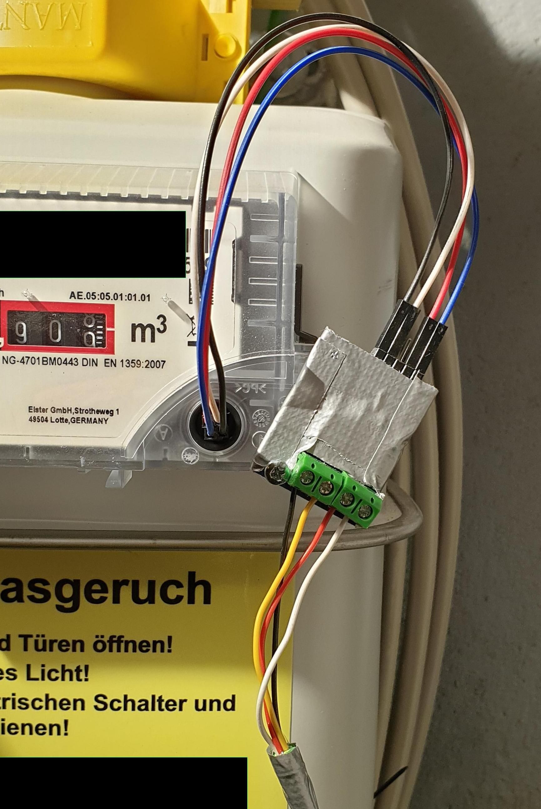

                    Hast Du genau den gleichen Zähler wie ich? Welches Wire Modul hast du bestellt, und wo? Da gibt es viele verschiedene 3er, 4er, 5er etc ...
                    Ich denke mit Jumperkabeln anstecken könnte auch klappen wenn man die Belegung kennt. Die ACM Module scheinen immer zwei-Draht zu sein.

                      ja, ich habe exakt den gleichen Gaszähler wie du (BK-G4AT Honeywell/Elster, schraubt man die nicht verplomte Blende rechts unten ab, ist da ein 4-Pin Stecker). Ich habe den ACM M-bus wire hier bestellt: https://gt-gascount.de/ACM-M-BUS-Wire (ist deutlich günstiger als sonst wo, trägt allerdings nicht das "5.2" im Namen, auf Nachfrage beim Shop sei dieses Modul jedoch kompatibel mit meinem Zähler, wird morgen oder übermorgen geliefert, dann weiß ich mehr).
                      Über den "Absolute Encoder" findet sich im Netz fast noch nichts, ich habe hier nur zwei Kommentare zu gefunden:

                      Noch eine Anmerkung zur Installationsanleitung des Raspberry HAT:
                      https://cdn.shopify.com/s/files/1/1509/1638/files/Datasheet_MBUS_HAT_Rev_A.pdf?v=1656503284
                      Hat bei mir nicht auf Anhieb funktioniert, da zweimal Fehlermeldungen wegen unbekannter Befehle kamen (wohl weder im Raspian Bullseye Standard OS 32 noch in der 64bit Version vorhanden, hatte beides versucht; vielleicht bin ich hier einfach zu doof...). Durch ein ergänzendes
                      sudo apt-get install autoconf
                      sudo apt install libtool
                      im Terminal ist die Installation dann komplett ohne Fehlermeldung durchgelaufen.
                      Die komplette Installation des Raspberry Pi mit M-Bus HAT (als Wlan Iobroker Slave) über einen Apple mit Terminal sah bei mir dann so aus (ob es letztlich funktioniert, kann ich die nächsten Tage berichten, wenn das Kommunikationsmodul da ist 😊 :

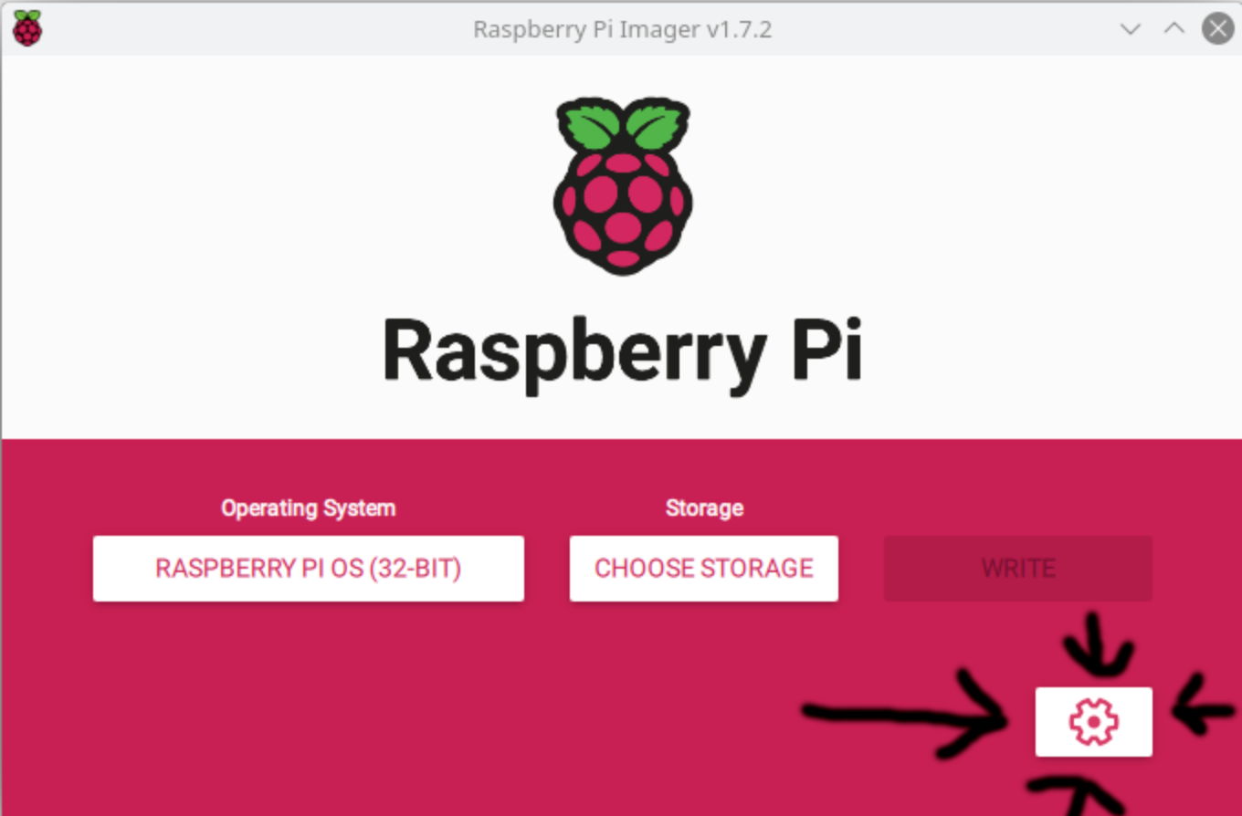

                      Am einfachsten mit dem Raspberry Pi Imager (habe hier das Raspberry PI OS Bullseye 64-bit verwendet)
                      Rechts unter Einstellungen mit „enable SSH“ auch gleich neues Passwort und die Wlan-PW-Übernahme etc. anklicken. Sobald die Karte geschrieben ist in den Pi einlegen. Im Router die vergebene IP-Adresse nachschauen (bei mir die 192.168.178.54). Dann im Terminal weiter:
                      ssh-keygen -R 192.168.178.54

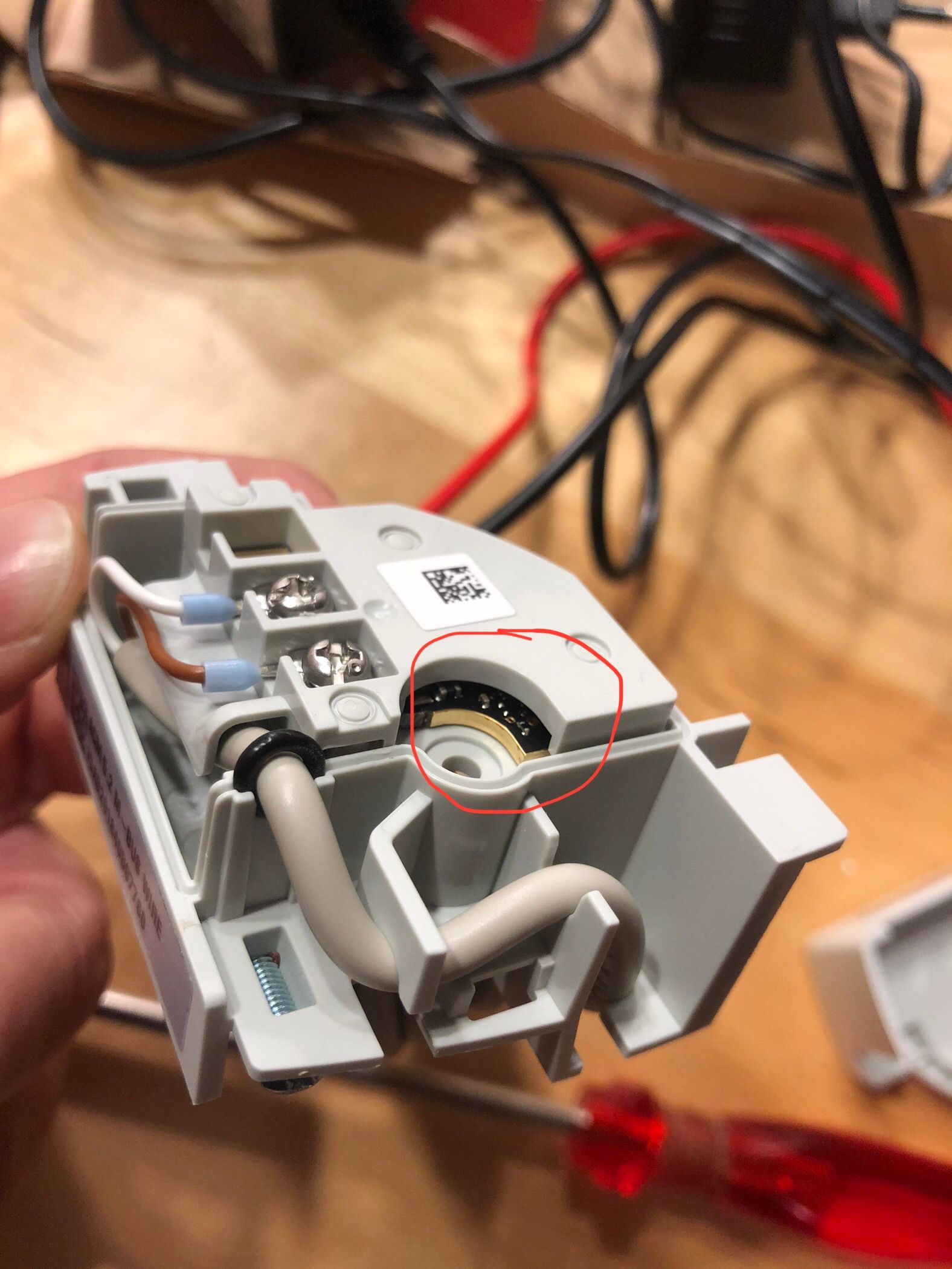

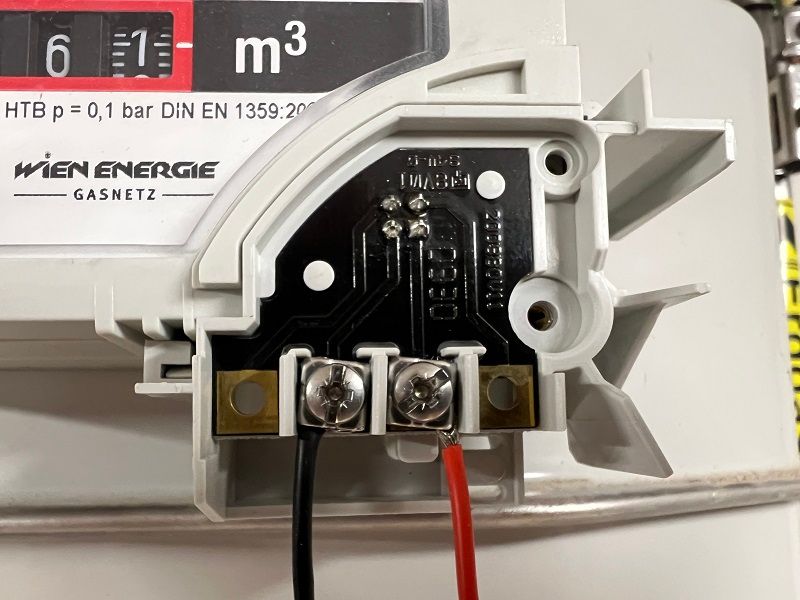

                      in dem gelieferten Kommunikationsmodul "ACM 5.2 M-Bus Wire" von Elster ist noch eine Platine mit diversen elektrischen Bauteilen verbaut:
                      (Ohne das Modul wird ein direktes Auslesen des Zählers damit leider vermutlich nicht funktionieren, habe es selbst nicht versucht - würde auch davon abraten dies zu tun...)
                      Der M-Bus Adapter hat den Zähler allerdings nicht direkt gefunden.

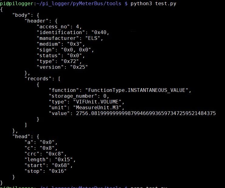

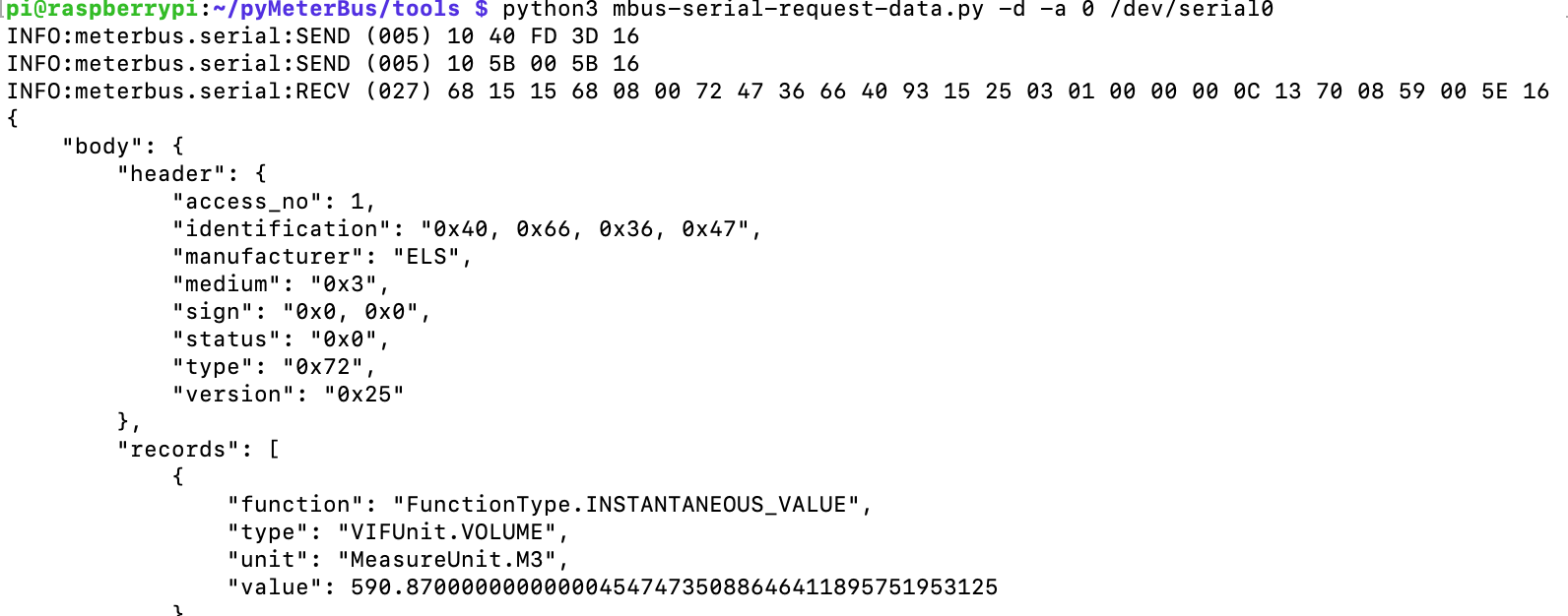

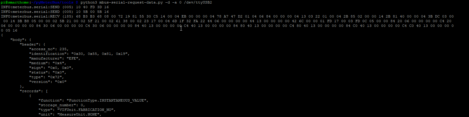

                      Um die Adresse des Zählers zu finden habe ich auf dem Raspberry noch folgendes Programm installiert (über Terminal):
                      pip3 install pyMeterBus
                      sudo git clone https://gitlab.com/ganehag/pyMeterBus
                      cd pyMeterBus/tools
                      dann kann mit
                      python3 mbus-serial-scan.py -d /dev/serial0
                      die Adresse ausgelesen werden (bei mir 0)
                      mit
                      python3 mbus-serial-request-data.py -d -a 0 /dev/serial0
                      (Die 0 nach "-a" ggf. durch die eigene Adresse ersetzen) kann dann der Zählerstand über das Terminal abgefragt werden.

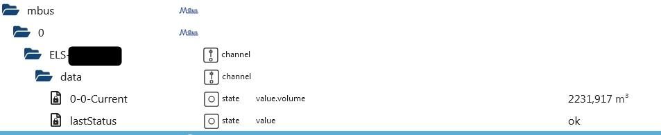

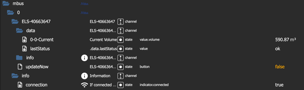

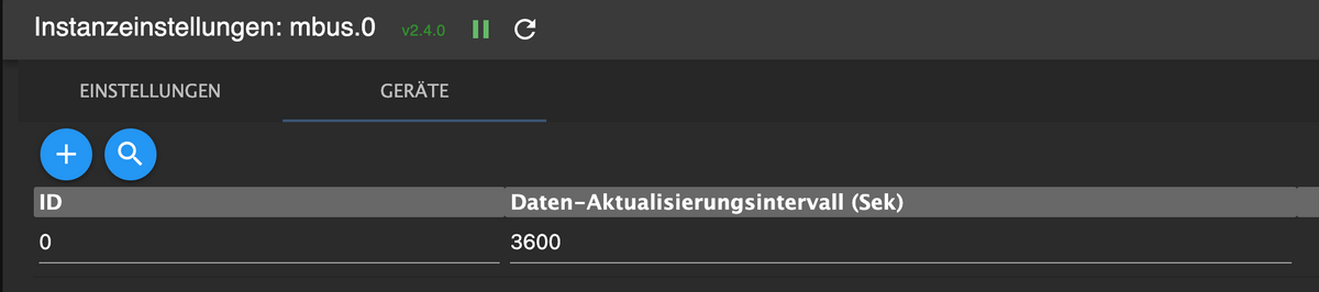

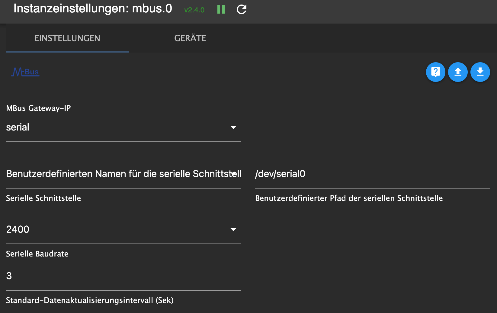

                      um die Daten jetzt noch in iobroker zu bekommen im M-bus Adapter folgende Einstellungen:
                      und auf dem zweiten Reiter "Geräte" unter ID die oben ermittelte Adresse (bei mir 0) eintragen
                      ...und den Adapter starten. Unter Objekte findet sich jetzt der Zählerstand 😀

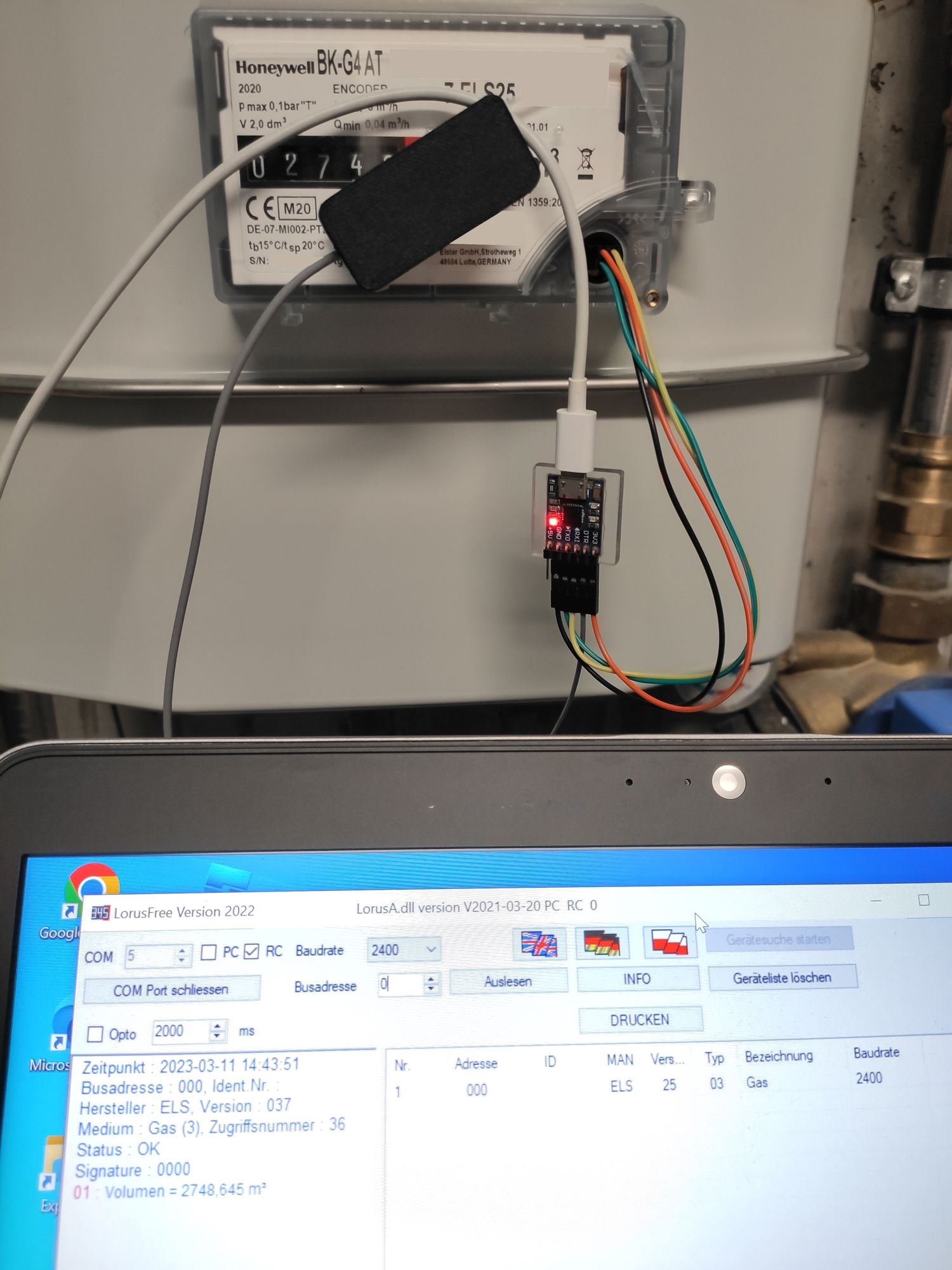

                          Ich bin Deine Anleitung soweit durchgegangen und habe alles, wie es scheint, erfolgreich abschließen können. Der Multihost läuft, und der /dev/serial0 scheint erkannt zu werden, da der HAT fröhlich rot vor sich her blinkt. Dann fehlt es bei mir nun auch noch am Komm-Modul oder an zwei Jumperkabeln auf der richtigen Position.

                                @floxd Hi floxd ...
                                nochmal abschließend: es hat alles fabelhaft funktioniert - danke für Deine tolle Arbeit und Zusammenstellung. Mein Pi3 mit 15V Netzteil dem HAT sowie dem Komm-Modul laufen wirklich super. Ich hatte erst nicht die Baudrate auf 2400 geändert und bekam nur Fehler im Protokoll - aber nach der Änderung - TOP!

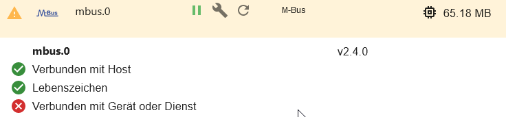

                                    Ich bin gerade mit dem mbus Adapter noch etwas auf Kriegsfuß. Manchmal lädt er einfach keine Werte mehr nach. Ist aber bisher noch nicht reproduzierbar wann oder warum - auch das log gibt keinen Aufschluss.
                                    wenn ich über den slave raspi:
                                    aufrufe bekomme ich:
                                    Ausgabe:
                                    burn@io-slave:~/pyMeterBus/tools $ python3 mbus-serial-request-data.py -d -a 0 /dev/serial0
                                    INFO:meterbus.serial:SEND (005) 10 40 FD 3D 16
                                    INFO:meterbus.serial:SEND (005) 10 5B 00 5B 16
                                    INFO:meterbus.serial:RECV (027) 68 15 15 68 08 00 72 25 63 *gekürzt*

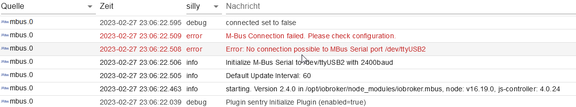

                                    Bei den Objekten vom mbus Adapter steht aber noch eine ältere Zahl - auch mit dem "Update now" Button wird nichts neueres gezogen bzw auch die AccessNumber nicht erhöht.
                                    Wenn ich den mbus Adapter dann einmal durchstarte werden sofort die neuen Werte gezogen und korrekt eingetragen ...

                                      seltsam, läuft bei mir geschmeidig mit dem Adapter… die Id-Aktualisierungsrate hast du runtergenommen? Habe sie auf 60 (sek)…
                                        @floxd
                                        Ja genau, bin auch auf 60 Sekunden gegangen - mal abwarten - heute läuft er bisher ganz gut durch.
                                        Aufgrund des guten Wetters und Solar-Thermie auf dem Dach ist es aktuell schwierig zu beobachten 😉

                                          Hallo und vielen Dank erstmal für die großartige Anleitung!
                                          Ich habe einen Elster BK-G4, habe das ACM 5.2 M-Bus Kabel gekauft und auch den Zihatec Raspberry Hat.
                                          Nachdem ich alles (bis auf ioBroker, das habe ich mal übersprungen bis ich in libmbus oder pyMeterBus eine Antwort bekomme) nach Anleitung installiert und eingerichtet, und das sollte bis dahin eigentlich auch geklappt haben.
                                          Nur wenn ich nun mit "./mbus-serial-scan -d -b 2400 /dev/serial0" oder mit "python3 mbus-serial-scan.py -d /dev/serial0" versuche ein Gerät zu erkennen, werden eine gute Weile lang commands geschickt ohne dass je eine Antwort zurück kommt.
                                          Was mich stutzig macht sind dabei die TX und RX Leds am MBus Hat. TX blinkt solange der mbus-serial-scan aktiv ist und da um Antworten bettelt, so weit, so gut.
                                          RX leuchtet jedoch durchgehend sobald das M-Bus Kabel mit dem Gaszähler verbunden ist, und sowohl Raspberry als auch der Hat Strom haben. Ich nehme an das soll nicht so sein? Habt ihr ne Idee wie ich da die Fehlerquelle eingrenzen kann?
                                          Um auszuschließen dass vielleicht ein schlechtes Netzteil schuld sein könnte habe ich versuchsweise auch den Raspberry von einer Powerbank, und den Hat von einem 6S Lipo (ca 24V) versorgt, leider mit gleichem Ergebnis.
                                          Wie sieht das bei euch mit der RX LED aus? ich nehme an die leuchtet nicht durchgehend?
                                          Und kann das ein konfigurationsfehler am Raspberry sein, oder ist hier wohl hardwareseitig etwas faul?
                                          Beste Grüße aus Wien
                                          Clemens
                                            FloxD @CWie last edited by FloxD
                                            ich habe den HAT mit einem seperaten 12V Netzteil versorgt, dass sollte aber nicht das Problem sein
                                            RX sollte nicht durchgehend leuchten (blinkt nur kurz einmal auf nach kurzem Blinken des TX). Ich meine mich dunkel zu erinnern, dass das bei mir am Anfang auch so war und erst nach Installation von
                                            cd pyMeterBus/tools
                                            funktionierte (kann mich aber auch irren). Ist die Installation ohne Fehlermeldungen durchgelaufen? Hast du es nochmals neu aufgesetzt, andere SD-Karte versucht?

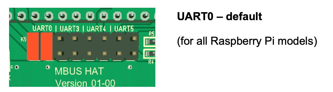

                                            die Jumper richtig gesetzt? Ansonsten bin ich ratlos 😕
