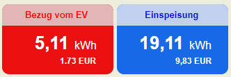

      Wenn ich allerdings über ein Binding aus zwei Werten eine Summe berechne, dann habe ich einen Punkt statt einem Komma.
      Siehe nachfolgenden Screenshot. Der Euro-Wert für die Einspeisung kommt direkt aus einem Datenpunkt. Der Euro-Wert für den Bezug berechne ich über eine Binding und hat den Punkt dann drinnen.
      Wie kann ich das ändern, dass auch beim berechneten Wert ein Komma steht?

                ah, du hattest schon javascript davor verwendet. dann muss man mit javascript weitermachen
                dann so
                {tagestarif:sourceanalytix.0.alias__0__Strom__EVN-Smartmeter__1-8-1_Tagestarif.currentYear.costs.01_currentDay;freizeittarif:sourceanalytix.0.alias__0__Strom__EVN-Smartmeter__1-8-2_Freitzeittarif.currentYear.costs.01_currentDay; ((parseFloat(tagestarif)+parseFloat(freizeittarif)).toFixed(2)+" EUR").replace(".",",")}
                M 1 Reply Last reply Reply Quote 2

                  Suer Danke. Funktioniert.

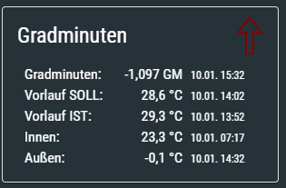

                    Ich möchte in der VIS einfach nur ein Komma statt Punkt als Trennzeichen haben. Ich habe jetzt alle möglichen Kombinationen durch und komme nicht ans Ziel, evtl. hast du noch ne Idee.
                    <table>
                        <tr>
                        <td><span style="font-size: 100%; padding: 0 10px 0 5px;">Gradminuten:</span></td>
                        <td align="right"> {alias.0.Heizung.Status.Gradminuten;round(0)} GM</td>
                        <td align="right"><span style="font-size: 75%; padding: 0 10px 0 5px;">{alias.0.Heizung.Status.Gradminuten.lc;date(DD.MM. hh:mm)}</span></td>
                      </tr>
                      <tr>
                        <td><span style="font-size: 100%; padding: 0 20px 0 5px;">Vorlauf SOLL:</span></td>
                     	<td align="right">{alias.0.Heizung.Temperaturen.CALCULATED_FLOW_TEMP_S1;formatValue(1)} °C</td>
                     	<td align="right"><span style="font-size: 75%; padding: 0 10px 0 5px;">{alias.0.Heizung.Temperaturen.CALCULATED_FLOW_TEMP_S1.lc;date(DD.MM. hh:mm)}</span></td>
                      </tr>
                        <tr>
                         <td><span style="font-size: 100%; padding: 0 20px 0 5px;">Vorlauf IST:</span></td>
                       	<td align="right">{alias.0.Heizung.Temperaturen.HEAT_MEDIUM_FLOW_BT2;round(1);formatValue(2)} °C</td>
                       	<td align="right"><span style="font-size: 75%; padding: 0 10px 0 5px;">{alias.0.Heizung.Temperaturen.HEAT_MEDIUM_FLOW_BT2.lc;date(DD.MM. hh:mm)}</span></td>
                      </tr>
                          <tr>
                         <td><span style="font-size: 100%; padding: 0 20px 0 5px;">Innen:</span></td>
                       	<td align="right">{alias.0.Heizung.Temperaturen.ROOM_TEMPERATURE_BT50;replace('.',',')} °C</td>
                       	<td align="right"><span style="font-size: 75%; padding: 0 10px 0 5px;">{alias.0.Heizung.Temperaturen.ROOM_TEMPERATURE_BT50.lc;date(DD.MM. hh:mm)}</span></td>
                      </tr>
                          <tr>
                         <td><span style="font-size: 100%; padding: 0 20px 0 5px;">Außen:</span></td>
                       	<td align="right">{alias.0.Heizung.Temperaturen.Aussentemperatur;formatValue(decimals)} °C</td>
                       	<td align="right"><span style="font-size: 75%; padding: 0 10px 0 5px;">{alias.0.Heizung.Temperaturen.Aussentemperatur.lc;date(DD.MM. hh:mm)}</span></td>
                      </tr>
                    </table>

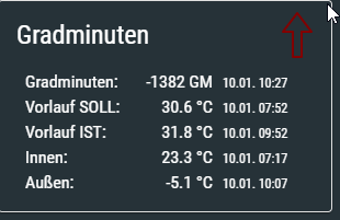

                        Hast du zufällig noch eine Idee wie die -1382 GM aus dem Bild oben als -1.382 GM dargestellt werden können?

                            Da hab ich mich vielleicht missverständlich ausgedrückt. Ich möchte nicht aus -1382 GM 1382 GM machen, sondern -1.382 GM. Also der Punkt zur Tausendertrennung triggert meinen inneren Monk...

                                  Das ist mir schon klar, aber bei der View langweilt sich das Frontend... Mir erschließt sich halt grundsätzlich nicht warum in der VIS der Wert nicht wie im Objekt darstellt wird. Der Vorlauf z.B. wird ja als 28,6 im Datenpunkt dargestellt, nur in der VIS als 28.6 solange ich nicht den obigen Umweg gehe.
                                    Homoran Global Moderator Administrators @bommel_030 last edited by
                                    @bommel_030 sagte in [gelöst] Komma statt Punkt bei Zahlen:
                                    dann hast du in den Systemeinstellung, die Darstellung für den Admin entsprechend konfiguriert.
                                    Javascript arbeitet intern immer mit Dezimalpunkt
