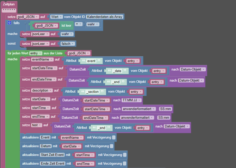

      Guten Abend :),
      ich habe einen Kalender den ich mit dem iCal Adapter in Iobroker auslese. Dazu nutze ich Blockly und lese den Datenpunkt "table" aus. Ich schreibe Datum, Startzeit, Endzeit, .... in Datenpunkte. Das funktioniert auch soweit, ABER nur so lange nur ein Termin pro Tag im Kalender steht. Sobald ein 2. Termin auf den ersten folgt ließt er natürlich nur den letzen aus. Wie löse ich es dass ich immer nur den aktuell anstehenden Termin auslesen kann? Und erst wenn der 1. Termin vorbei ist wird der 2. Termin ausgelesen? Anbei noch mein Blockly, Zeitplan steht auf 1 Sekunde....
      und der iCal Text der im "table" steht....
      [{"date":"10.10. 11:00-18:00","event":"Testtermin","_class":"ical_Gottesdienstsaal ical_today","_date":"2022-10-10T09:00:00.000Z","_end":"2022-10-10T16:00:00.000Z","_section":"","_IDID":"392cecb2000faaf4716da32ed87d4d78@neumarkt.church.tools","_allDay":false,"_private":false,"_rule":" ","location":"EG","_calName":"Gottesdienstsaal","_calColor":"#FF0000","_object":{"type":"VEVENT","params":[],"uid":"392cecb2000faaf4716da32ed87d4d78@neumarkt.church.tools","dtstamp":"2022-10-09T22:11:35.000Z","summary":"Testtermin","description":"","start":"2022-10-10T09:00:00.000Z","datetype":"date-time","end":"2022-10-10T16:00:00.000Z","location":"EG","organizer":"mailto:churchmail%40ecclesia-neumarkt.de","MICROSOFT-CDO-ALLDAYEVENT":"FALSE"}},
      {"date":"10.10. 18:00-21:00","event":"Lobpreisprobe Michi","_class":"ical_Gottesdienstsaal ical_today","_date":"2022-10-10T16:00:00.000Z","_end":"2022-10-10T19:00:00.000Z","_section":"","_IDID":"5d4c827934876e33ffab966ca8604336@neumarkt.church.tools","_allDay":false,"_private":false,"_rule":" ","location":"EG","_calName":"Gottesdienstsaal","_calColor":"#FF0000","_object":{"type":"VEVENT","params":[],"uid":"5d4c827934876e33ffab966ca8604336@neumarkt.church.tools","dtstamp":"2022-10-09T22:11:35.000Z","summary":"Lobpreisprobe Michi","description":"","start":"2022-10-10T16:00:00.000Z","datetype":"date-time","end":"2022-10-10T19:00:00.000Z","location":"EG","organizer":"mailto:churchmail%40ecclesia-neumarkt.de","MICROSOFT-CDO-ALLDAYEVENT":"FALSE"}}]
      Ich hoffe das war soweit verständlich und besten Dank im voraus schon mal !!!
      LG Screwkey

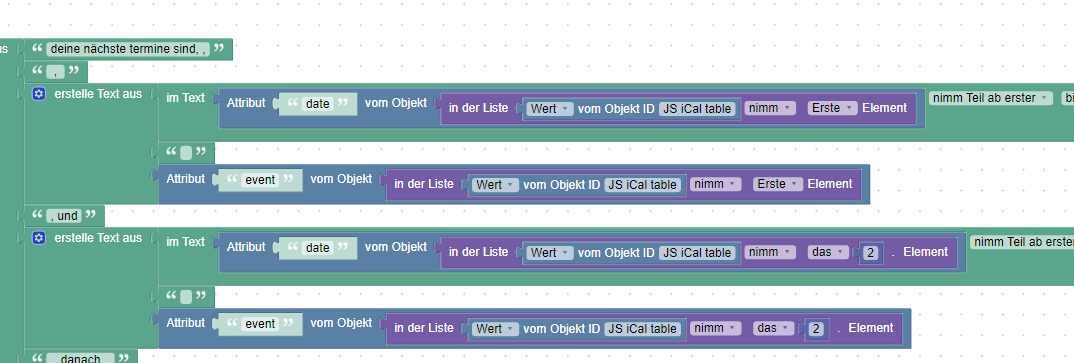

        liv-in-sky @Screwkey last edited by
        @screwkey
        evtl hilft das weiter
        dann braucht man keine schleife, sondern nimmt den ersten wert direkt
          Screwkey @liv-in-sky last edited by
          @liv-in-sky Klasse vielen lieben Dank, genau das habe ich gesucht!!
