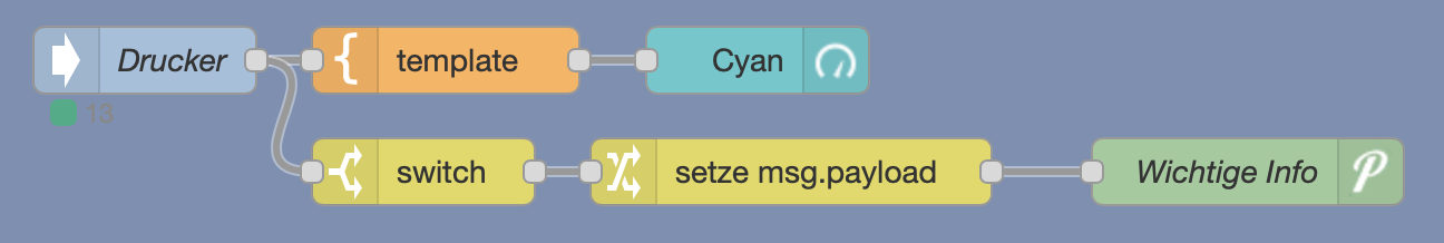

      mein Node-Red Flow sieht so aus
      Das Problem ist, das ich diese Nachricht nur ca. alle 10 Sekunden bekomme.

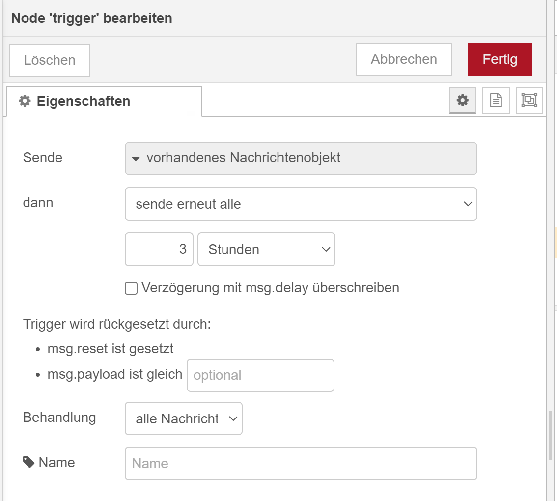

      Wie müsste ich den Flow abändern, das nach der ersten Nachricht die Meldung nur ca. alle 3 Stunden wiederholt wird.

        Wie wäre es mit einer Trigger Node?

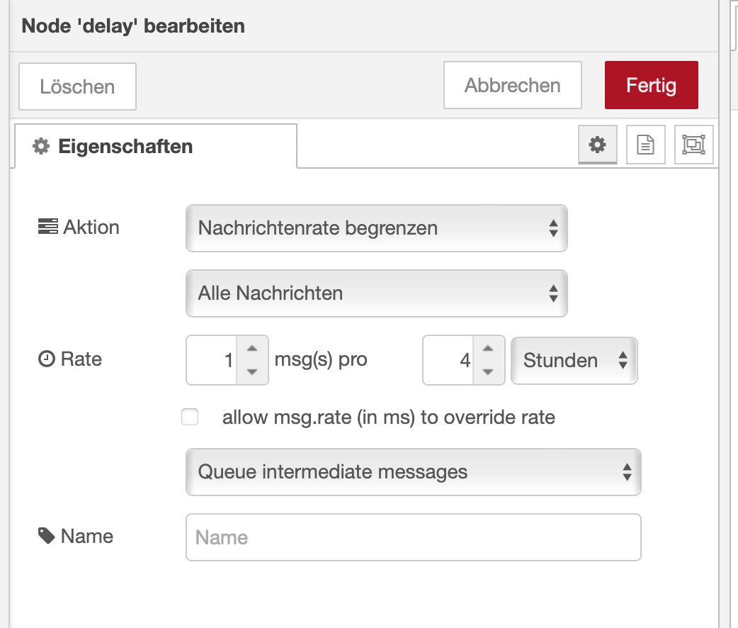

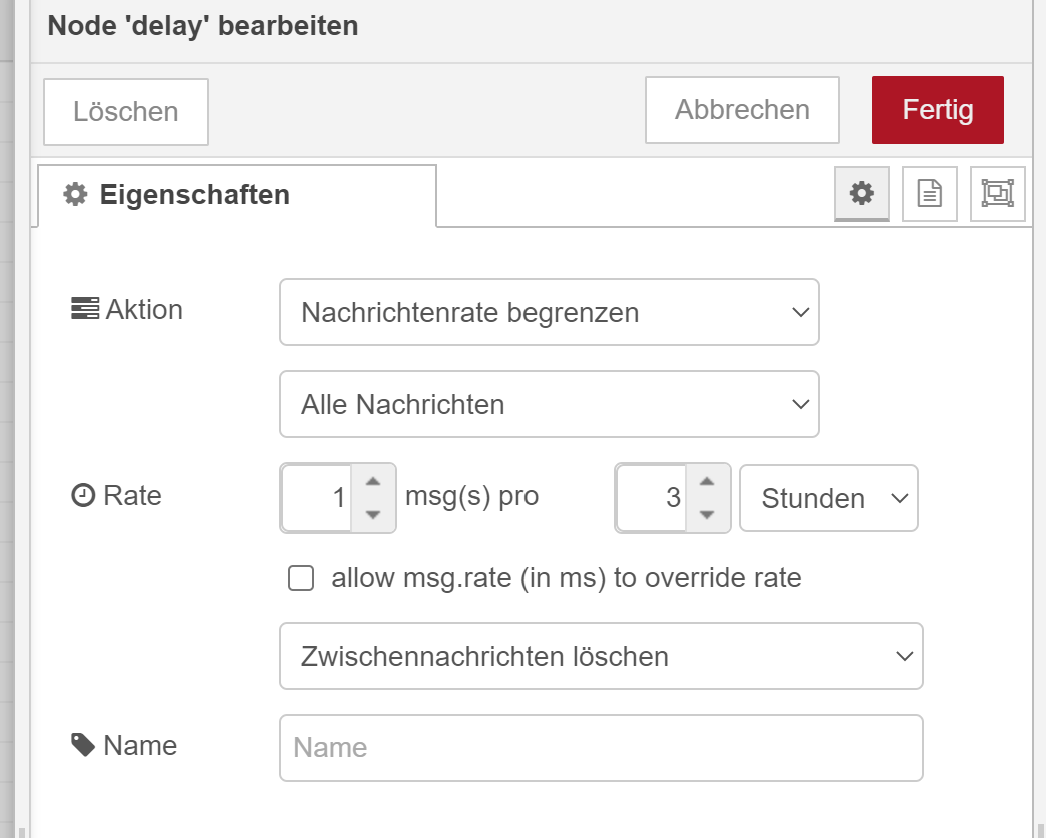

                          @mickym Muss ich die Delay Node dann so konfigurieren
                          und die Change Node dann aber davor lassen
                          Scheint richtig zu sein - gerade ausprobiert.
                          • mickym
                            mickym Most Active @Damrak2022 last edited by
                            @damrak2022 In dem Fall lässt Du die Change Node drin - und die Zwischennachrichten löschen - habe ich ja unten gepostet.

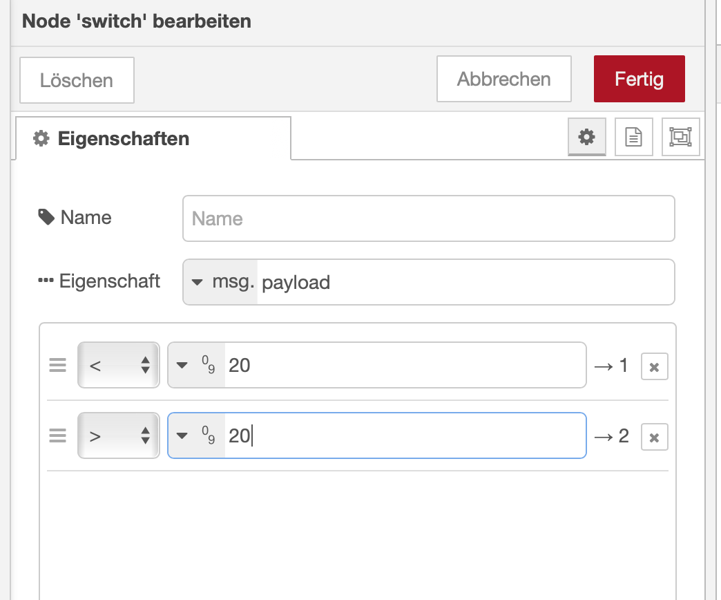

                              @mickym Dann müsste ich die switch node so machen:

                                @damrak2022 Na vielleicht größer gleich - sonst gibts bei genau 20 - gar keine Nachricht, da der Wert dann weder kleiner noch größer ist. 😉
                                Ja und bei größer halt mit Change Node - eine msg.reset = true setzen.

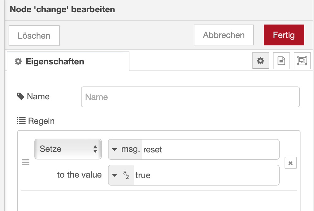

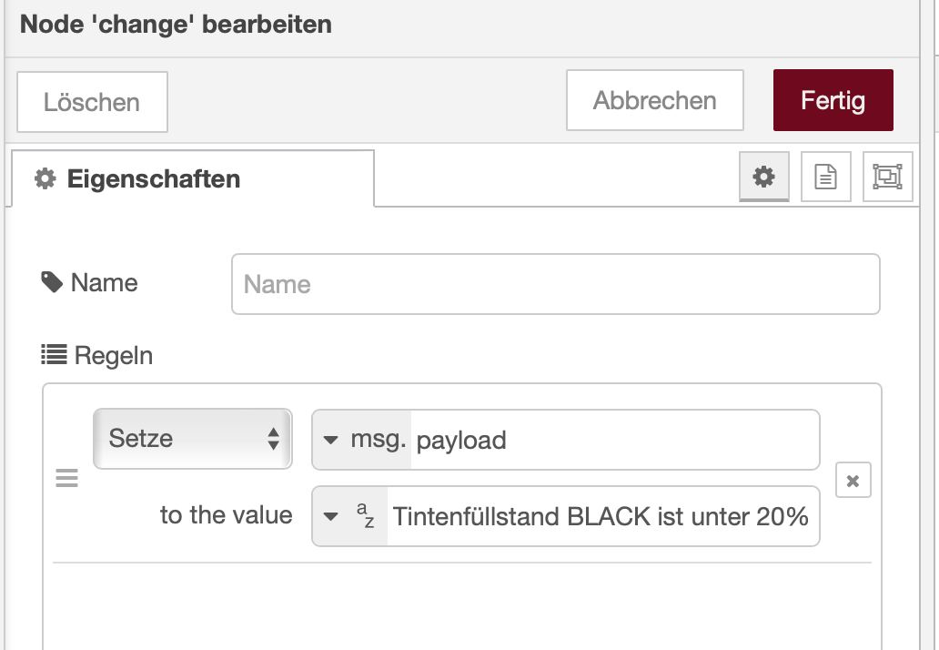

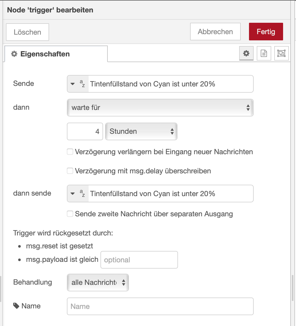

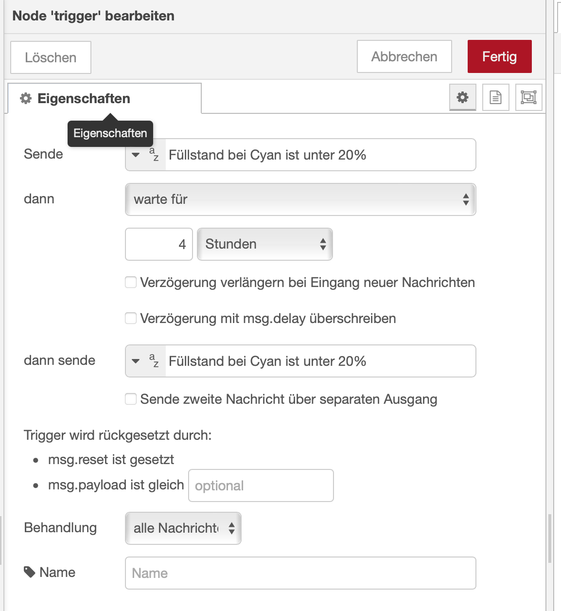

                                          @mickym Nur zur Sicherheit. So ist das jetzt konfiguriert
                                          Bildschirmfoto 2022-10-10 um 04.39.10.png Bildschirmfoto 2022-10-10 um 04.38.54.png Bildschirmfoto 2022-10-10 um 04.38.41.png Bildschirmfoto 2022-10-10 um 04.38.29.png
                                          • mickym
                                            mickym Most Active @Damrak2022 last edited by mickym

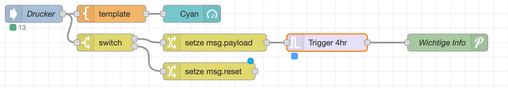

                                            @damrak2022 Na ja - was soll ein msg.reset Node - die nicht mit der Trigger Node verkabelt ist. - Ausserdem KEIN String true - sondern ein Boolean - Datentyp!!!!
                                            Und die trigger Node - so wie ich es unten gemacht habe. Die Nachricht soll ja alle 4 Stunden neu gesendet werden. - Also die trigger Node ist auch falsch.
