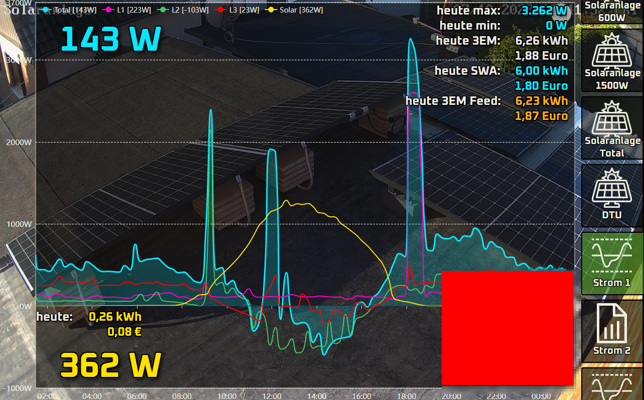

        @burkhard-stoy wenn es um die ganze Wohnung geht - gibt es einen Sicherung in der Nähe der Wohnung, am besten über alle 3 Phasen? Dann könnte man dort einfach einen Shelly 3em setzen der dann per WLAN mit deinem Netzwerk verbunden wird.
        Der kann dir den aktuellen Verbrauch liefern als auch den historischen (den du dir aber in ioBroker wegschreiben solltest),
        ich habe da zum Beispiel so eine Anzeige:
        Burkhard Stoy Cinimod 2 Replies Last reply Reply Quote 0

              • BananaJoe
                BananaJoe Most Active @Cinimod last edited by
                @cinimod Der 3EM hat 2 getrennte Zähler, einen für den Netzbezug und einen für die Netzeinspeisung.
                Er kulminiert schon, zählt aber die Werte in den beiden Zählern getrennt.
                Habe ich eben extra noch mal kontrolliert - hatte gerade auf 2 Phasen Netzbezug und auf einer Einspeisung und nur der Einspeisungszählerstand hat sich geändert.
                Um genau zu Erfahren wieviel erzeugt wird taugt das nur wenn du den 3EM am Balkonkraftwerk anschließt.
                Da tut es aber auch eine Messteckdose oder ähnliches. Die Erkennen zwar nicht die Richtung aber am Balkonkraftwerk gibt es nur eine. Der Stromverbrauch meiner 6 Wechselrichter quasi ist nicht messbar, der liegt über die ganze Nacht bei unter 0,010 kWh
                Der Shelly kann dir dann sagen wieviel davon Eingespeist wurde. Oder wieviel Überschuss du hast um es runterzuregeln (wozu?) oder einen Verbraucher einzuschalten
