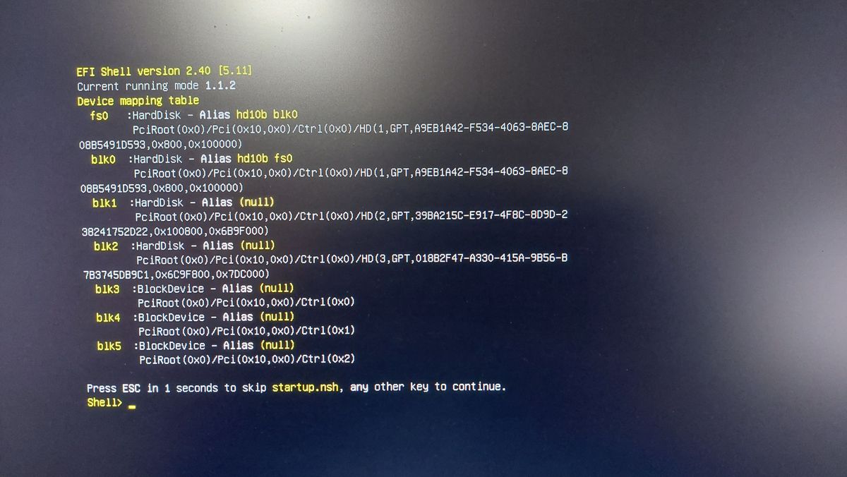

      ich hoffe, jemand kann mir helfen.
      Ich habe iobroker auf einem BeeLink BT3 Pro unter Debian 10.1.0 installiert. Hatte heute einen Stromausfall und jetzt startet der Beelink scheinbar nicht mehr richtig. Dem entsprechend läuft auch der iOBroker nicht. Ich bin kein Linux Experte und weis nun nicht weiter. Ich hänge mal ein Bildschirm Foto des BeeLink an.
      Vielleicht kann mir jemand sagen, was zu tun ist ?

        @ralf sagte in System startet nicht nach Stromausfall:
        Neuinstallation, Backup einspielen.
        Ich würde die Gelegenheit nutzen und gleich Debian 11 installieren.
          Ralf @Thomas Braun last edited by
          @thomas-braun keine andere Möglichkeit das System zu reparieren ?

            @ralf
            Vermutlich eher nicht.
